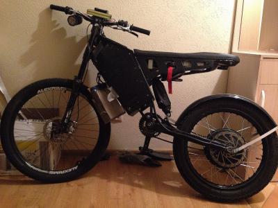

Планетарку еще не менял...Шестерни в редукторе тоже.. как поставил так и ежжу. Фривил менял 1 раз по причине езды по реагенту зимой. Жидкость просто разъела подшипник.. Сам фривил из нержайвейки. Смена цепи - раз в 2-3 тыщи , но можно не менять. Качество езды от того что цепь старая или новая не меняется. Просто если куда едете далеко , цепь лучше осмотретть и поемнять если ролики сильно люфтят.
ПРавда вот на втором байке уже 2 раза за 2 месяца  летел хромолевый фривил ACS ..его все рекламируют , хвалят , а на поверрку не выдерживает вжаривание ногами. Ломался исключительно от ног. Ломались собачки. Если вы не любитель вжаривать ногами а ездить на моторе , то эта проблема вам не грозит. Если дело будет продожаться - установим проверенный из нержавейки от White Industries. Тоесть сейчас идет некий процесс поиска надежного дешевого фривила в добавок уже к проверенному , но дорогому.
Еще , сегодня владелец нового байка позвонил и сказал что редуктор (мотор)  словил клина от вжаривания 4.5 квт. ЧТо там произошло - будем разбираться. Причем не крутится ни туда ни обратно.  Мог разлететься подшипник , мог сломаться перекаленный зуб шестерни , мог открутится винт и застопорить редуктор. Это все частный  случай ибо у меня все тьфу-тьфу ездит, и ездит с первой затяжки винтов ,  значит нужно разобраться и найти причину поломки и в следующих апгрейдах учитывать эти моменты.
