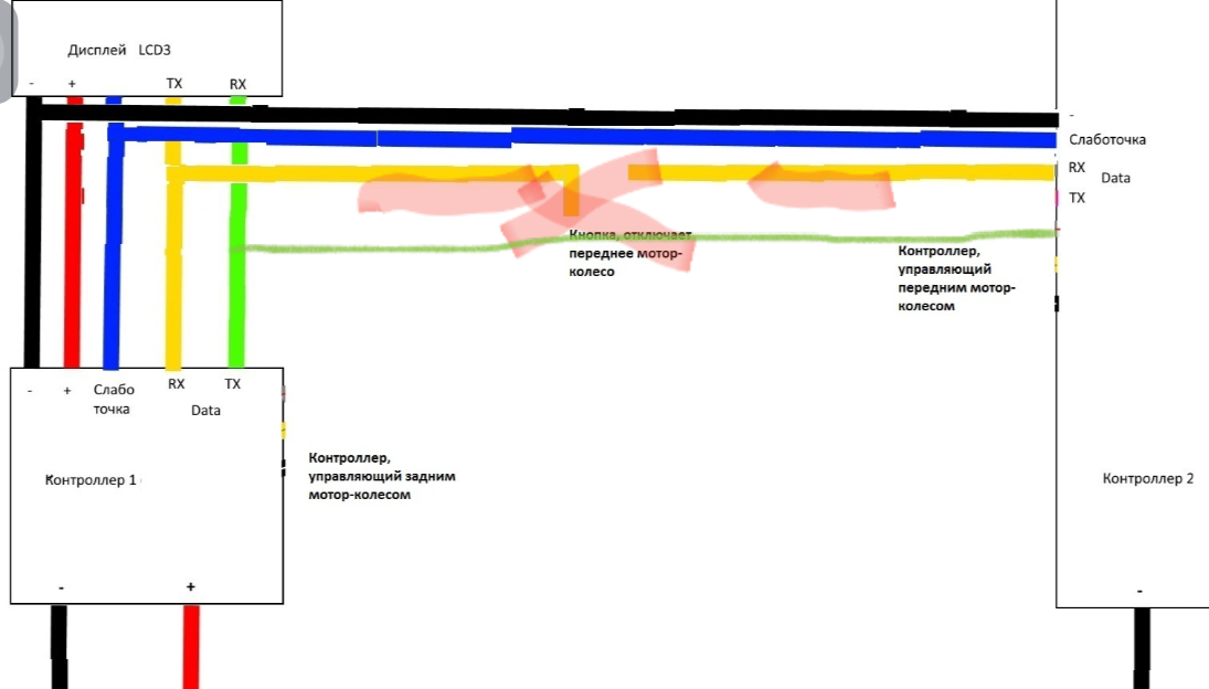

Схема подключения Двух электрокомплектов на один велосипед

Пока не будет представлена схема подключения и компоненты, смысла продолжать  дискуссию, не вижу :bn:
LeoDron
[user]svdbvs[/user],
Часть твоей схемы и то что я вижу:
Но нужна полная схема.
Обычно в КТ конроллерах зеленый провод четвертый,  и он не подключается  к ведомому контроллеру. У тебя же нарушены или цвета или цоколевка.
Если первое,  то четвертый провод не нужен (как на исправлении в схеме). Кнопка тоже не нужна - контроллер переднего колеса отключается по другому. Нааример как [user]satell[/user] советует. Еще инфа есть в параллельной теме:

Вангую  :ah: Потому что у [user]svdbvs[/user], эта 2х2 схема раньше работала, и на ней был указан LCD3.  Но появились сомнения у сообшества, поэтому и написал
Цитата: LeoDron от 11 Апр. 2020 в 12:08Пока не будет представлена схема подключения и [b-b]компоненты[/b-b],  смысла продолжать  дискуссию, не вижу :bn:
Ключевые слова - схема (полная) и компоненты :-) Пока с [user]svdbvs[/user] в ЛП общаюсь. Но нужна помощь клуба.
Есть ли контроллеры которые по Tx Rx скоростью умеют  управлять?
Надеюсь автор вопроса озвучит используемые  компоненты ([b-b]контроллеры и дисплей [/b-b])  :bravo:

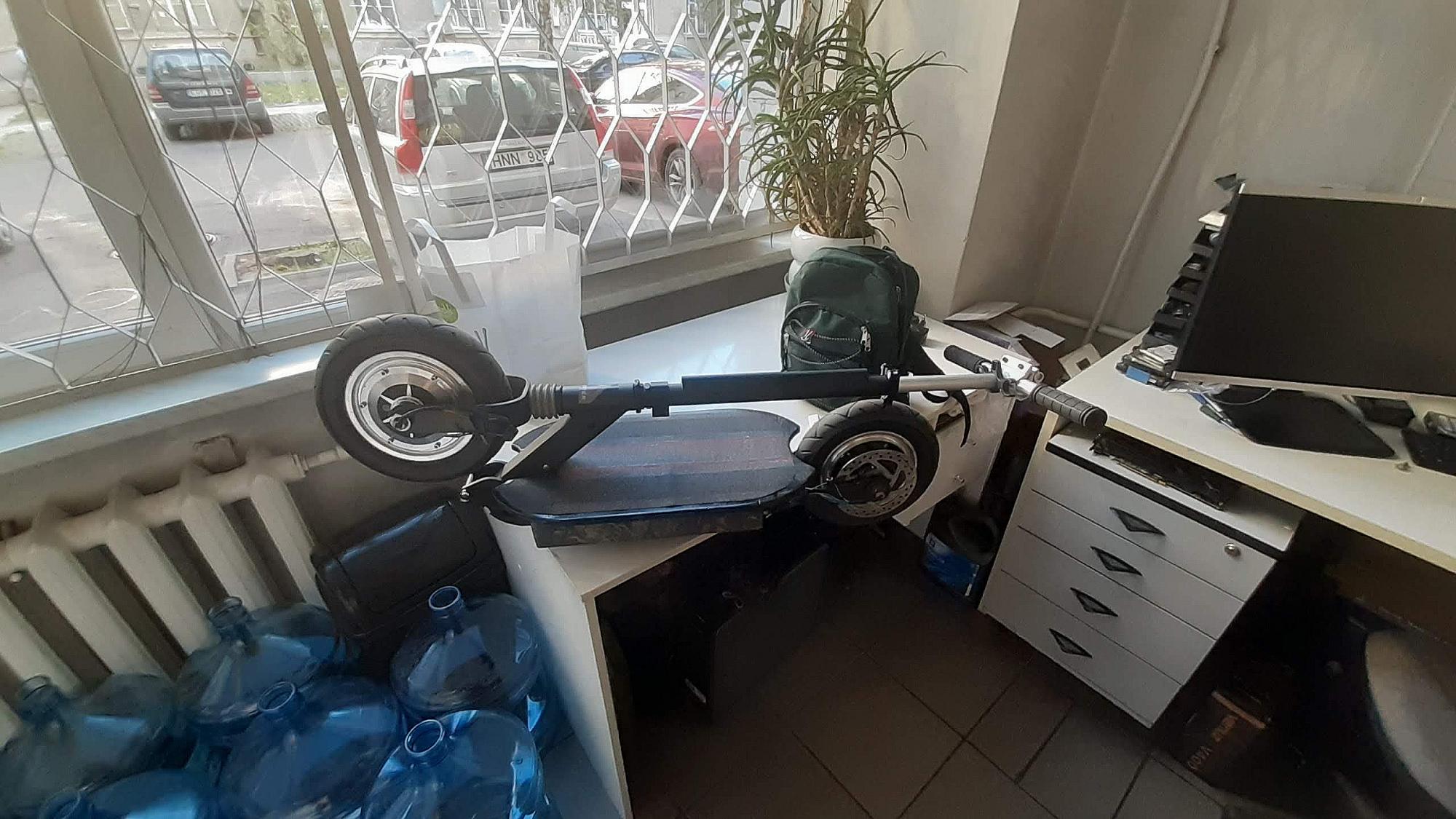

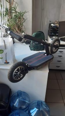

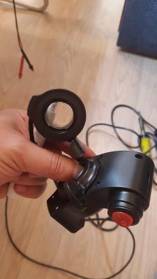

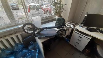

Valdas_N
Цитата: Мunhgаuzen от 26 Фев. 2020 в 11:35
Купил пару таких контроллеров (36/48V. 13A, 350W)
с LCD-мониторами S866, для замены родных в полноприводном
Wellness City Dual New (2019).
Разъемы такие:
1. LCD - P+, Vcc, F4-F5(TX-RX), GND
2. Low brake - SL, GND
3. Speed throttle - 4.3V, SD, GND
4. Hall sensor - W, V, U, F3, 5V, GND
5. 1:1 accelerator (PAS) - ZL, 5V, GND
6. Electric brake - LJ, 5V, GND
7. Lamp - P-, Vcc
8. Intelligent identification - 6Л2, GND
и силовые - P+, P-, W, V, U.
Свободные контакты на плате - SD-2, LED-2, Q, A2, A3, K1, K2,
F1, F2, F6, XS, X, DS, SH, 60V-2.
Еще такие, возможно для программирования -
RST, TD1, TMS, TD0, 5V, GND.
На руле есть переключатель "передний-заний моторы", и кнопка
"оба мотора".
Родные контроллеры очень хитро поключены между собой,
многими проводами.
Подскажите, пож-та, как грамотно поключить эти новые
контроллеры.
Мало инфы в нете про эти контролеры, сорираю сыну самокатик из обычного простого, и както работают методом тыка, отдельно настроил каждый контролер, соеденил между собой газ только сигнальные (белый и черный), на эл.тормоз пробовал поставить клавишу от газа,  пробовал 2 разные гашетки, но тормоз так и неработал, пока не поставил ручку тормоза от сяоми м365, соеденил тоже только сигнальные (серый и черный ), на втором контроллере запаралелил от жк дисплея все кроме зелёного, хотя там - и + есть и так, на столе работает газует и тормозит, буду на днях собирать и тестировать, моторы 10" от гироскутера за копейки 30 евро, 2 контролера 60 евро, батка 18АЧ 10S6P с 30А бмс из высотоковых тестированых банок по 3000ma отличного качества 170 евро, ну как то так  :bored:
Видео работы по ссылке ниже
https://photos.app.goo.gl/XitNfJWFeb3LC6Fs9

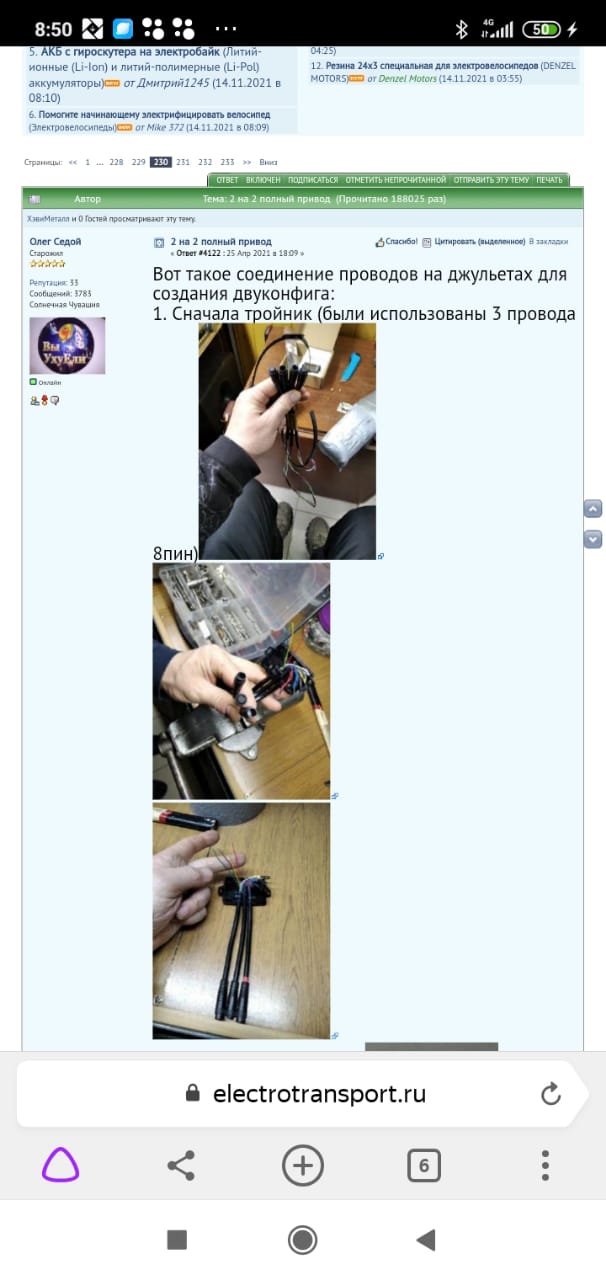

maris29
Цитата: linelinn от 13 Нояб. 2021 в 22:53Или придется все дербанить и вручную паять?
Может есть решение для такого вида соединений?
Добрый вечер, ответы на ваши вопросы есть в теме:
https://electrotransport.ru/index.php?topic=8537.msg117399#msg117399
Так же в начале темы есть ссылки.
Олег Седой
Доброго времени!
Подскажите, а если у меня стоит переднее мотор-колесо и все соединения, включая контроллер, выполнены на круглых герметичных влагозащищенных соединениях, никаких проводков вообще не торчит, дисплей LCD3 на таком же штекере.
Если ставить второй мотор назад, как все это коммутировать?
Такие водонепроницаемые разъёмы называются Джульет, если это о них идёт речь.
Указанную вами проблему я решил в апреле этого года. Подробнее в ветке: "2 на 2 полный привод"
Добавлено 14 Ноя 2021 в 08:48
Ссылка верная!
Вот скриншот
Остальное там расписано.
Удачи!
