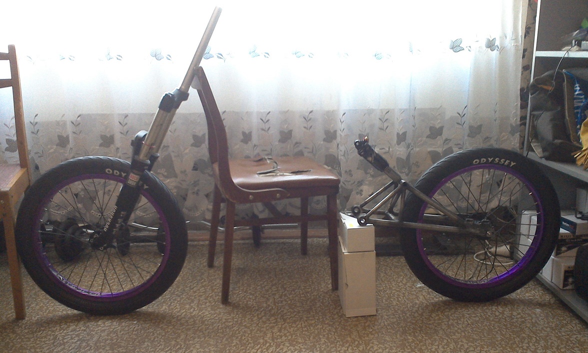

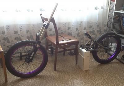

Добрый день! Решил показать свой проект.  Делаю не спеша,  в свободное время.
Характеристики следующие:  база 1 200 мм,  колеса 20",  перед 150 мм, зад  120 мм, угол рулевой 26°. К/У  6,5%.
Двигатель подвесной в оси маятника МАС.  Рама пространственная из конструкционной стали  Ст 20. Бесшовная
холоднодеформированая  труба 1,5 мм толщиной.  Передачу  на колесо хочу ременную, в конструкцию  маятника заложил.
Закину пока фотографии ,а там спрашивайте что  интересно...

А почему на лисапедах все делают 1 амортизатор, а не 2 по бокам от колеса как на многих мотоциклах?
Вилка 26" с колесом 20" - так и задумано?
Про амортизатор мне вопрос не понятен, один амортизатор ставят для уменьшения веса естественно. Так же регулировать один аморт легче и проще. На многих мотоциклах ставят два по бокам потому-что легче реализация, но есть минусы.
Вилка с 20" колесом, да так и задумано, упор на размеры и вес, их уменьшение. Хотя я в начале хотел делать на 24" колесах. Если на 20"-х будет маленьким, то буду делать следующий
на 24" -х колесах.
В конструкцию стапелей данную возможность заложил сразу.
all_bud
[user]Instal[/user], я бы ставил крошку или кваншунь в ось маятника, все таки 3Квт номинала это лучще чем псевдо 1кВт МАС, вам эти 3кВт будут в эксплуатации намного приятней, чем дефицит мощности при разгоне и преодолении горок. По прямой на скорости 50 вы затратите 700-1000вт, то есть МАС будет работать на полную номинальную мощность, а крошка еле потеть, ну и соответсвенно АКБ с контроллером будут работать в щадящем режиме. А то, что вкачивают в номинал 1кВт кратную мощность долговременно, это не есть гуд, это есть нарушение эксплутационных характеристик.
Строить е-байки, это вам не "байки" на форуме строчить.

Instal
[user]all_bud[/user],
Немного странные рассуждения, я момент на колесе сделаю какой захочу в пределах  разумного путем подбора редукции. А вот вес МАС 2,5 кг против крошки многое значит, живу на7 Этаже.

Момент моментом, а вот скорость это вопрос мощности номинальной, ну сделаете себе момент большой, а скорость то упадет. Или наоборот. На какое напряжение МАС?, редукция до колеса? Какие хотелки?
Я вам по опыту скажу такую вещь, что для преодоления допустимых горок, надо минимум 100Н*м на колесе 24" кратковременно, а для передвижения по ровной на скорости 50км/час  18-20Н*м постоянно. Но 50км/час в потоке как то не айс, а вот иметь постоянную 60-70 это кулл.

Instal
#6
[user]all_bud[/user],  хотелки пока не большие, для начала до 50 км и понять что мне нужно в дальнейшем.
Напряжение на МАС 48 Вольт  и можно будет поднять выше.  Возможна установка иного двигателя, но это все потом. Сначала собрать то что есть.
Кстати я за скоростью не гонюсь, был в аварии на мотоцикле не по моей вине. Хорошо запомнил что разогнаться легко, а вот затормозить очень трудно.
тогда зачем внешний привод, суйте МАС в колесо и вопрос с передачей момента отпадет, а скорость 50 МАС и в колесе 26" дает. В чем соль проекта?

Instal
Это хобби, ну и я делаю транспорт который  мне подходит, по вашему главное это скорость.

Я даже хромонсиль в нете нашел (это провильная труба для рамы), но нужна технология сварки, последующий отпуск. Сталь Ст-20 используют в изготовлении кастомных мото,
она хорошо варится, у нее нет остаточных напряжений.
Цитата: zap от 13 Сен. 2014 в 15:03
А стапеля такие серьёзные - хотите на поток поставить?
Пока для себя, если кому-то понравится, то смогу повторить...

Вот-вот, у нас я тоже находил, но они продают либо так же тоннами, либо работают только с юрлицами. В итоге пришлось брать тонкостенную электросварную трубу. А технологию изготовления рам я знаю.
Руслан Н.
А какого, кстати, диаметра трубы использовали в маятнике? Какого планируете использовать в раме?
