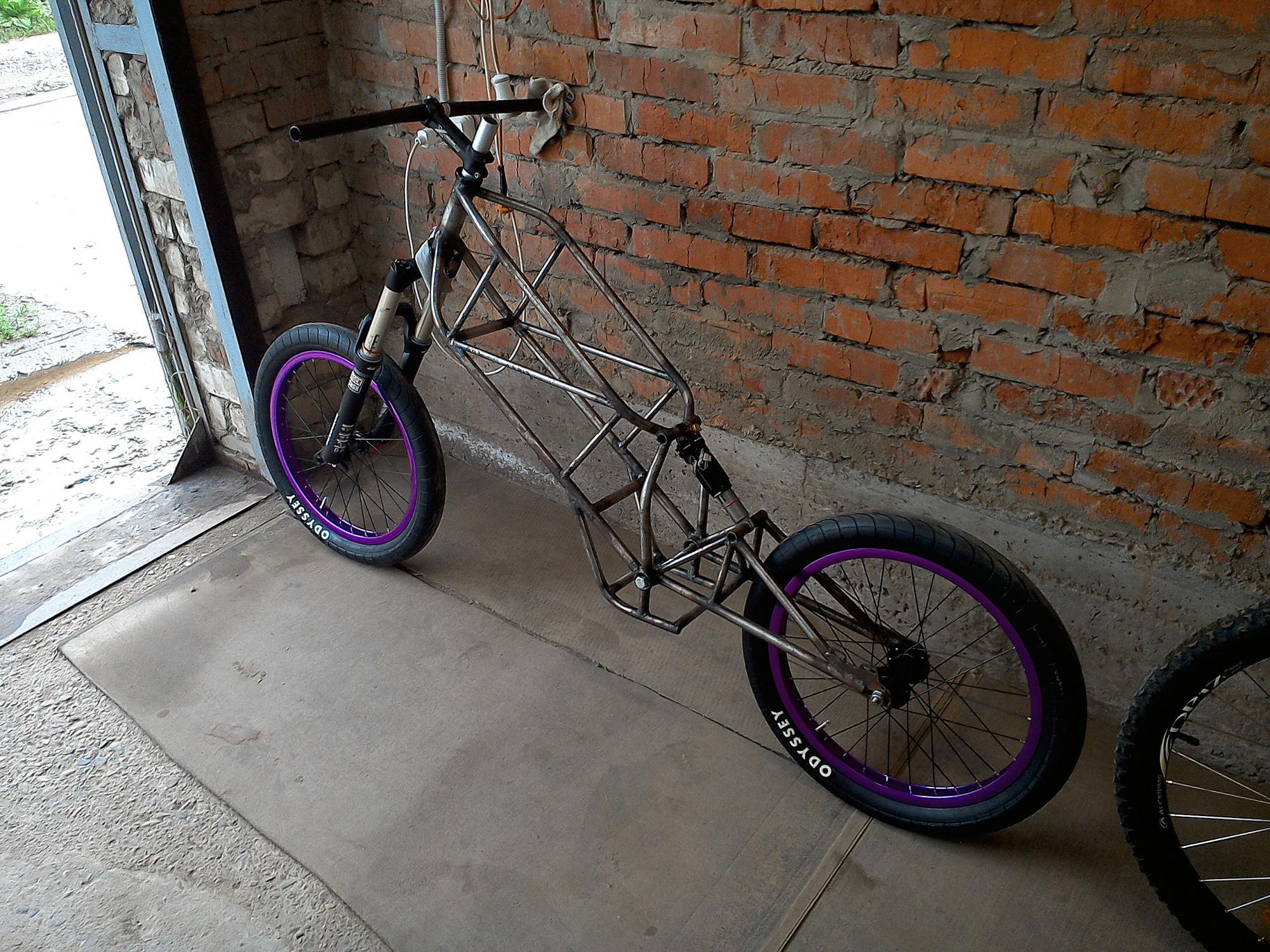

Обновлю, но средняя часть еще не доконца сделана...
Unhis
Интересно наблюдать, подпишусь.
Вам успехов в строительстве!
ferum
Я бы усилил в области рулевого стакана. Хотя бы как на LMX. Весу это много не добавит. Я использовал такие же трубы, 16Х1.5 по ощущениям можно было бы и более тонкую стенку, но в наличии не было. Трубы очень понравились. Седло будет съемная конструкция или приварите к раме?
Instal
[user]ferum[/user], на LMX гляну. Тоже думаю что  можно стенку потоньше с увеличением диаметра, но это уже на следующий проект. С седеньем пока не решил, хочу прикручиваемую конструкцию, на мотоциклах так делают, может быть из аллюминия.

Instal
#27
В общем сегодня первый день когда я поехал, конечно еще много чего доделывать, но как он динамика ускорения мне нравится.
Пока на ногах, сиденье нужно делать, геометрию буду менять длиной заднего амортизатора, сильно завален назад.
Ну и нужно разбираться с программированием контроллера.

Instal
#29
Поменял амортизатор, стало по выше и удобнее, так же руль с выносом другой поставил. Делаю сидение потихоньку.. Нужно разбираться и вникать в программирование контроллера, старт сильно резкий, хочу чуть плавнее сделать.

Instal
[user]Руслан Н.[/user],
Цитата: Руслан Н. от 14 Сен. 2014 в 01:30А какого, кстати, диаметра трубы использовали в маятнике? Какого планируете использовать в раме?
трубы были толщиной 2мм, и обточены на токарном до толщины 1мм. , так как при расчете в Солиде такая толщина была явно избыточна. Главное хорошо спроектировать саму ферму рамы.
Сейчас проект отложен ( и полуразобран) на неопределенный срок, так как посетила очередная шальная идея как собрать лайт на почти любой заводской раме. И ненадо нехрена варить, это сложно!
