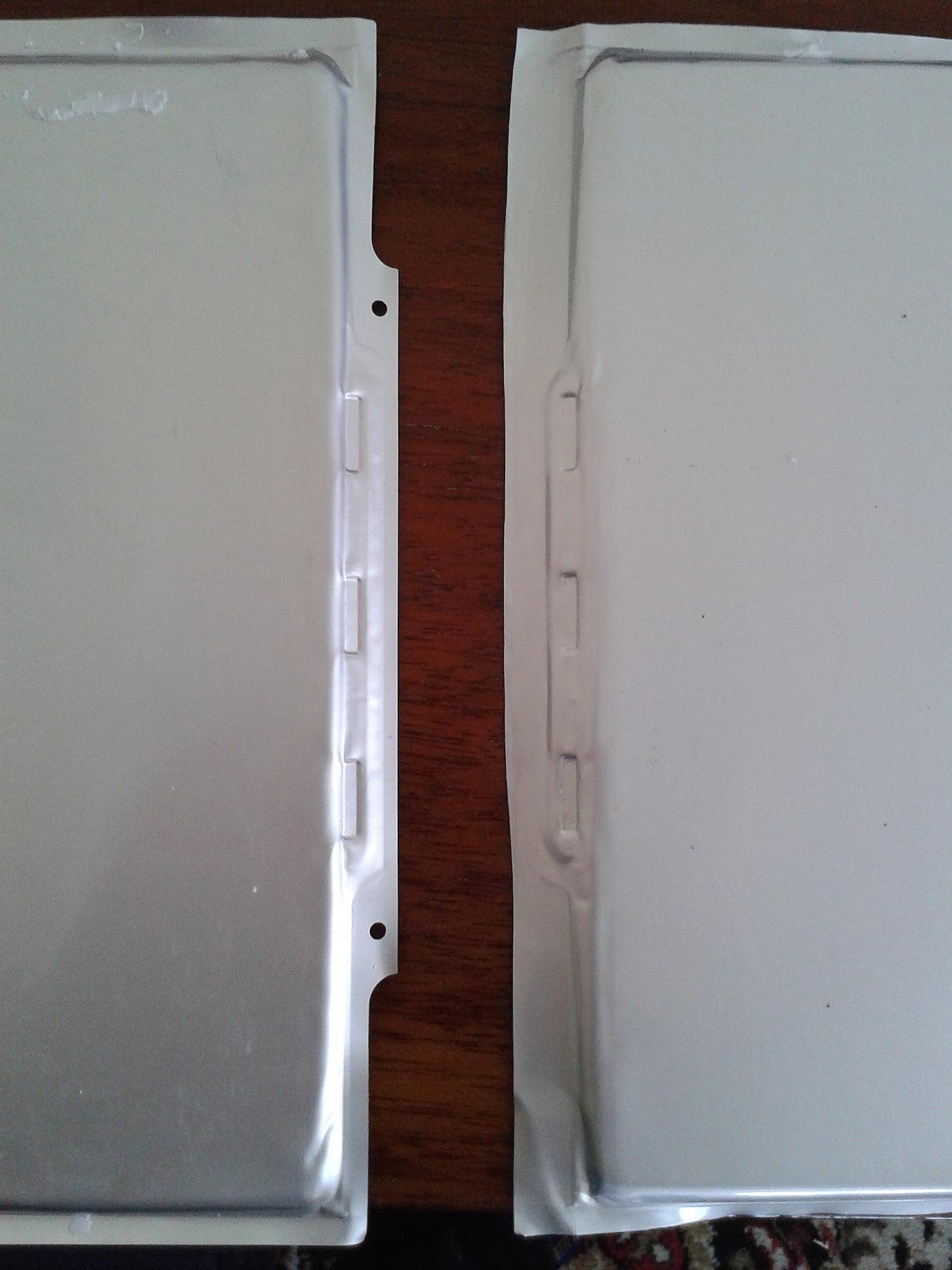

Коллеги, кто собирал аккумулятор из монстров 35Ач? Поделитесь технологиями.
Попадаются пакеты с разным оформлением нижней части  :eek:, большинство как на левом пакете. Как лучше "выровнять" низ? сделать фигурный поддон из резины например  /:-)?
Как оформить верх? Пока планирую взять тонкий текстолит и прорезать пазы для контактов с шагом 8мм, например болгаркой, затем загну контакты и спаяю.
_claw
лично я так делал. тур. пенку нарезал и вставил между пакетами. если буджешь пакеты ставить на торец, то советую пенку потолще отрезать, чтоб проседала не до конца. а вообще не кошерно призматики ставить на ребро. лиферные сборки не пример. там пакеты на липучках крепились к алю радиаторам и стягивалиь на пром станке

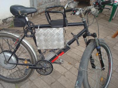

[user]Vladimir1964[/user], 20S само то. на моем фото как раз половинка от 20ти. просто у меня половинки будут в разных кофрах лежать

Вот мой вариант сборки из монстров
Собирается без пайки, соединение надежное.На куске текстолита 5мм. размечаются товерстия под болты м4, сверлятся дырки 5мм. Покупается латунный пруток, квадрат, 7/7 мм и болты м4 15мм, режется на кусочки длинной ширина контактов + отверстия под болты м4, в этих отверстиях нарезаем резьбу.
Когда все подготовительные работы выполнены начинаем сборку. Верх пакета я обматывал тряпичной изолентой, для изоляции. Еще посоветовал бы меж пакетами в сборке прокладывать пленку, вырезанную из рукава для запекания, она ничего не весит а лишняя изоляция меж пакетами не повредит.
После окончательной сборки пакеты стягиваются шпильками между двумя алюминиевыми пластинами.
Такое решение хоть и довольно таки тяжелое (12,5 кг, сами пакеты весят 10,5), но позволяет закреплять как угодно в раме аккум.
Мой конфиг:
МК dd в треугольнике, 45км/ч, АКБ ли -по 13s 1p 35 ач, пробег всего 28000+ км
