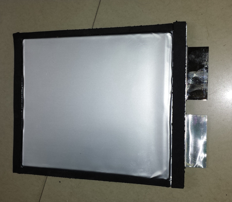

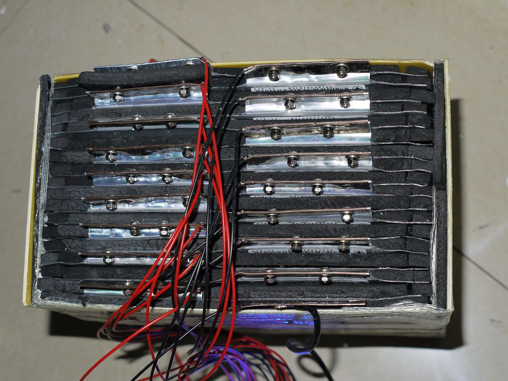

вот китаец советует как делать сборку. по периметру проложить резину с односторонней липучкой. почти как у меня  :bw:

Здравствуйте. Собираюсь собрать себе батарею из монстров 10s1p 36V33AH из расчёта на дальность. Не имею практики работы с "пакетным" литием. Вызывает сомнение если пакеты собрать стопкой в корпусе на багажнике при тряске не раздавят ли верхние пакеты нижний?  Вес ячеек около 13 кг.
tank6661
Не раздавят,их еще и стянуть нужно будет хорошо.И желательно ложить плашмя.

ser_mih
Попробуйте в раму и сумку, будет немного "играть" на материале крепления при тряске, но стяжка батареи всё равно как в посте номер 16.
Saymon92
Про пост но 16 интересует моменты затяжки шпилек (сильно перетянутые шпильки могут лопнуть :-)) Судя по фото они стоят на ребре, в 14 посту вроде не рекомендуют так делать. От вибраций они наверняка со временем начнут сползать (средние в сборке пакеты) на шпильки нижние, что не хорошо, рукав для запекания вроде очень скользкий.

ser_mih
По поводу будут сползать или нет лучше спросить у автора(на производстве соединяют соседние пакеты с помощью двух-стороннего скотча или ещё чего-нибудь липкого), если всё-же на багажник, то подумать о небольшой амортизации и стяжка пакетов между собой таки всё-равно нужна, повысится жёсткость и не так раздувать будет , естественно при правильной эксплуатации и нормальных пакетах.
Если сдать на хим. анализ чебурашки и монстры, то тогда можно сказать точно, семейство или нет.

да обычный 2х сторонний толстый скотч для авто. в магазинах навалом
Steel RAT
И какой смысл в этом скотче, кроме вытеснения воздуха?
Ящик не жесткий, и вообще какая-то непродуманная конструкция.
_claw
этот скотч не дает заламываться краям, следовательно меньше шансов порвать тонкую оболочку призматика, особенно при боковых ударах
[user]Steel RAT[/user], но если вам нравится лечить порванные призматики, можно так и не делать
