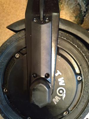

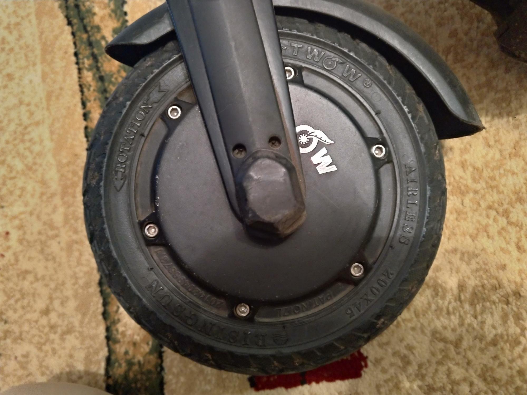

Не получается никак открутить крышку, чтобы снять покрышку. Что предпринять?
GENnady
#12539
У меня не отвинчивались 2 болта, я высверлил шляпку, а потом, сняв накладку,  пасатижами выкрутил за черенок болт. Второй пришлось высверливать полностью...
А, вообще, на разных годах - там разные болты.  На одном у меня крест, на другом - шестигранник..  Я умучился перебирать отвёртки, чтобы хоть-как 2 вывинтить
:ireful:
Magic76
Цитата: GENnady от 22 Нояб. 2020 в 21:22
У меня не отвинчивались 3 болта, я высверлил шляпку, а потом пасатижами выкрутил за черенок...
:ireful:
Как вы туда подлезете пассатижами?))
forummailandlogin
Пасатижи были очень тонкие, похожие на сверло зажатое в дрели. Ими аккуратненько можно подлезть.
Magic76
forummailandlogin
Цитата: Magic76 от 23 Нояб. 2020 в 13:55
Как вы внутрь подлезете пассатижами?))
Ответ кроется в первом сообщении. Автор не поленился и обвёл нужные буквы.
Magic76
Я понял. Спасибо.
Может, кто подскадет что там за шуруп (крест) и высоту головки, чтоб лишнего не просверлить.
