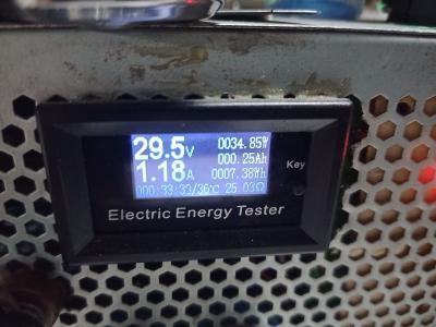

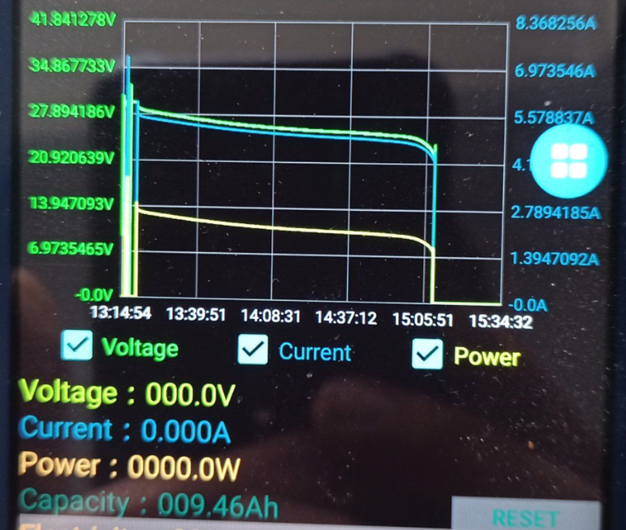

Magic76
Проверил аккум в двух местах.
Емкость АКБ превышает паспортную.
Парадокс?
