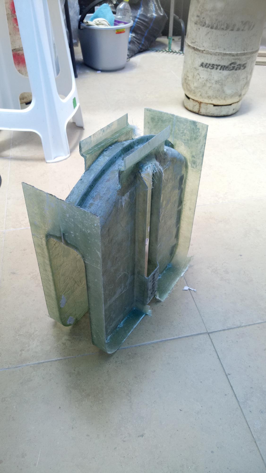

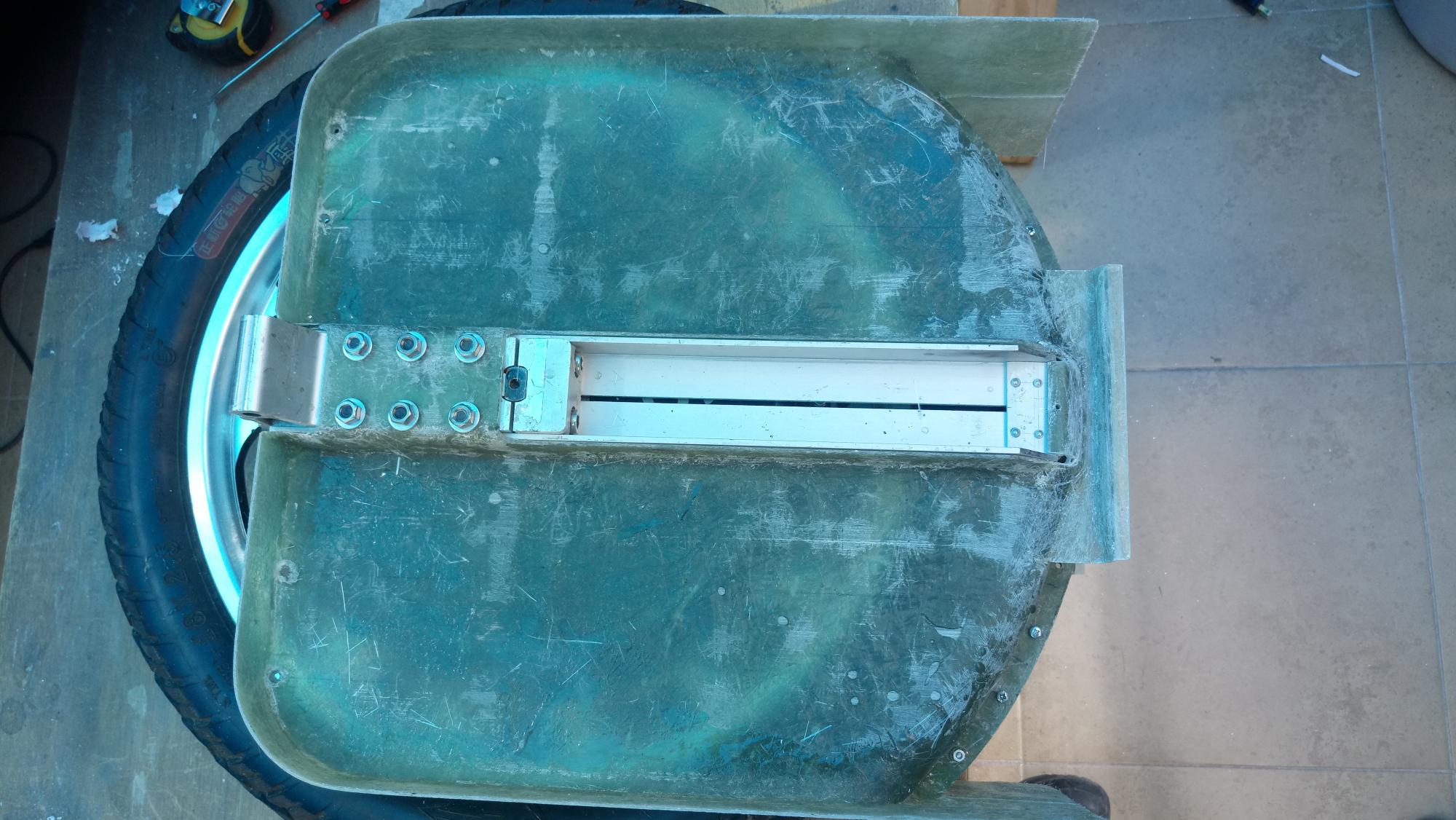

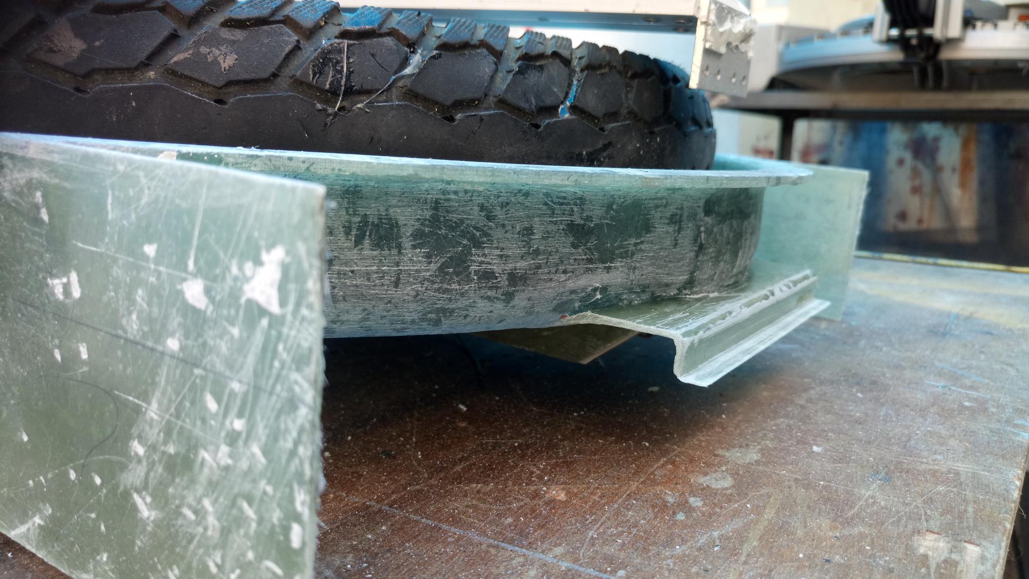

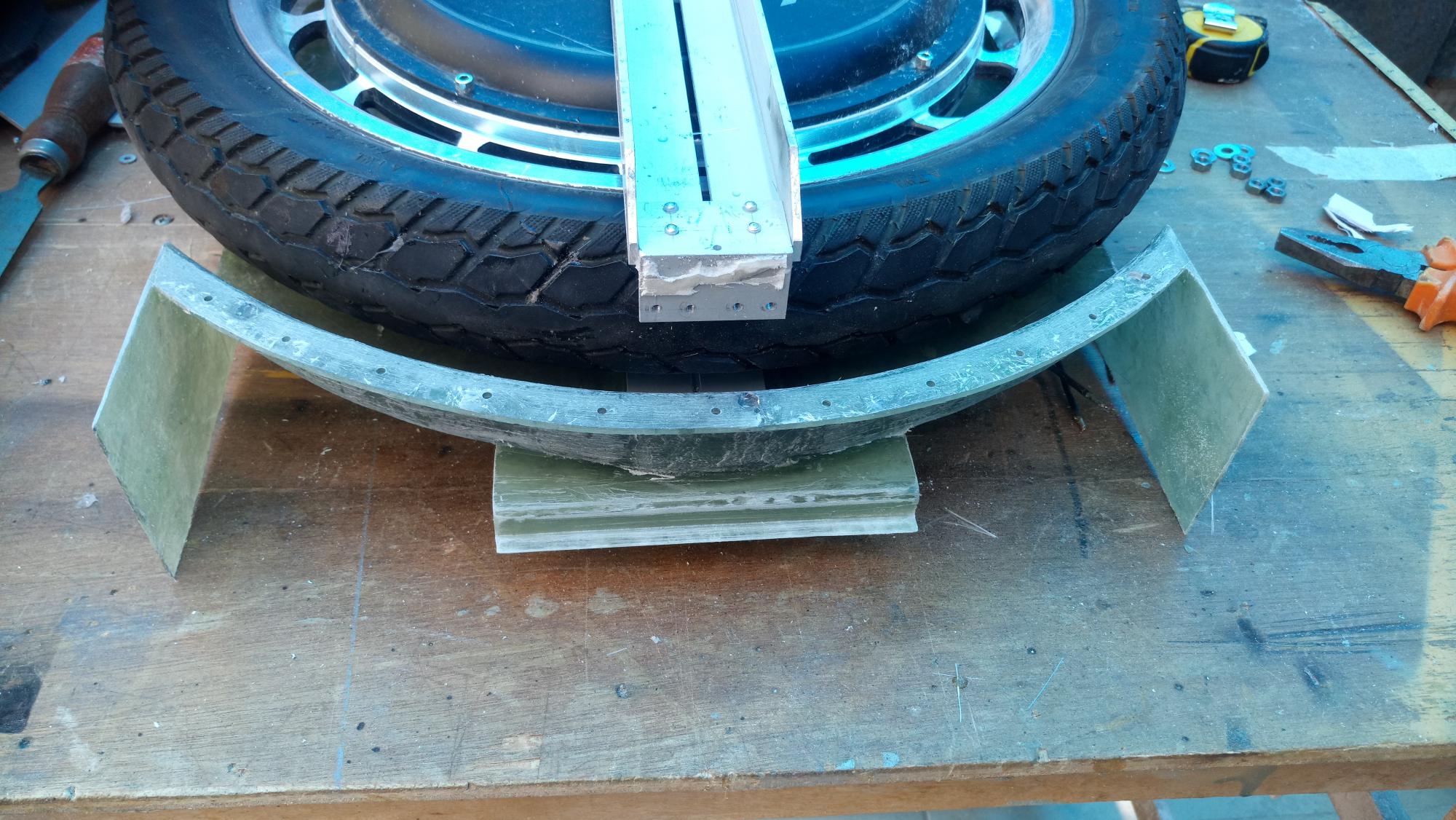

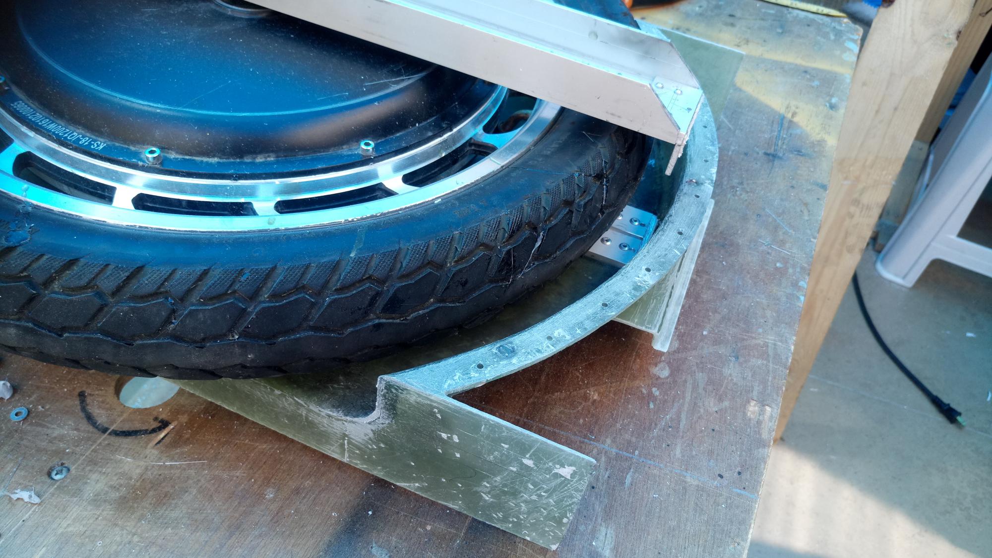

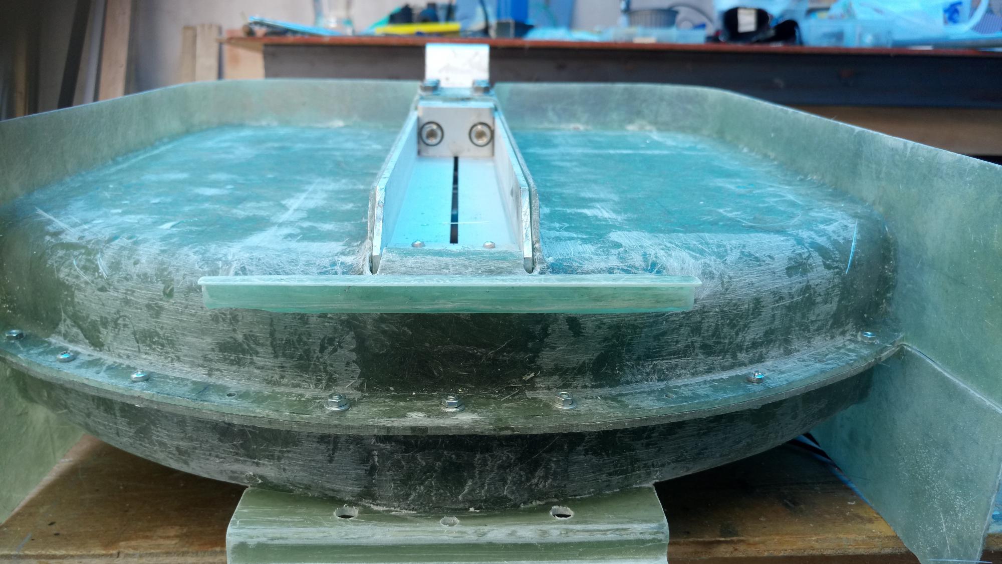

Всем привет. Продолжаю тему с самодельным корпусом для моноколеса. Уже делаю второй корпус. По мере изготовления буду выкладывать фото

max_x_20, круто  :wow:

Цитата: max_x_20 от 21 Март 2020 в 20:01Всем привет. Продолжаю тему с самодельным корпусом для моноколеса.
Круто! ) Все на глаз, или есть модель в CAD?

Идея в голове, чтобы все получалось симметрично делаю шаблоны из пластика/фанеры.

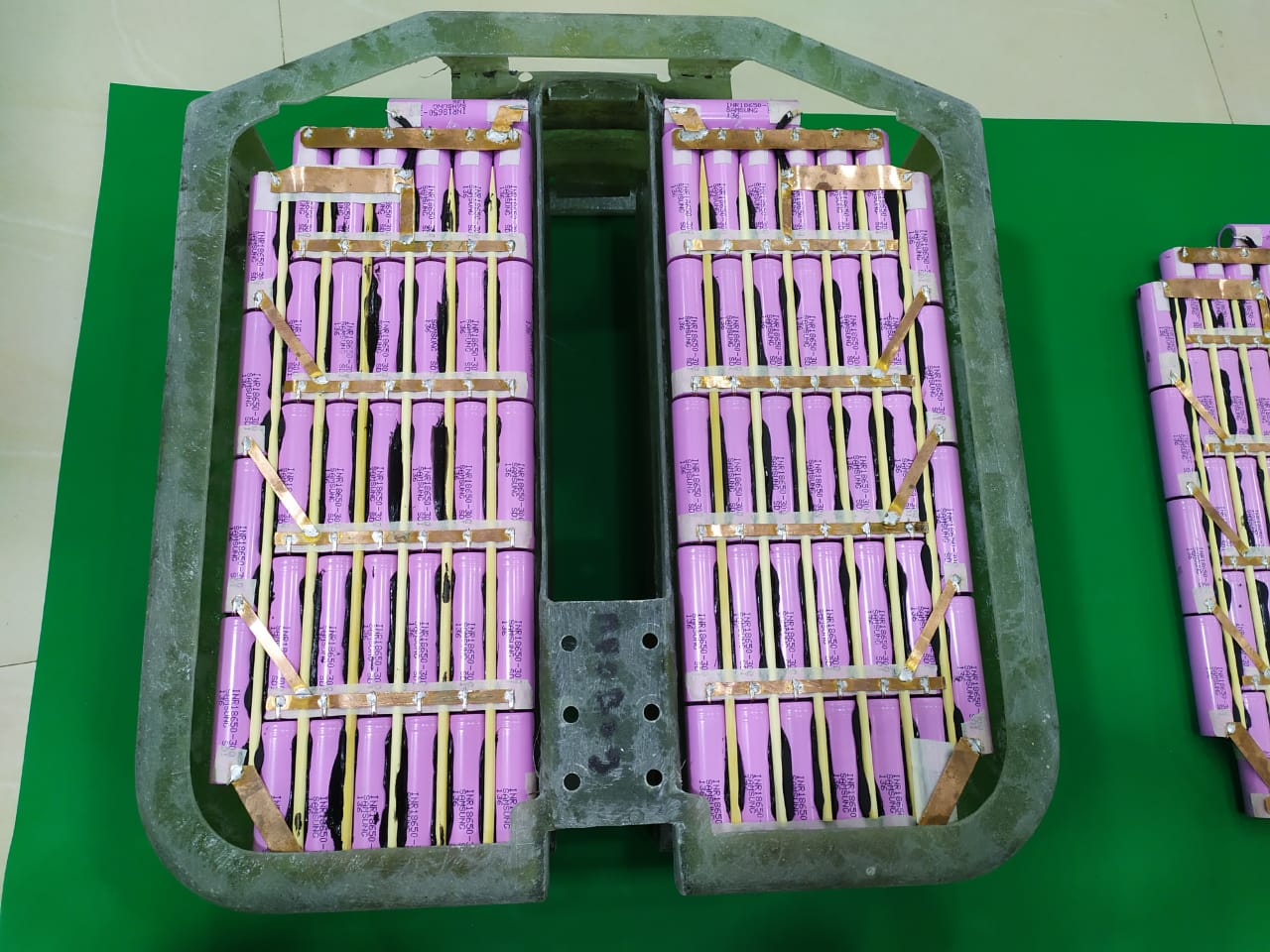

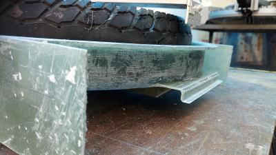

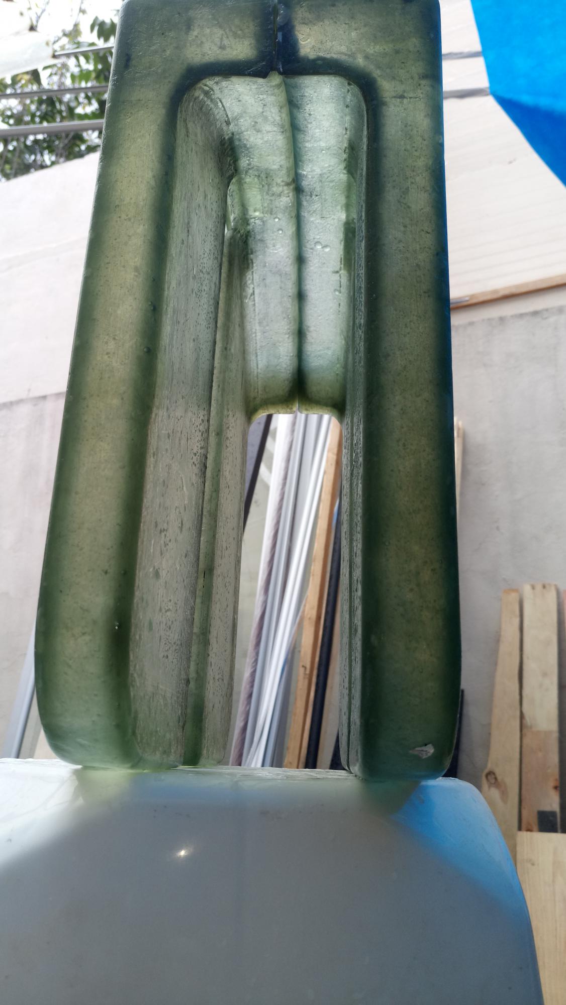

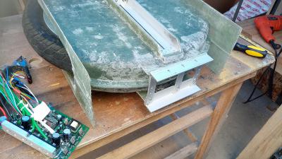

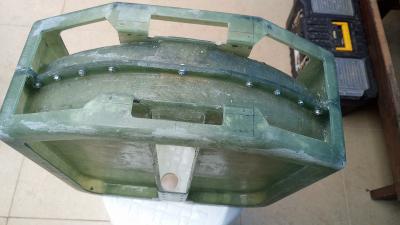

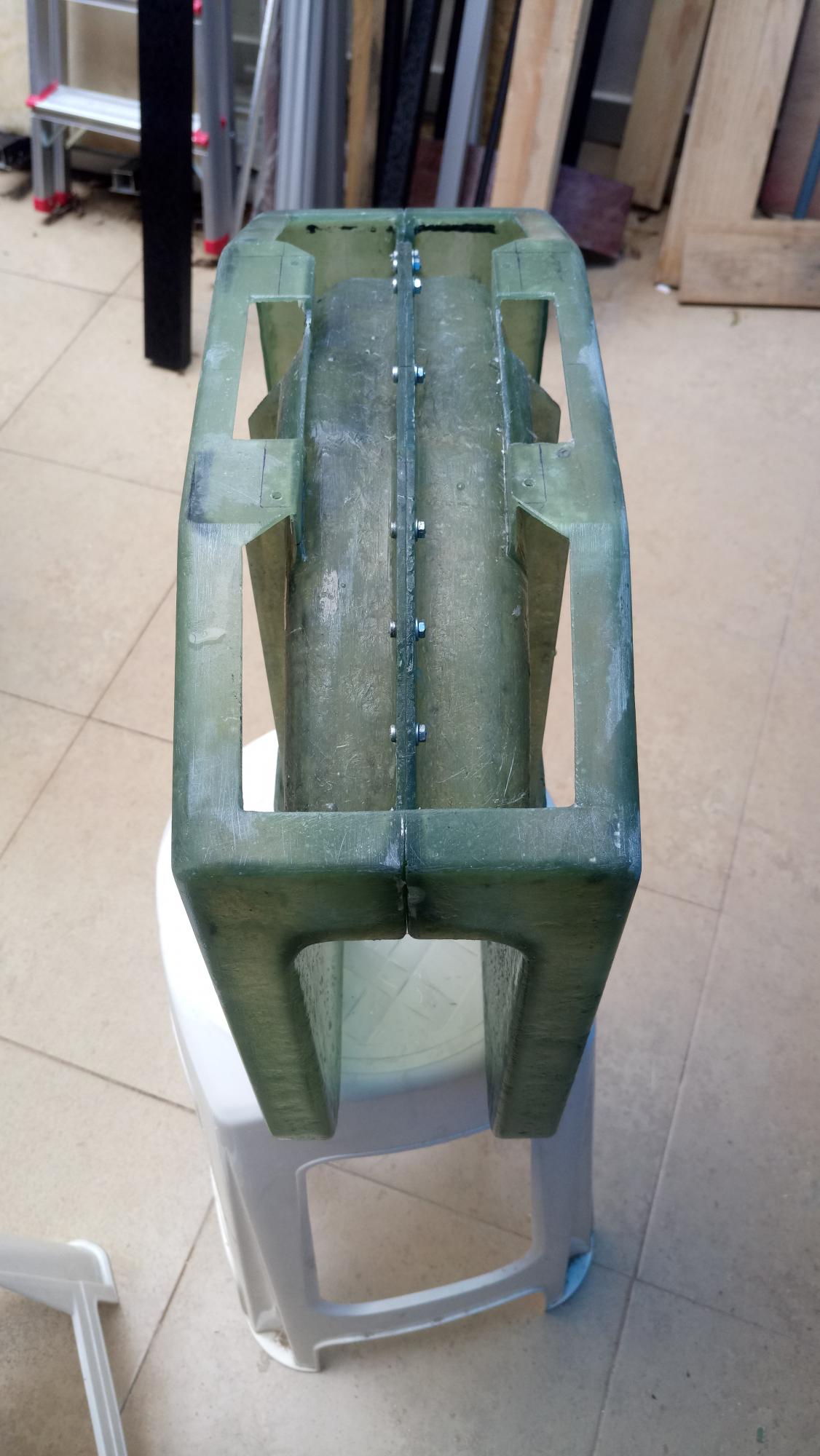

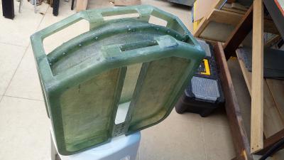

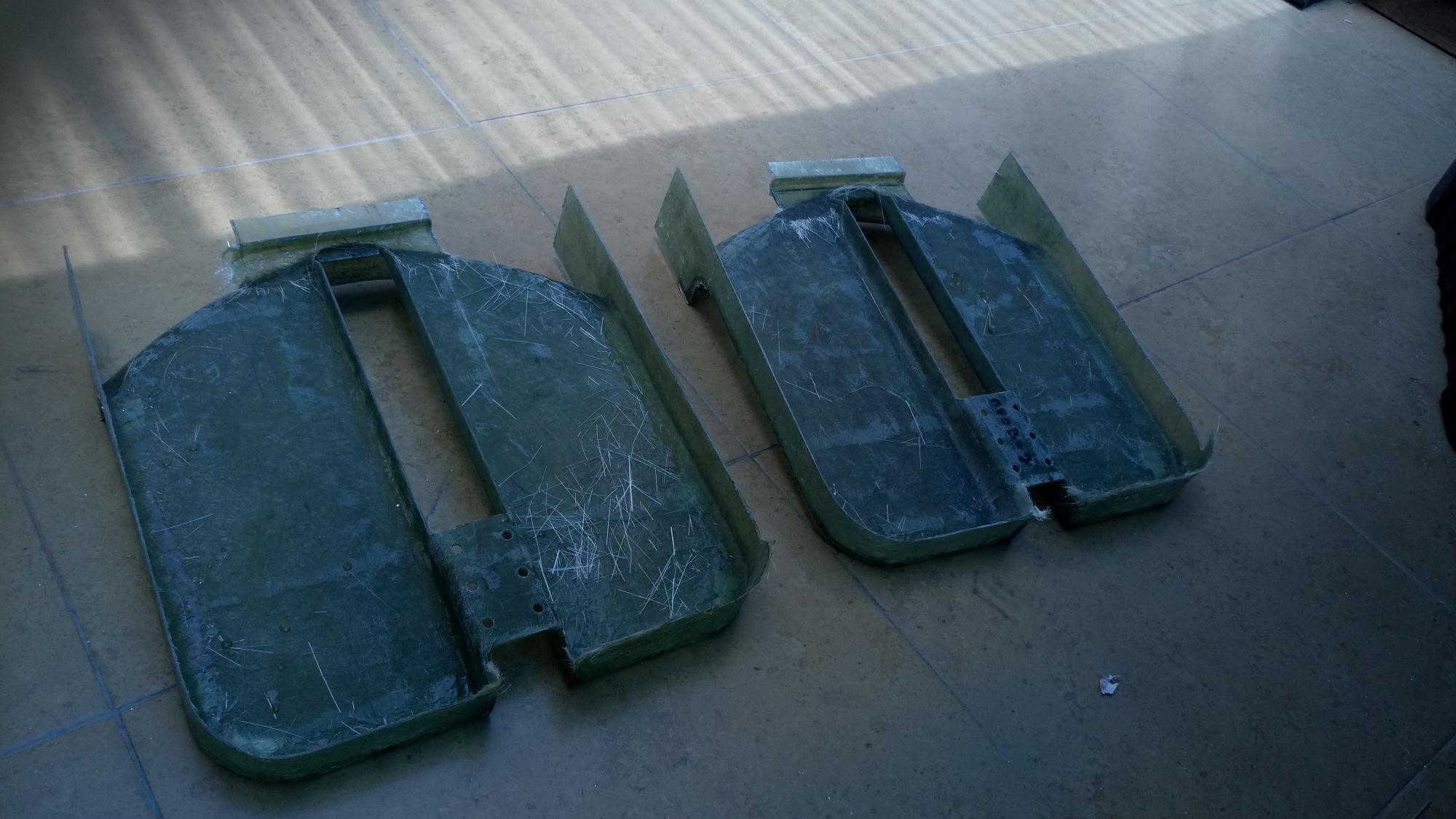

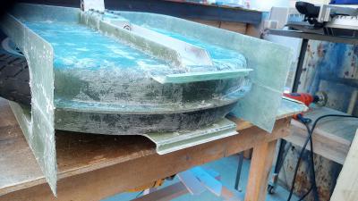

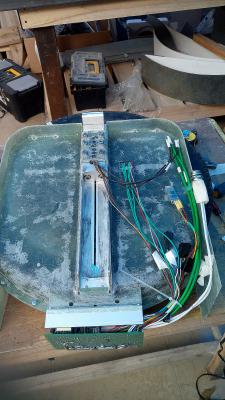

Продолжаю работу над корпусом, основная его часть готова. Осталось сделать верхний колпак над контроллером и боковые крышки

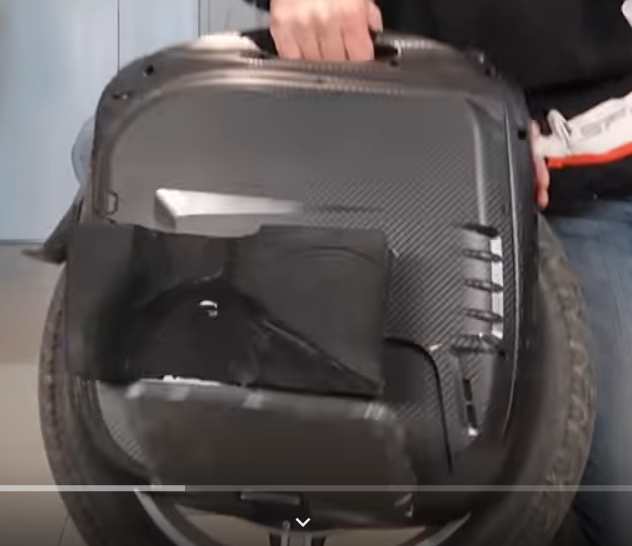

Усиление корпусов, педалей, стоек и внешняя защита:

Цитата: Drugorus от 04 Апр. 2020 в 03:35Усиление корпусов, педалей, стоек и внешняя защита:
Очень полезное и качественное видео.
