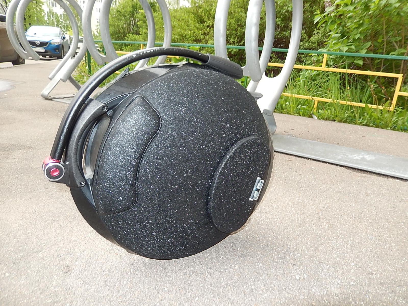

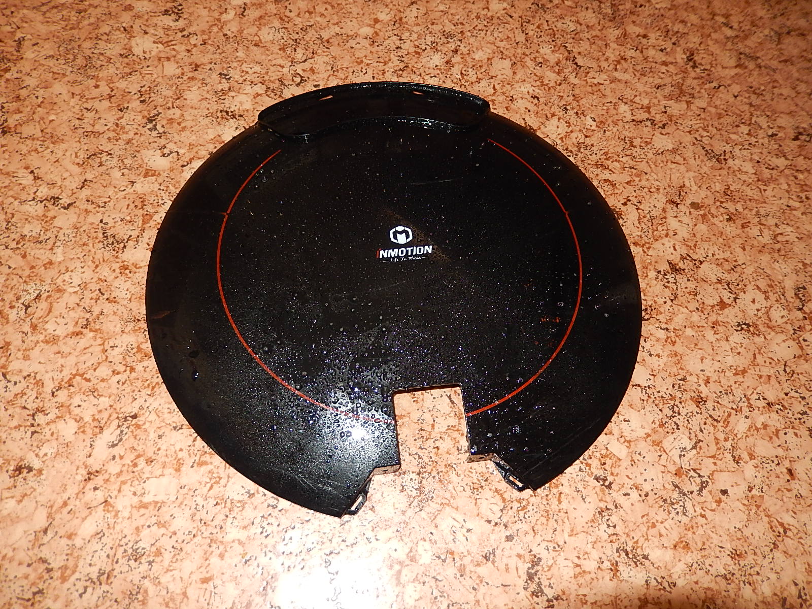

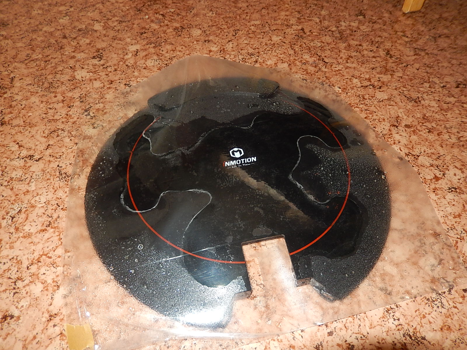

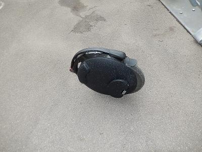

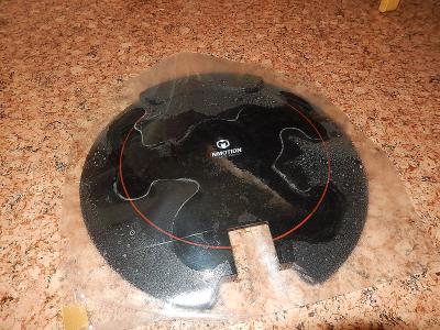

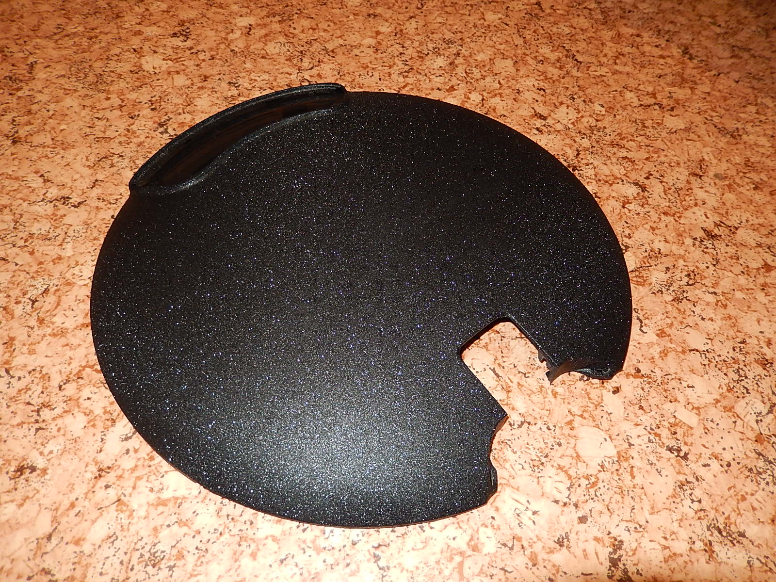

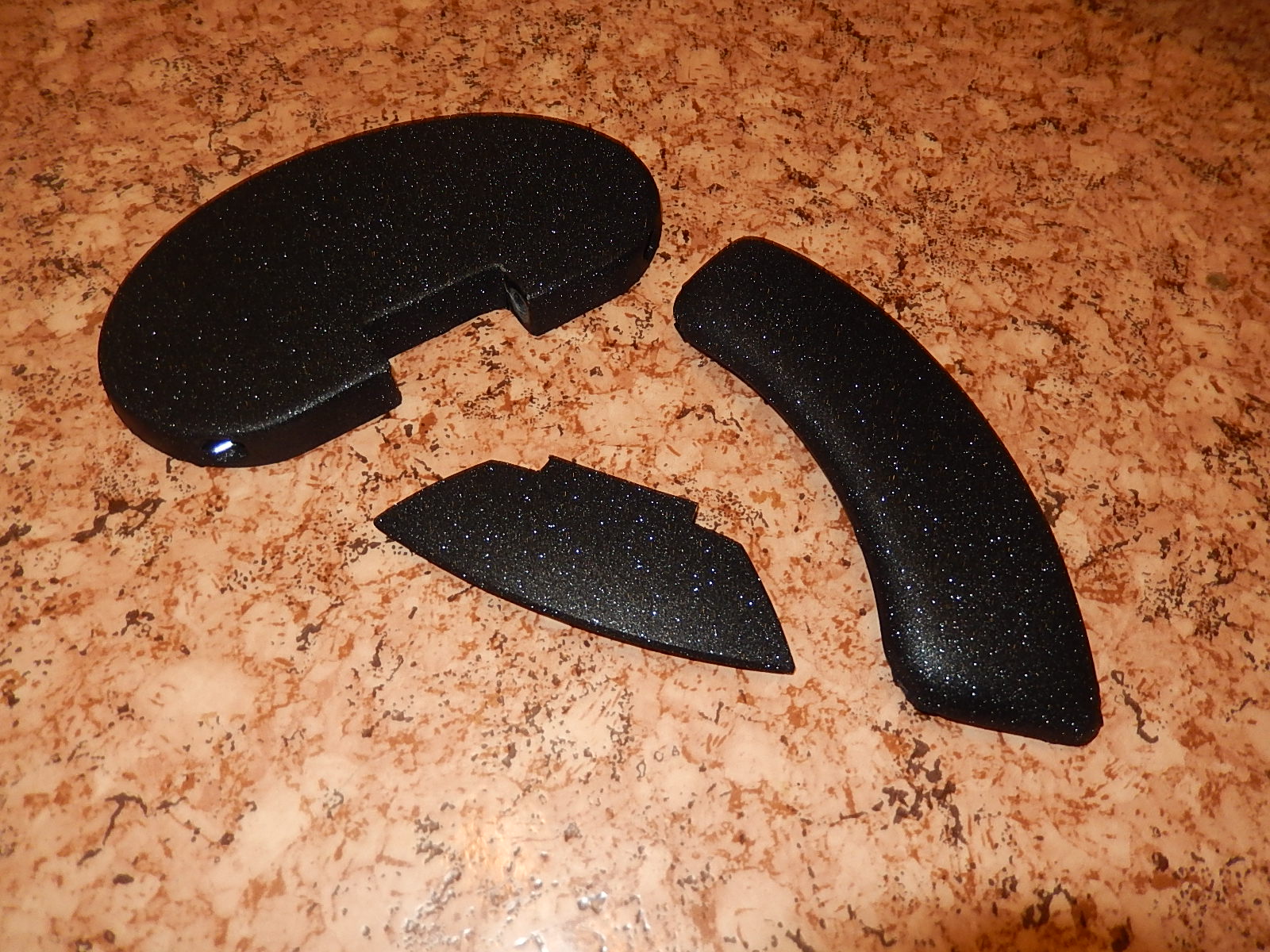

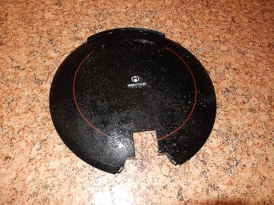

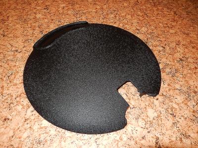

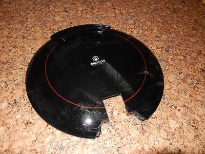

DmKa
#1771
Делать было нечего.............
v5F  решил обклеить винилом.
Взял "черную алмазную крошку" - 150 на 100 (370 руб) - хватит на 3 колеса.
Обклеил боковину. Прикольно. С первого раза получилось не плохо. Сверкает.
Решил не останавливаться на достигнутом.
Взял антигравийную пленку 200 микрон - 150 на 100 (690 руб) - хватит на 3 колеса.
Обклеил  боковину по ранее наложенному винилу.
Пленка пипец оказалась толстая - толще чем  папка для бумаг "уголок", но  неплохо  ложилась.
Но блин много мелких пузырей которые невозможно из за толщины было выгнать и из за этого теряется блеск  предыдущего винила.
Но 200 микрон точно выдержат  столкновение с асфальтом.
Собственно это я тренировался в предверии  покупки нового колеса которое хочу закатать сразу в защиту.
ЗЫ Долго думал.
Антигравийка 200 микрон очень плохо держится на острых углах.
Надо брать 150 микрон.
А лучше  клеить антиграфийку прям на колесо, а вот красивый винил поверх антигравийки.
Завтра так и сделаю.

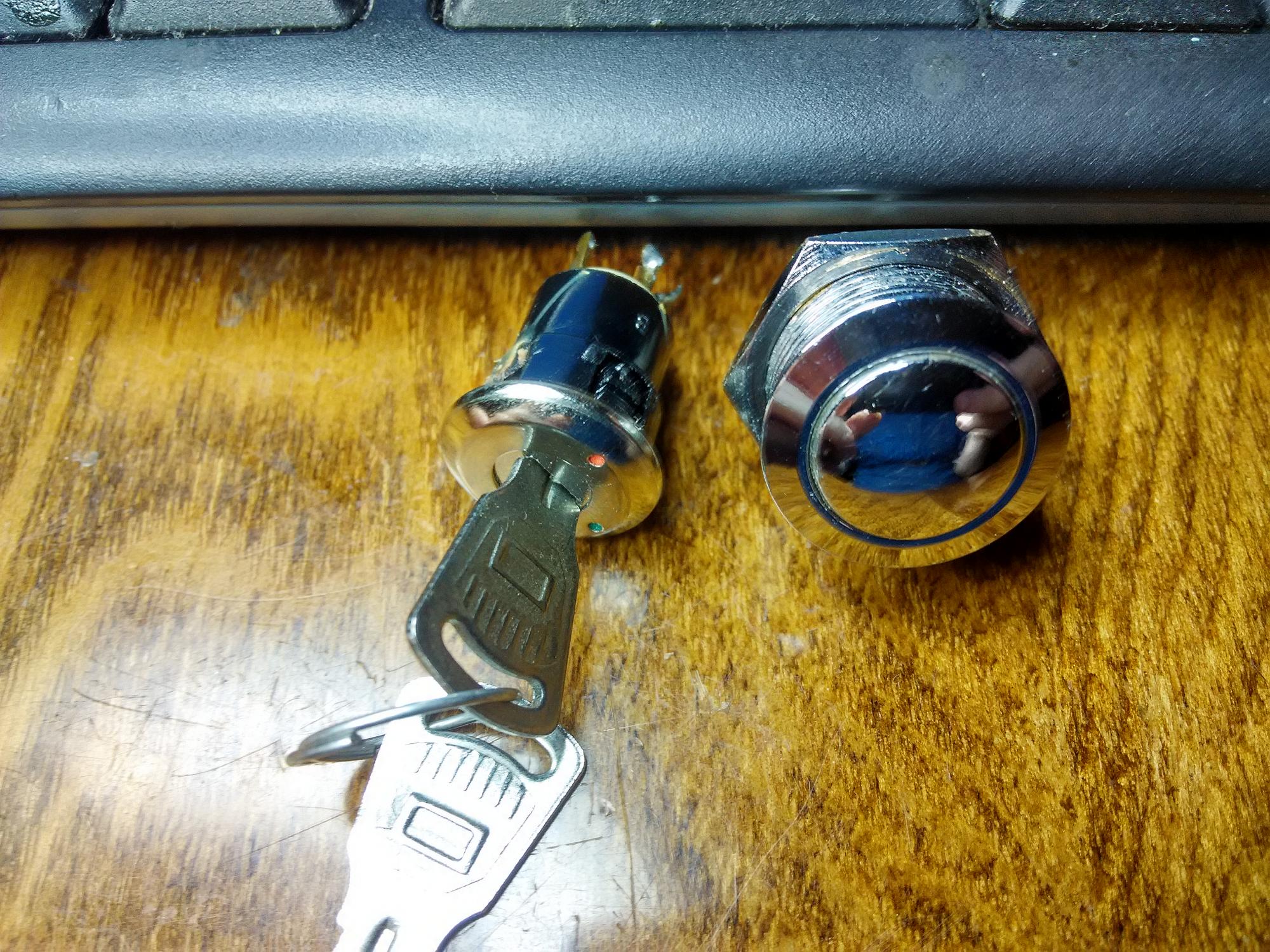

Ed_Bullet
Ребята, хотел спросить:
Кто нибудь ставил вместо кнопки вкл/выкл обычный ключь зажигания ? (Или утопленный тумблер под резиновым колпачком ?)  :eureka:
Ключь мне удобнее, т.к. дочка полуторогодовалая любит подойти и включить... :ireful:

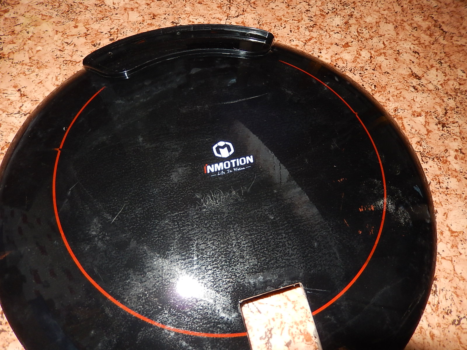

DmKa
[user]volk0001[/user],  Да фотография ничего не передаст на снятой боковине. Завтра переклею. Антигравийну  прям на пластик нанесу а дальше винил
Тут брал - http://vinyl4you.ru/goods/bron-4
Это  антигравийка
Вот алмазная крошка - http://vinyl4you.ru/catalog/almaznaya-kroshka

Ed_Bullet
[user]DmKa[/user], воспитанием детей занимайтесь своих. Я технический вопрос задал.
На работе тож много "детей". Всех не воспитать. Да и удобнее мне ключь просто !!!
Ставил кто ?
Колёса Рулят Миром !
geguly
[user]Ed_Bullet[/user], а в чем вопрос, любой замок зажигания покупаешь и ставиш, главное что б по габаритам влез.

LEE4ER
[user]Ed_Bullet[/user], вот можно в разрыв между кнопкой и контроллером воткнуть такую хреньку с ключом :)
стандартная кнопка ,для сравнения по размерам
Добавлено 18 Май 2017 в 22:36
точную ссылку не дам, но натыкался очень часто, когда заказывал обычную кнопку и выбирал где подешевле :ah:
Ed_Bullet
[user]Ripido[/user], так и делаю, батку снимаю.
[user]LEE4ER[/user], спасибо. Боялся что будет сильно торчать. Теперь смотрю - норм.
dmarvic
А если этот "замок зажигания" от тряски глюканет, колесо не отключится ? Там на кнопку только старт и выкл завязан или вся работа ?

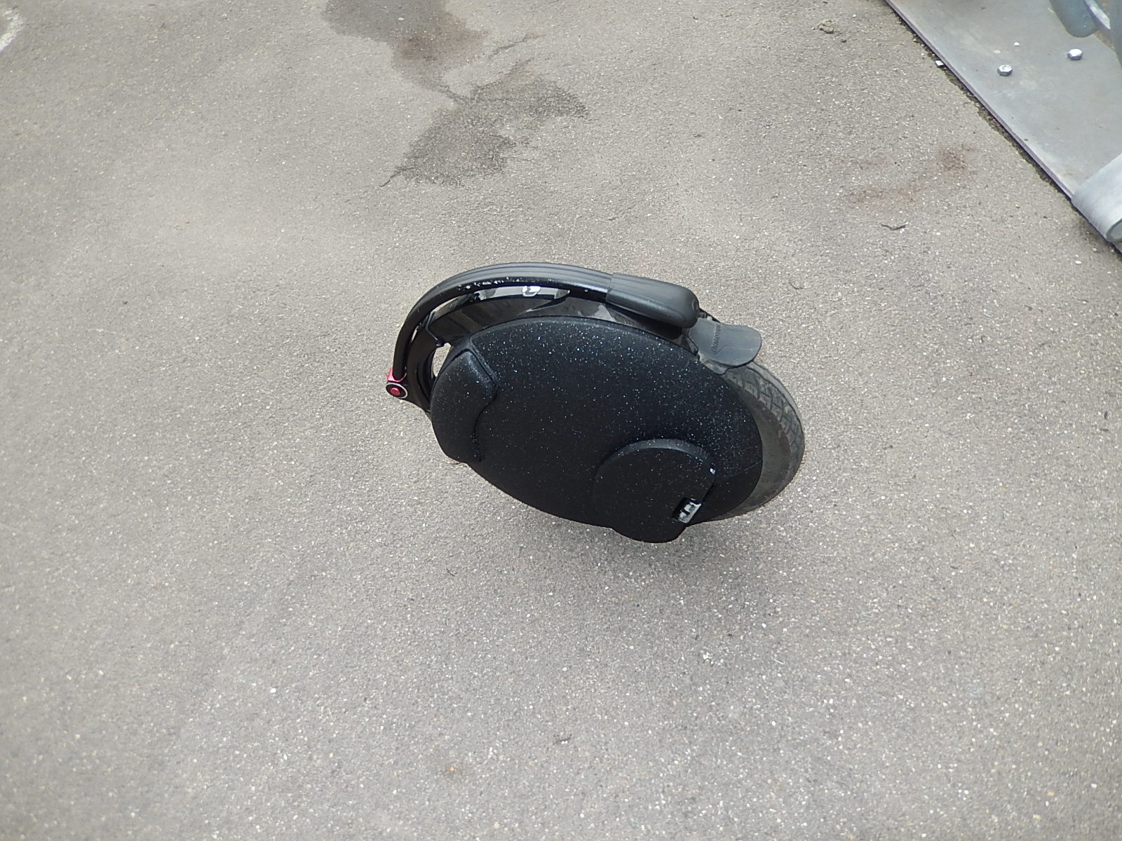

DmKa
Закатал V5F полностью в  антигравийку и винил.
Изменил алгоритм.
Первично  накладываю антигравийку 200 микрон. Обрезаю ее по контуру без загиба ибо толщина шибко толстая.
А потом  закатываю  винилом.
Под винил и антигравийку загнал и педали, но винил плохо держится на сгибе.
Кожаные подушки тоже под винил (хотел в красный цвет под фактуру кожи, но не было в наличии)
Делал первый раз в жизни.
