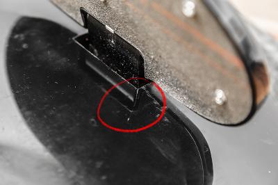

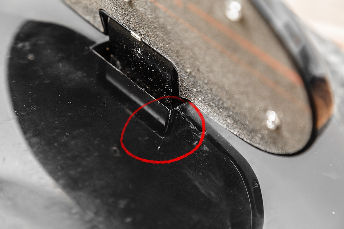

Обнаружил у себя на V8 небольшую трещину на боковой крышке:
Понятия не имею, когда и при каких обстоятельствах посадил.
Вопрос: можно ли это дело как-то пофиксить, чтобы дальше не ползло? Буду благодарен вашим советам!
(Припоминаю, где-то когда-то попадалась инфа про то, как пластиковую стружку плавили растворителем и использовали получившуюся массу в качестве клея в подобных случаях, хотя могу и путать.)
AlexS4
[user]Belyaevskiy[/user], для начала можно остановить трещинку - при ярком освещении находишь ее конец и засверливаешь насквозь сверлом 1.5...3mm чуть впереди, чтоб   за отверстием трещины по всей толщине точно не было. там вроде поликарбонат (PC),  да?  надежно заклеить можно напр дихлорэтаном, или скажем залепить изнутри волокнистым двухкомпонентным филером вроде BodyFiber 211. но после засверливания можно и так. а если чисто для порядку - можно цианокрилатным суперклеем)).
