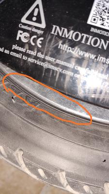

Привет. Народ подскажите пожалуйста как исправить.... Поменял камеру на колесе, и у меня остается вот такая небольшая щель (между покрышкой и ободом, место где ниппель, как будто покрышка в него упирается)
Пробовал ставить старую, точно так же остается. Проблема точно не в камере. Это я делаю что то не так. При езде ощущения как будто по кочке едешь...
Vais Tech
[user]dastrix[/user], это место где ниппель расширяется в камеру, попадает под покрышку. Лечится просто, нужно спустить полностью, затолкать ниппель поглубже внутрь так, чтобы торчал чуть-чуть только чтобы насос надеть, и удерживая так, накачать
