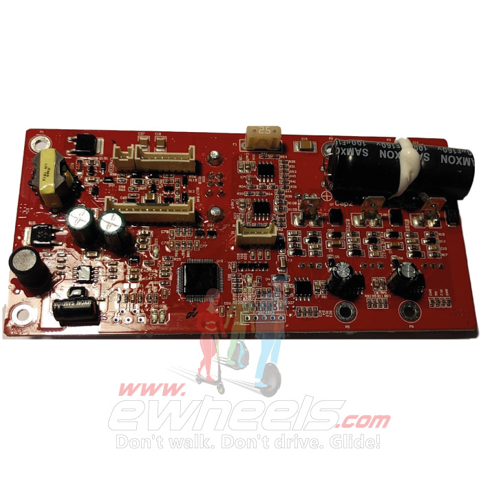

Цитата: BigMik от 13 Май 2020 в 10:52Inmotion v3Pro кричит "Please repair!" и в приложении в процессе диагности выдаёт ошибку по CAN bus.
Оказалось, на плате управления двигателем греется контроллер STM32F103, питание у него просажено, 2.59 вместо 3.3 Вольта. Контроллер копеечный, но от пустого толку мало.
Шьют ли их где-то, или придётся целиком плату искать?
