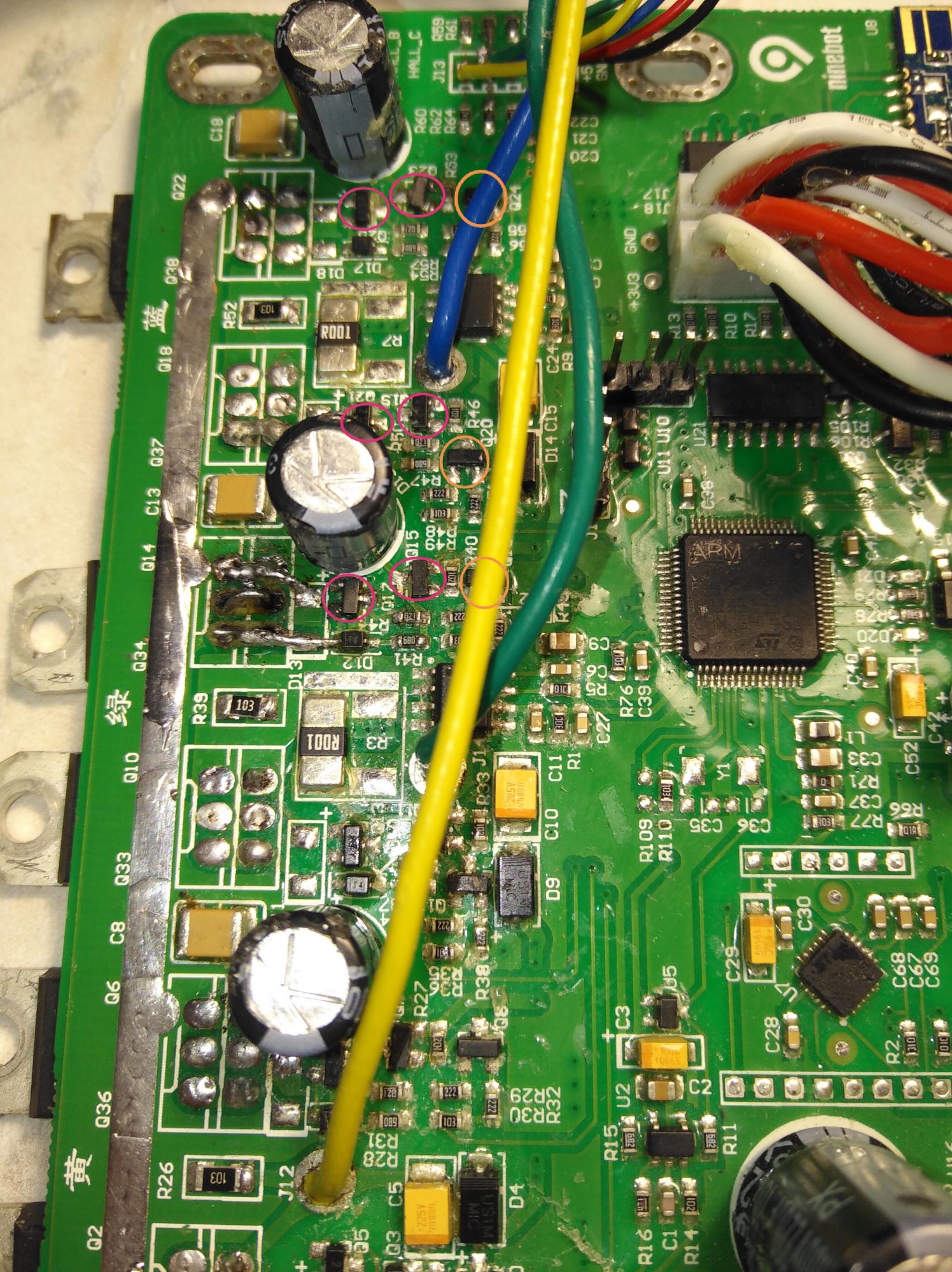

Коллеги подскажите может кто сталкивался, включаю колесо, малейший рывок и электроника уходит в защиту путем отключения, снимаю плату выбито 1-2 мосфета, соответсвенно на плате к.з, меняю транзисторы, к.з пропадает но при включении та же история, выбито 1-2 мосфета и так до бесконечности

Колесо ninebot E+ батарея подключается, без каких либо проблем, мосфеты горят при включении колеса, небольшой рывок и плата отключается, если мотор отключить то электроника запускается, мосфеты не горят, только с подключенным колесом, горит заметил стабильно один в центре и два с краю

Итак друзья проблема с выбиванием мосфетов решена, делюсь как, может кому пригодиться, дело было так, при включении колеса выбивало 3 мосфета (всегда в одном месте) после этого колесо уходило в защиту, на плате естественно к.з, первыми делом путем кропотливого поиска было найдено несколько мёртвых транзисторов из обвязки драйвера (на фото они розового цвета) меняю включаю, колесо заводится но при наклоне истерично дергается, понимаю что проблема с подачей тока, меняю стабилизаторы, они у меня под маркировкой G1 (на фото помечены оранжевым цветом) и вуаля порядок! Всем удачного ремонта, но лучше без него.

[user]samsonovleha[/user], я таки угадал!).  это транзисторы разряжающие затворы. не знал что у этих найнботов драйверы на мелочевке собраны, на новых у всех брендов интегральные драйверы.

Цитата: samsonovleha от 12 Фев. 2021 в 13:02меняю стабилизаторы, они у меня под маркировкой G1
А что за стабилизаторы? Стабилитроны что-ли? Хотя на фото у них вроде три ноги... плохо видно...

G1 в sot23 это вероятнее всего npn транзистор 5551  или  847B     http://www.s-manuals.com/smd/
да G1 есть такой и транзистор но не в этом случае, конкретно здесь это стабилизатор, в обвязке 2 транзистора 2TY и 1 стабилизатор G1
