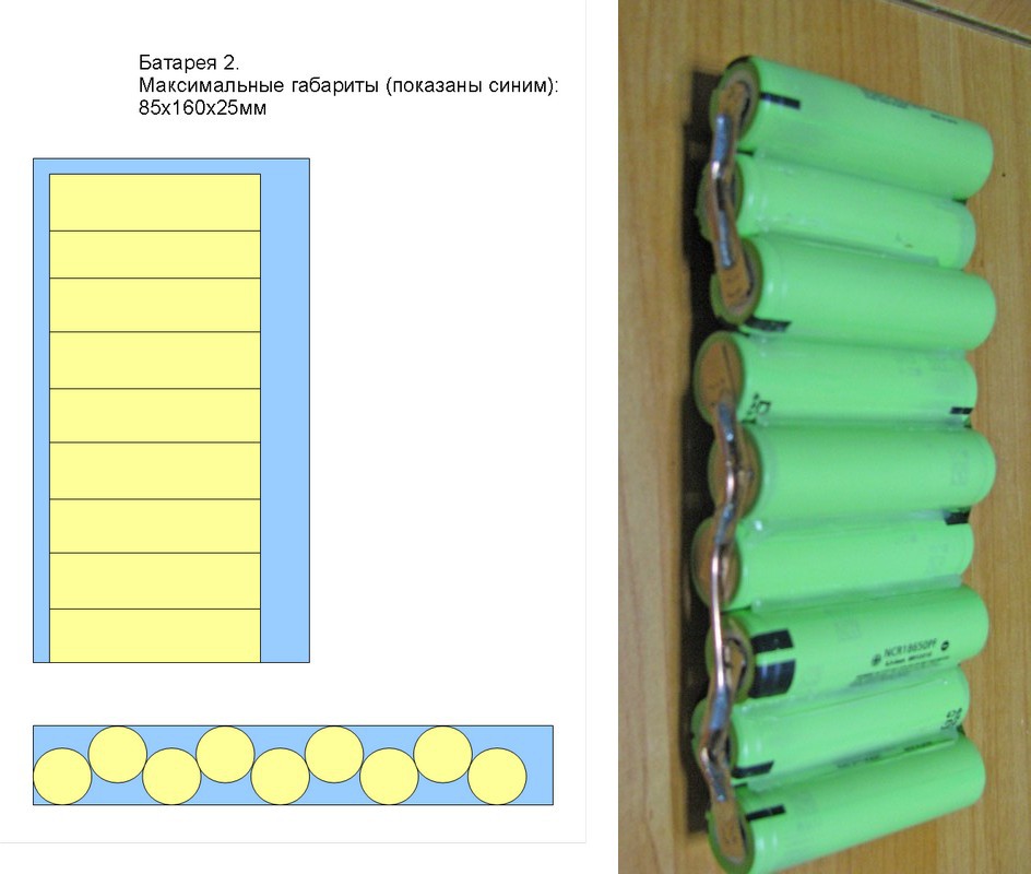

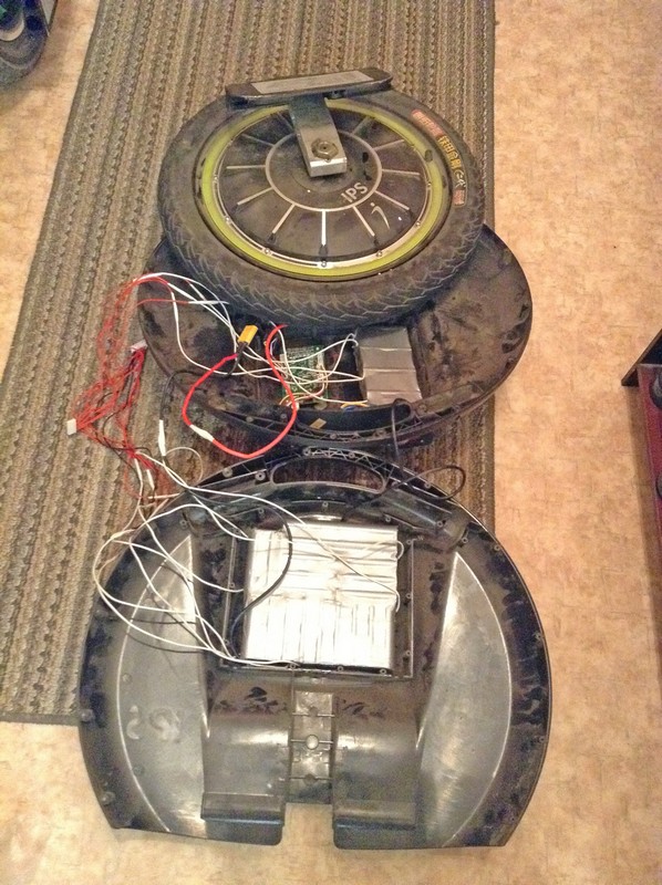

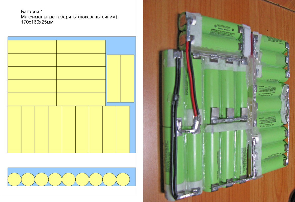

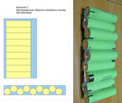

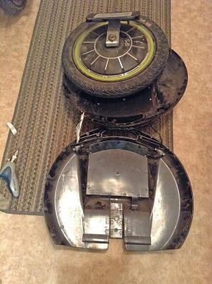

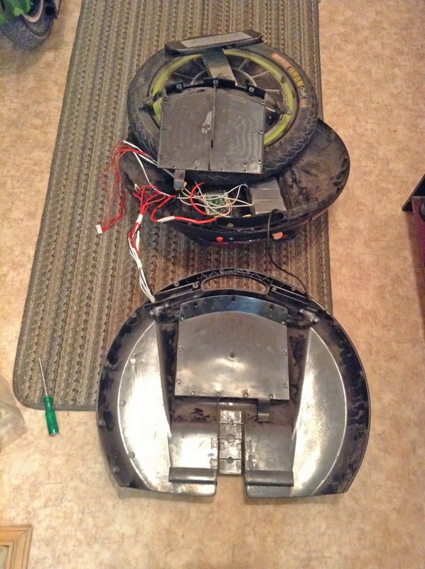

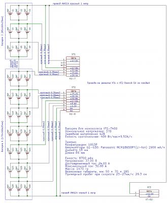

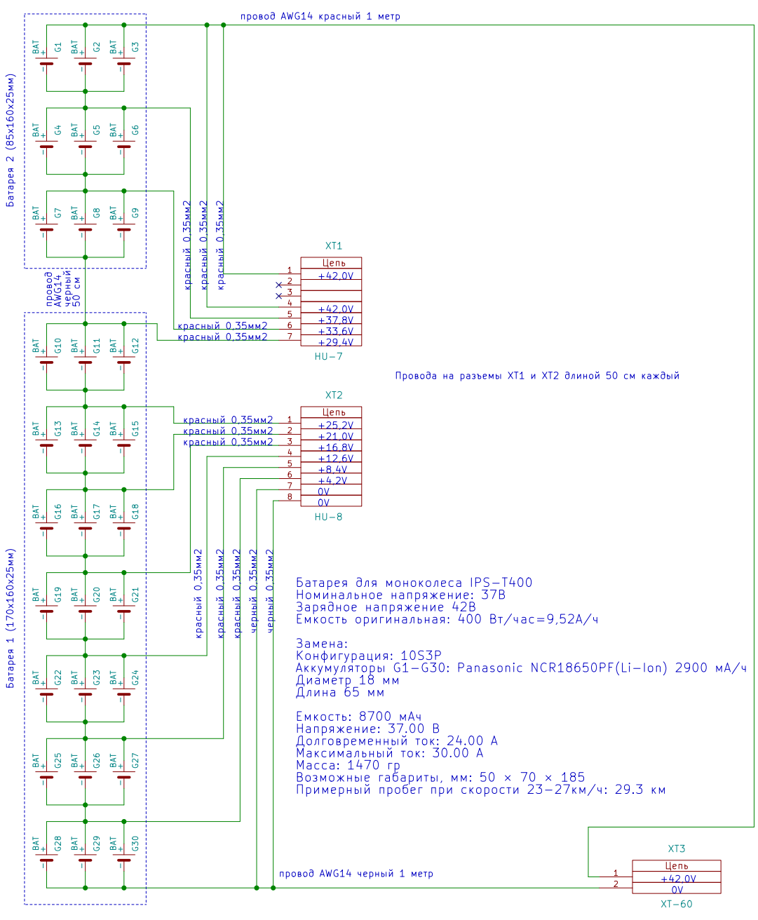

Расскажу я одну историю. Грустную и со счастливым (наверное) концом. Все началось с того, что мой IPS-T400 (самый обычный IPS как оказалось потом) перестал заряжаться (зарядка включится на 5 минут, выключится и далее бесконечно по циклу) и стал общаться со мной азбукой морзе. А при езде светила всеми цветами и режимами красная лампа. В даташитах и мануалах ну ничего про подмигивания единственного светодиода в стиле два зеленых - пауза или три красных - пауза не нашел, но предположил, что он хочет мне сказать что-то очень важное. Поиски решения проблемы у дилеров не увенчались успехом и я купил R12LE. Чем собственно решил проблему и остался очень доволен.

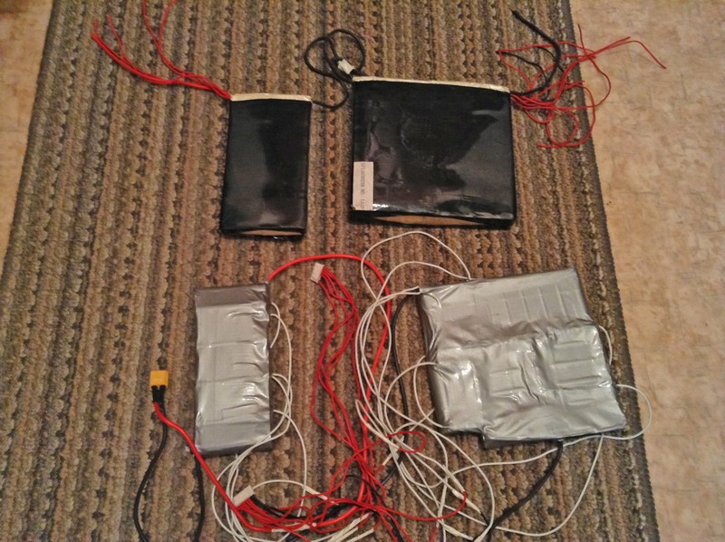

Так как волею случая мне было предоставлено бездыханное тело на растерзание, я почувствовал себя в роли патологоанатома исследователя, достал скальпель отвертку и начал препарировать. Отсоединил желтый разъем, ткнул тестером в аккум, вижу 38В, перевожу взгляд на зарядку: 42В. Делаю вывод что пока меня не было кто-то спер 4 Вольта. Снял маленькие разъемчики и начал замерять напряжение на красных балансировочных проводах относительно нуля в желтом разъеме. И нашел одну ячейку с нулевым напряжением. Обрадовался. Сейчас думаю раздраконю аккум, найду источник зла, сбегаю в магазин и все быстренько починю. Развинчиваю крышку батарейного отсека, а аккум - плоский как три шоколадки. Никакими проблесками габаритов 18650 и не поблестывает. Ну думаю, разверну я это сокровище китайских интегрированных нанотехнологий, а оно мне в лицо своим литием и контрольный выстрел ионом сделает. И тут я почувствовал боязнь новых ощущений. Идя на поводу у своих фобий сел за стол переговоров. Результатом недолгих переговоров с самим собой стало техническое решение: буду заказывать новую батарейку в Томске. Предварительно пришлось сделать вторую копию электрической схемы с конфигурации батареи (первую сделали китайцы когда копировали соловил). Понадеялся, что вторая ксерокопия не будет хуже оригинала. Отправил в Томск схему. Получил счет. Оплатил 9 тыр. Получил фото. Через неделю получил аккум. Так как купленные разъемы не подошли а из подручных материалов была лишь изолента да паяльник, решил перерезать все нафиг аккуратно балансировочные провода и подпаяться к ним новым аккумом, после чего с помощью молотка установить его в предназначенное природой место.
В итоге: теперь при разрядке и зарядке аккум не греется, как раньше, пробег составил 18 км на скорости 12 кмч, ну ни разу колесо не скинуло, как ни старался. Хотя раньше бывало кидало вперед. Так что буду теперь менять аккумы каждый сезон когда потребуется. Все!

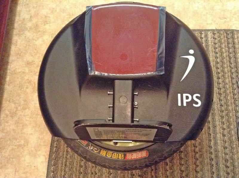

Господа, представляю прокачанный IPS 111 с подножками от AirWheel (спасибо [user]Электро[/user]).
Сразу же заметил большое удобство по сравнению с родными педалями от IPS, т.к. они по ширине больше. Теперь боковая часть стопы не висит в воздухе. Как следствие - меньше напряжение ступни и избавление быстрого затекания ног.
Но также на протяжении 3 км, что я ехал до дома, заметил и ожидаемый минус - чирканул пару раз асфальт (без последствий) при резких разворотах, которые со старыми педальками получались на ура.
Завтра переставлю педальки повыше и посмотрю, как будет.

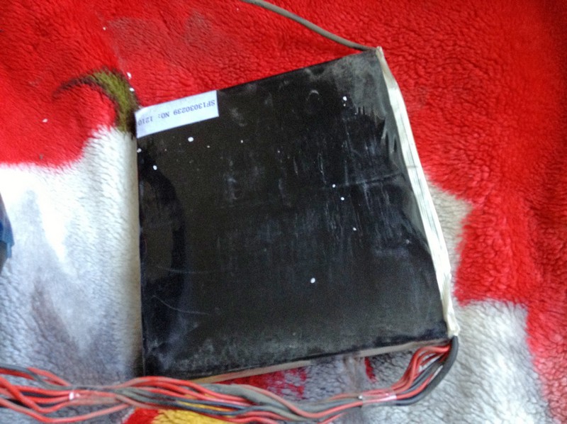

Сегодня дошли таки руки до того, что раздербанили батарею от IPS111го с целью подготовить её к зиме с помощью нормального з/у (Hyperion).
Оказалось что внутри какие-то ноунэйм-пакеты  (предположительно лифер) - сборка 12s1p по 4v без опознавательных знаков.  %-)
Разве что серийный номер на борту "вытатуирован": MH034MI07828_251
Коллеги,буду благодарен если кто подскажет ёмкость и тип данных пакетов?

Электро
[user]pal_al[/user], это не лифер, а литий...

Сергей, а по ёмкости можешь визуально определить 5 или 8 Ач ?
кЕтайские источники расходятся в характеристиках этой сборки - 400 WH или 260 WH...

Электро
[user]pal_al[/user], похоже на 8Ач, поскольку 5 Ач в IPS102 и пробег там гораздо меньше.
pal_al
Похоже, это оно:
"soundnewenergy.manufacturer.globalsources.com/si/6008846119710/pdtl/LiFePO4-battery/1103201222/3.7V-8Ah-lithium-ion-battery.htm"
