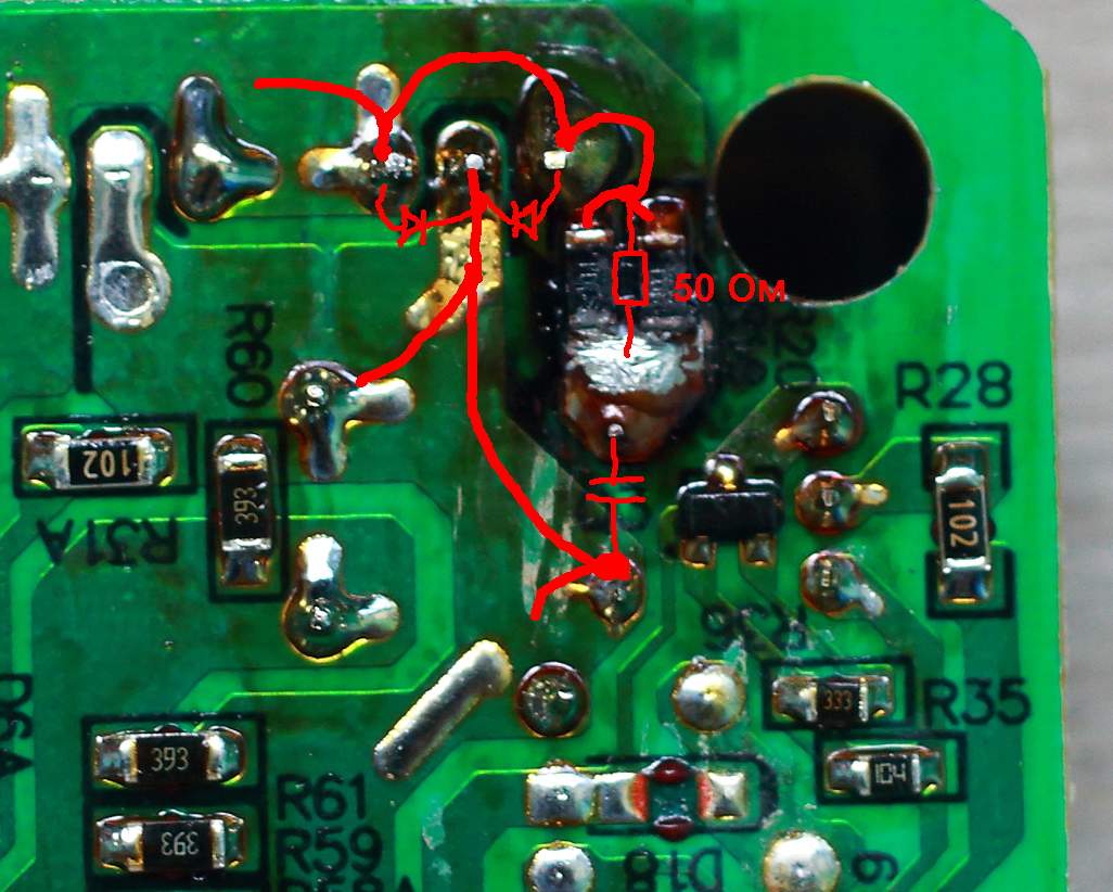

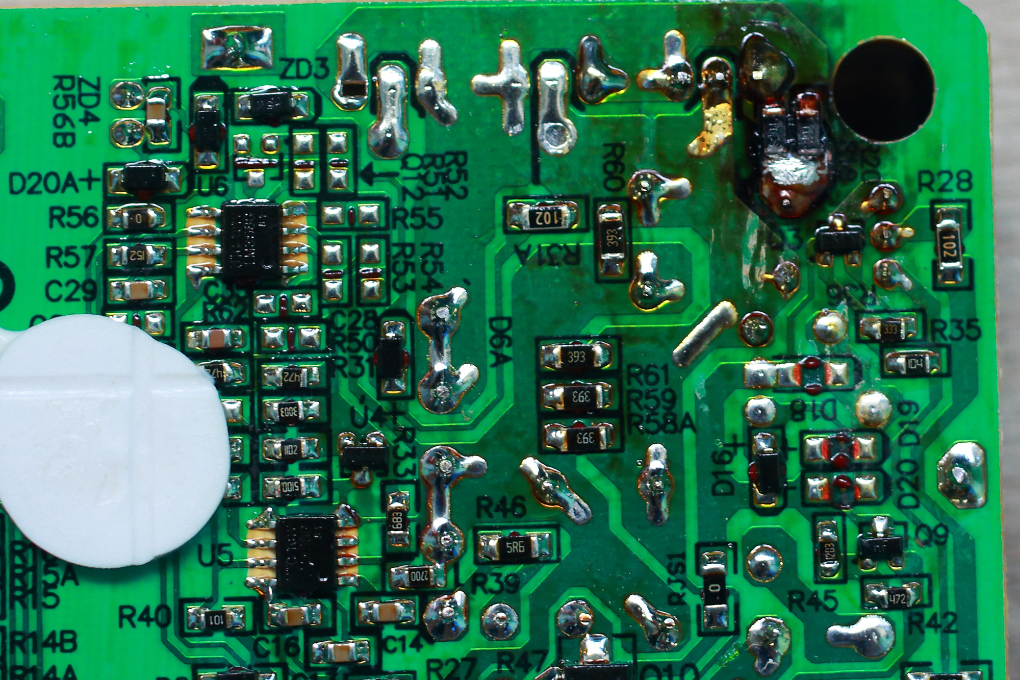

Первое фото - правый верхний угол. Второе фото - левый верхний, там где пятно и написано C10 D7.
Добавлено 12 Июн 2017 в 11:53
И вопрос сразу. Сколько эти детали примерно стоят. А то я же не шарю, а на радиорынке барыги могут надурить по стоимости.
Добавлено 12 Июн 2017 в 11:57

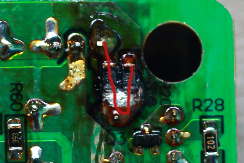

И еще вопрос. Подпаяно вот так ? (красной линией пометил). То есть сверху левая подпаяна к капле, друг к другу не подпаяны. А внизу обе фигни подпаяны друг к другу и к капле.
И есть ли у этих фиговин верх и низ или можно паять как угодно ?

[user]Awesome[/user], эти фиговины - резисторы. У резистора нет лева и права, ну а верх и них у SMD есть, чёрной стороной вверх, белой керамикой к плате. Эта цепочка парралельно диоду стоит, который в данном случае собран из двух в одном корпусе, корпуса 3 ноги, средняя это один вывод общий для двух диодов, две крайние соединены в кучу, параллельно.
Вместо двух резисторов SMD можно припаять 1 резистор обычный с выводами, номинал: или 51 ом или 68 ом или 75 ом или 100 ом, любой можно поставить.
Для начала надо спаять эти чёрные угли, очистить плату от чёрного каким ни будь спиртом или растворителем протереть в этом месте.
Диод скорее в обрыв улетел. Без замены диода смысла менять эти детали нет.
Вот такая там схема:
Маркировки (названия) замен диоду, даже с запасом будет замена (150 вольт и токи до 20 ампер):
VS-20CTQ150
VS-40CTQ150
STPS30150CT
цена диодов рублей 30.
Заменив диод, можно попробовать запустить не подключая колесо и не запаивая резисторы на место сгоревших. Если зарядник зажжет зелёный светодиод, то можно и резисторы запаять. Резисторы по сути там нужны лишь для подавления помех и соответствия зарядника всяким стандартам.
Если что, то там стояло 2 резистора номинал 100 ом размер 0805. Соединены параллельно так что суммарное сопротивление 50 ом.
Чтобы купить такие-же, прийти туда, где диоды будете брать и так и сказать: дайте резисторы 100ом размер нольвосемь нольпять. Если нет на 100 ом, дайте на 120 или 150. Продают их штук по 10 в ленточке, цена будет типа 30-40 копеек за штуку.
Паять такие резисторы просто: кладёте туда, где должен быть припаен, деревяшкой спички или зубачисткой прижимаете не сильно, что бы не сместился и паяльником с канифолькой раз с одного конца, потом раз и сдругого. Там только припой нагреть под канифолькой оно само возьмётся мгновенно.

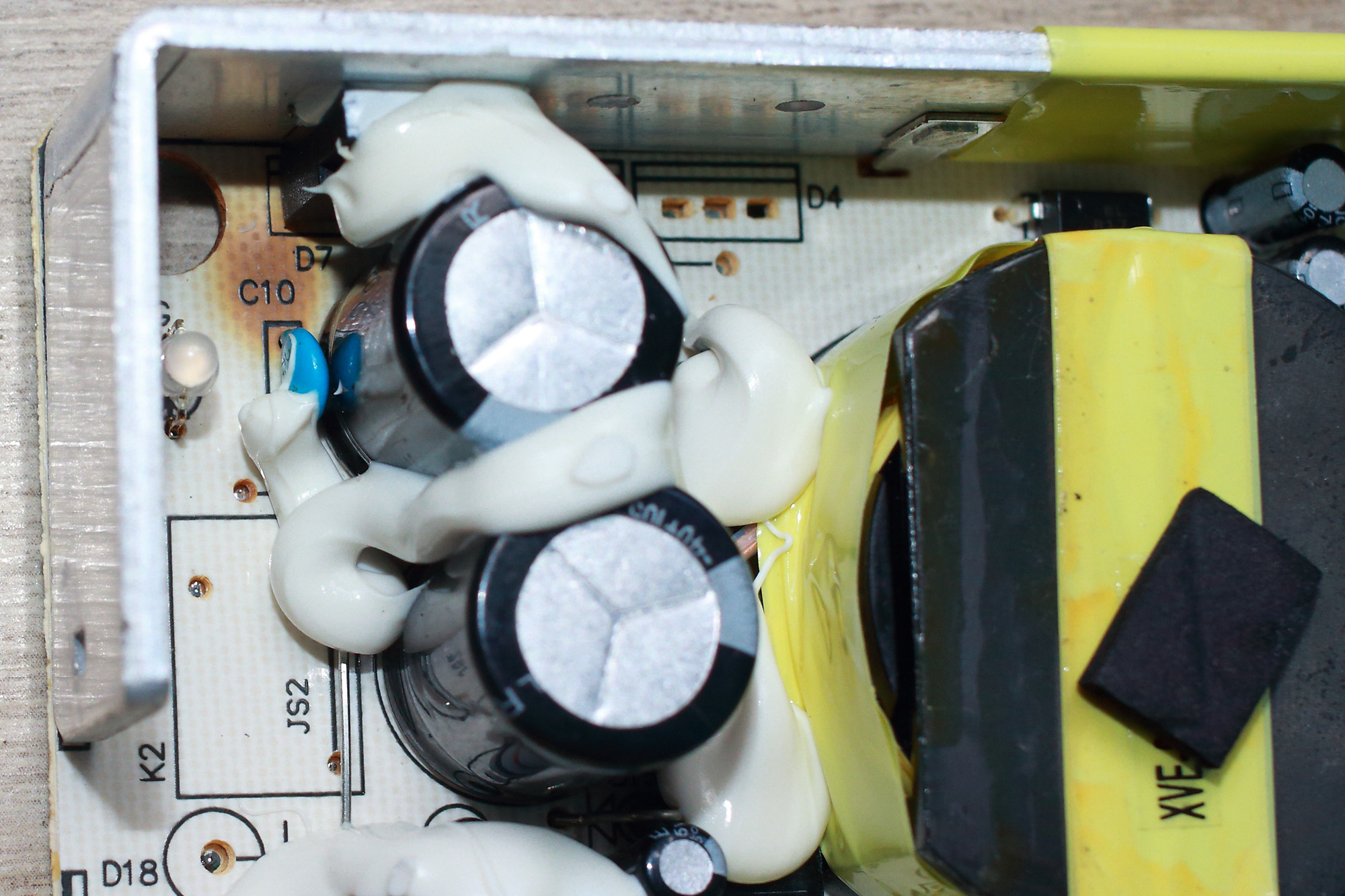

Погодите. Вот эти две детали - резисторы. А где тут еще диод ? Как он выглядит ?  :-D

[user]Awesome[/user], написал же и даже нарисовал схему поверх платы. Диод это трёхногая деталюха с выводами воткнутая выводами в плату. Точнее это два диода в одном корпусе.

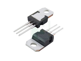

Приходите в любой магаз радиодеталей и говорите: дайте мне VS-20CTQ150 (вэ эс двадцать сэ тэ кю стопятьдесят) или VS-40CTQ150 или STPS20150CT (эс тэ пэ эс двадцать стопятьдесят цэ тэ) или STPS30150CT в корпусе ТО220 (тэ о двестидвадцать).
Вам дают вот такую деталюху, 1 штуку:
ну а когда обратно домой придёте и начнёте на уже имеющееся смотреть, то поймёте как там её вставить вместо того, что сгоревшее сейчас стоит.
Важно: железка на деталюхе должна быть электрически изолирована от радиатора (алюминиевой пластины) к которой она прикручивается. Там для этого сейчас стоят некие изолирующие элементы, пластмассовые шайбочки, кусочек какой-то резиночки. Начнёте менять, старую снимать, всё сами увидите.
Если не спешить и делать всё аккуратно, то операция пройдёт успешно и пациент будет жив.

Я же говорил, что не разбираюсь. И в схемах не понимаю. Такую деталь что-то не вижу на плате. Или это она белыми сопляме к стенке прилеплена с другой стороны (там еще написано D7).
В общем, в первую очередь постараюсь найти людей с паяльниками. Есть на радиорынке боксы с радиодеталями и там кулибины сидят. Может сразу и подпаяют сами.
Моноколеса IPS Zero 260, inmotion V8 (от экодрифт), гироскутер 8 дюймов
GIROTRON
[user]Awesome[/user], это она под белым силиконом прикручена к алюминиевой пластине. Я там немного сообщение дополнил предыдущее. Можно и человека найти, а можно и себя почувствовать тем самым единственным в сознании, в самолёте, которому придётся самолёт сажать по инструкциям диспетчера передаваемым по радио. Ну или там выжившим, которому придётся делать операцию другу на сердце, что бы спасти его и тоже по инструкциям удалённым. Как в кино. Это же забавно!
