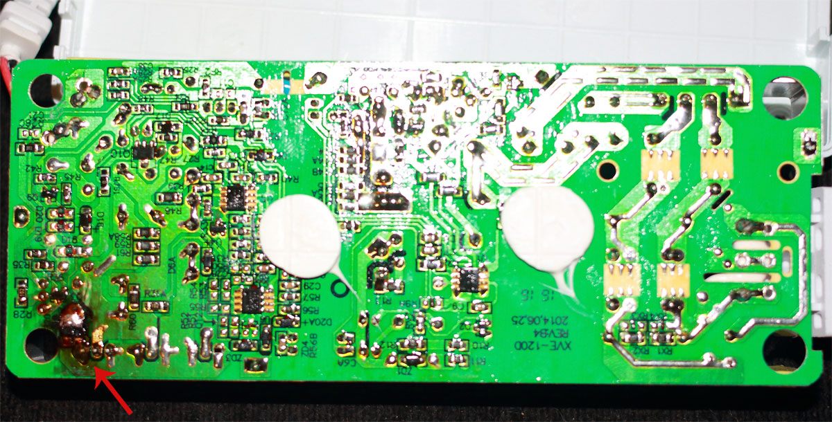

Приплыли. Сгорела зарядка для Zero. Где новую-то брать теперь :( Гугл ничего не дал. Нашел вот такую - http://www.zapas-m.ru/shop/UID_67_2v_2_0a_zaryadnoe_ustroystvo_dlya_16s_li_ion_akkumulyatornykh_batarey_.html
Напряжение такое же, сила тока чуть повыше (там 2А, у Zero 1.75А). Ну и провод другой, но его можно перепаять. Ничего страшного не будет с чуть большей силой тока ?

Если бы он был еще  :-) В общем, стрелочкой показано, где сгорело. Может знающие люди скажут, что это и почему такое случилось. Там две крохотные черные прямоугольные микрухи (или хз что это, я не силен в электронике). Сгорело совершенно непонятно почему. Я поставил на зарядку как обычно. Колесо даже зарядилось наполовину. Потом лампочка погасла. Раскрутил зарядку, а там вот.

Сгорел диод шоттки и может ещё какая-то хрень неведомая, фото плохое, делайте лучше фото этого участка, судя по всему части снаббера.
Диод шоттки менять на аналогичный, маркировку смотреть с другой стороны на нём же. Если совсем раскололо и треснуло его при испускании синего магического дыма, то могу подсказать какие подойдут.
Зарядник судя по топологии платы, в сути ну плюс-минус разница, аналогичен найнботовскому, просто видать другие пороги напряжения и тока стоят. Схему ориентировочную я с него срисовал. Смотреть здесь: https://electrotransport.ru/index.php?topic=34944.msg1099250#msg1099250

Awesome
Ох не разбираюсь я во всем этом. Могу и сжечь все нафиг. Мне проще новую зарядку купить, чем паять. паять умею, но максимум провода :). Хотя, может на радиорынке есть умельцы. Нашел, в общем, зарядку с абсолютно такими же параметрами и не очень дорого - 700 рубликов. Плюс доставка в районе 200. Вполне терпимо.

GIROTRON
[user]Awesome[/user], это нормально, все сначала ничего не умеют, я вон когда родился не умел ходить и кружку с чаем держать, лежал как бревно. Но дело ваше личное. Вы фотку запостили я сказал что там и к чему, ну а дальше вам решать. Но детали паять тем более такие "дубовые" не сложнее чем провода, даже проще чем провода.
