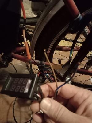

Непонятно. Фотку что ли сделай. Черный ведь другим концом тоже присоединен к минусу батареи?
Добавлено 15 Янв. 2023 в 19:27
Кажется дошло. Если
Цитата: славян от 15 Янв. 2023 в 18:50Все разъёмы к прибору подключены.
, то черный наверное отключен от батареи. Тогда все нормально. Питание включается каким-нибудь тумблером (выключателем)? Дисплей ведь при этом не включается?
Mike 372
Просто фразу "Токовые в воздухе" я воспринял как отключенный от прибора разъем.
славян
Да, есть неоднозначность...

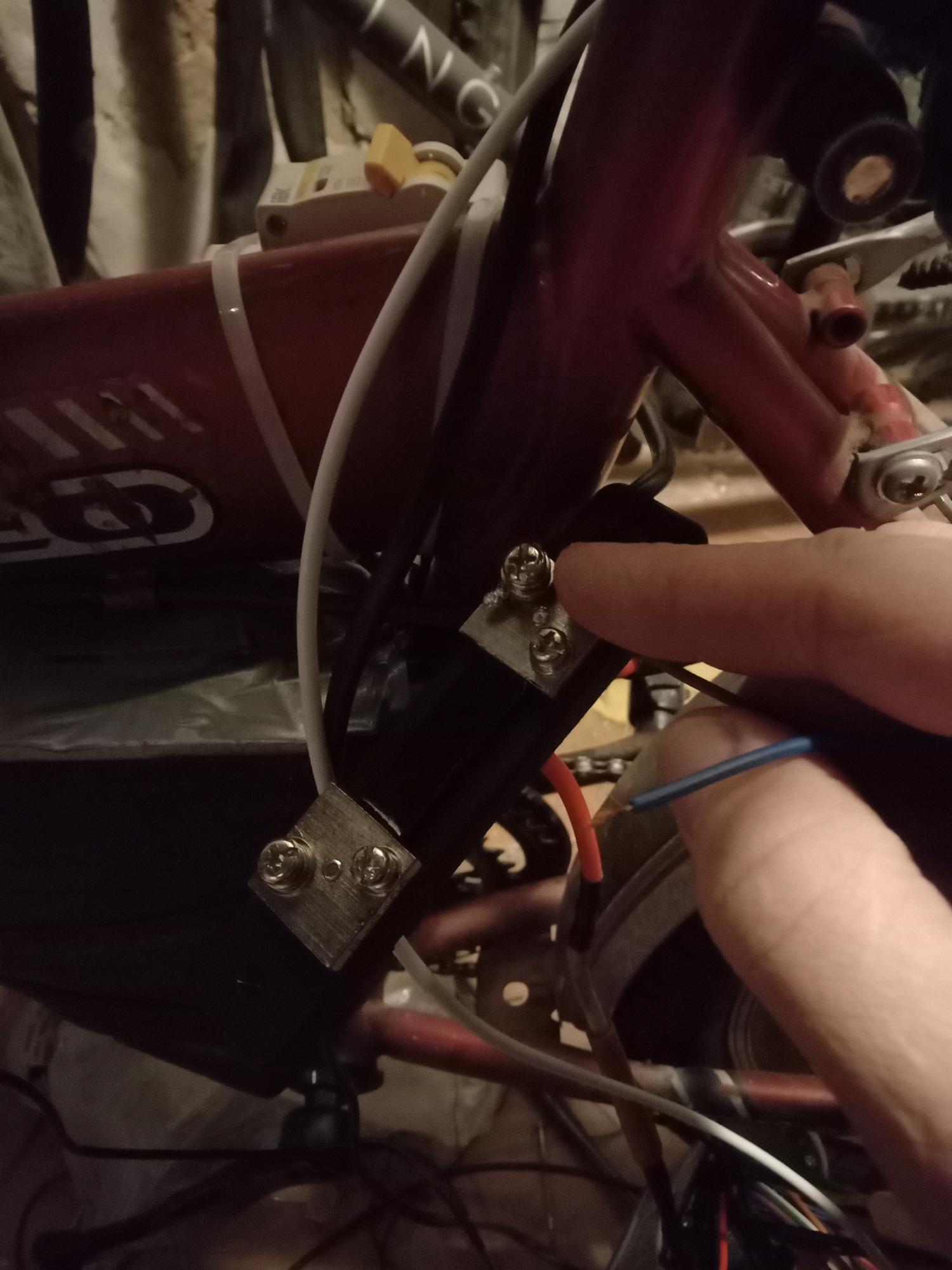

Питание вкл. однофазным автоматом.

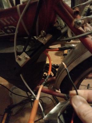

Минус цепи разорван
На минусе с батареи висит пока внешний шунт.Прибор молчит.
Касаюсь токовым минусом с прибора к минусу батареи. Есть питание, на приборе напряжение рабочее, включаю фонарь, -горит, мотор  -крутит O_O.При отсоединенном минусовом с контроллера!  /:-)
Касаюсь токовым плюсом к минусу батареи ,касаюсь ДВУМЯ! Обстановка не меняется  :pardon:
Такое дело.
Нас всё меньше... с каждым часом!
Mike 372
У этого прибора минусы мелкого разъема и токового соединены дорожками. Это один и тот же минус. Просто в токовом разъеме он дублируется более мощными проводами и контактами. Так что все норм.
славян
Стало быть,-для нашего дело,без внешнего шунта,-вещь негодная. :neg:
Mike 372
Ну почему? Написал же человек, что до 14 А показывает. Так что ограниченно годная.  ;-D  Я бы с внешним шунтом не стал заморачиваться. Нужно все делать очень надежно. И не дай бог его на что-то коротнуть.  :-\

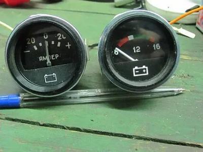

killer258
Если мне не изменяет память, я вроде бы видел на митинском радиорынке такого же назначения девайс и с внешним шунтом. Вот если его приобрести, будет показывать и большие токи. Но вопрос  о том, как и где этот  шунт размещать на раме, надо будет продумывать. Как вариант, наверное, в каком-то пластиковом корпусе
И обязательно позаботиться о том, чтоб этот амперметр-вольтметр  не смог быть залит дождем, если  ливень застанет в дороге. Или  хотя бы обесточивать его придётся в таком случае, иначе печатной  плате конец.
Я в итоге вместо этого поставил стрелочный амперметр на 20 ампер  с торпеды какого-то старого грузовика (бывают и на 30 ампер),  и стрелочный вольтметр. Эти приборы с автомобилей не боятся тряски. (в разумных пределах конечно)
Чем  меньше электроники под дождем, тем надёжнее

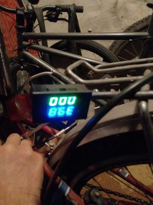

Aleksis82
Берите с внешним шунтом. С этим будут проблемы обязательно! Во первых слабенький разъем, который иногда плавится даже в самопальных лабораторниках и зарядных, при чем не обязательно при токе 10 Ампер. Даже если припаяете, то не думаю, что это будет надежно.
Некоторые писали, что брали обычный 10А 100В, выпаивали шунт встроенный, и ставили внешний на 50 Ампер и показывало до 50А. Но лично меня терзают сомнения по этому поводу. Если есть возможность попробуйте нормальный внешний шунт на 10 Ампер. Честно говоря не знаю на сколько рассчитан шунт в 10 Амперном, но 50 Амперный точно на 75мВ.
У меня есть вольтамперметр на 10А 100В, на неделе думаю опробовать с 50 А шунтом. Сравнивать есть с чем, в наличии довольно точный амперметр до 20 А. Но до этого пока не дошел ход.

Mike 372
Цитата: killer258 от 16 Янв. 2023 в 13:03Если мне не изменяет память, я вроде бы видел на митинском радиорынке такого же назначения девайс и с внешним шунтом. Вот если его приобрести, будет показывать и большие токи. Но вопрос  о том, как и где этот  шунт размещать на раме, надо будет продумывать. Как вариант, наверное, в каком-то пластиковом корпусе
Вот в том-то и дело. Столько проблем надо решать, а ради чего? Какой практический смысл от знания потребляемого тока? Я для себя не нашел. :bn:
На газ66 работал,там -50...+50 был,-точно.Гена там 90А,у меня де то валяется.А,ведь,идея... :eureka:  Чо я не на ковырял их в своё время,-как го..на :exactly:

Aleksis82
Цитата: славян от 16 Янв. 2023 в 13:33И,вот,как раз мы тут пытаемся его пристроить.Да,именно такой,но не показывает ни грама!Может новую панельку достать...
Если не показывает, то возможно неправильно шунт подключен, это касается и внутреннего и внешнего. Амперметр в них однополярный, если направление тока неправильное, то показывать будет 0. Нужно провода с разъема измерения тока поменять местами.

killer258
они "дубовые", прочные, надёжные, как раз для транспорта. Пара таких на рулевой колонке  велосипеда  может быть  закреплена подобно тому, как на кастомных мотоциклах крепят стрелочные тахометр и спидометр, смотрится неплохо
я про вот эти.  Что касается вольтметра, то для работы с нашими напряжениями последовательно с ним я поставил резистор и стабилитрон, подобрав их такими, чтобы рабочий диапазон напряжений моего аккумулятора попадал в зелёный сектор вольтметра
славян
Пробовал и наоборот с внешним.С внутреним показывает,но не пробовал ещё на рабочих токах
