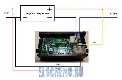

Для начала предлагаю убрать внешний шунт и добиться работы в штатном режиме.
Куда два толстых провода подсоединять?

Mike 372
В разрыв минусового провода. Нижний к батарее, верхний к контроллеру.

Цитата: славян от 14 Янв. 2023 в 22:57Куда два толстых
вот примерно как здесь. Только мысленно выбросите нарисованный регулятор напряжения, считайте, что его нет, то есть провода идут напрямую (просто эта схема была нарисована для использования в источнике питания , но принцип подключения тот же, он виден из рисунка:
и  кстати, обратите внимание , что  токоизмерительный шунт включен в разрыв  "земляного" провода аккумулятора
(верхний разьем)
А что касается нижнего разьема, то красный и черный провода - это для питания самого этого девайса слаботочные плюс и минус, а жёлтый провод -это вход измерения напряжения (в нашем  случае оно совпадает с напряжением питания)

Mike 372
Нет рвать минус. Подключать наоборот - верхний (черный) к батарее, нижний (красный) к контроллеру. Вот же картинка. Подставь мысленно контроллер вместо лампочки.
