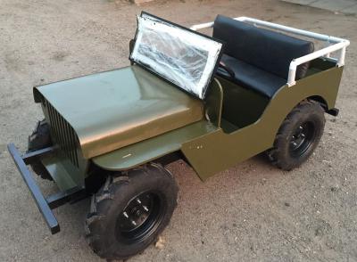

Готовый и испытанный проект Детский Виллис
Автор pchelomor, 07 Июль 2014 в 14:12
Дрогба
Спасибо.
Я так понимаю это кузов для Виллис 2?   материал МДФ?
а так смотрится супер!  :wow:
pchelomor
Cheshk@
ПВХ совсем не пойдет - он слишком хрупкий. Можно рассмотреть вариант рекламного композита - это бутерброд алюминий-пластик-алюминий. Легкий и довольно прочный. Сборку придется осуществлять на гайках.
Еще вариант - стеклотекстолит. Очень крепкий материал, правда раскрой тлько на чпу - лобзиком не попилишь.

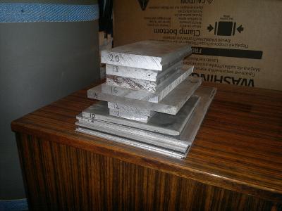

Митяй

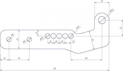

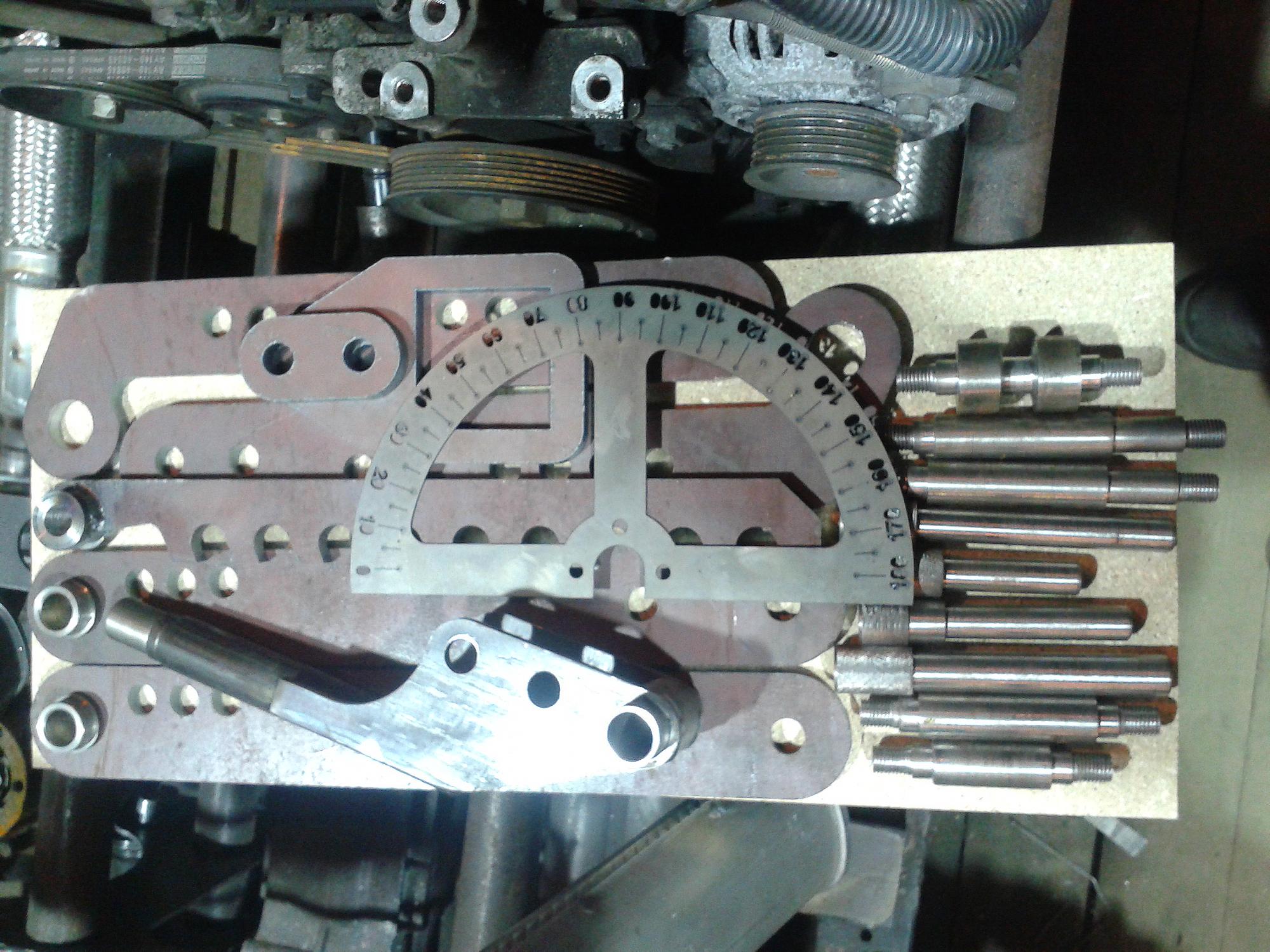

[user]pchelomor[/user],  можете помочь гидрорезкой , могу помочь AL
pchelomor
Сейчас доступа к Гидрорезке нет. Но есть фрезер ЧПУ с рабочим полем 4х2м
Митяй
Под какой материал заточен станок, я ищу раскройку   ,
под трубогиб , от плазморезки отказался как не настраивай грубовато, может можно как то договорится не бесплатно конечно, в разумных пределах , С AL если надо помогу это пример , толщины разные от 0.5 мм - и выше пример , но лучше на почту
pchelomor
Со сталью не помогу. Станок для пластика, дерева МДФ и цветных металлов :-(
Митяй
pchelomor
Ваш вариант лазерный раскрой. Там качество будет!
Митяй
Да я так и делаю , только станок  с качественным резом у нас  на оборонном  заводе  , долгая дорога вот и ищу замену  , в любом случаи благодарю , если что обращайтесь всегда помогу .....................

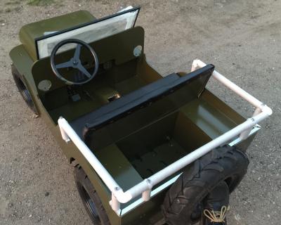

[user]pchelomor[/user], здравствуйте,очень понравился ваш проект хочу для дочки сделать такой же автомобиль,можно у вас попросить размеры деталий из фанеры  для кузова
Вовкась
Что то автора давно не видно.
http://lookslikeapro.com/forum/index.php?topic=90.0
Вот по этой ссылке ступайте, там все внимательно прочтите. Зарегистрируйтесь и скачайте чертежи.
Сделать машинку непросто и дорого, 100 раз подумайте. Но если есть время и желание, (и ровные руки), то все получится.
Мой Виллис по проекту пчеломора на стадии электромонтажа. Много чего переделал, усилил, модернизировал. Денег уже ушло больше 100 руб.
pchelomor
[user]eduardspiridonov[/user], я уже отписывался почему нет смысла в размерах. Если вы собрались пилить вручную, то проще распечатать этот файл на плоттере, затем наклеить на фанеру и пилить. Если будете пилить на ЧПУ, там размеры будут только мешать. Как-то так :exactly:

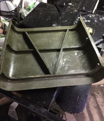

Ребят,а объясните мне пожалуйста,из чего вы делаете капот?Имею в виду загибы по бокам.Все тему пока не осилил,но больше половины точно прочитал)))
pchelomor
На сегодняшний день капот изготовлен в 3 вариантах о которых мне известно. Из металла 1 мм (в моем случае). Из стеклопластика по мастер моделе (для Виллиса2). И один из пользователей согнул из алюкобонда. Последний вариант мне очень понравился. О нем можно найти у меня на сайте. А вообще я гнул капот на обычной трубе. Только вот диаметра не помню, нет чертежа под рукой. Скачайте чертеж капота и посмотрите
Вовкась
Я делал из 3-х слойной фанеры.
Приготовил и закрепил шпангоуты по прямому участку. Добавил ребра жесткости (2 планки по краям и 2 раскосины в центре). По краям, снаружи, для усиления и равномерного сгиба проложил рейки (их можно временно закрепить шурупами). Установил в 3-х местах стягивающие жгуты (можно использовать трос, ремни, прочную веревку). Дома ванну заполнил горячей водой. Поочередно окуная и меняя сгибаемые стороны и стараясь не обжечься)) стягивал жгуты. Если что, продаются специальные  ремни для крепления багажа (у них натяжитель есть специальный. Ремни потом пригодятся в хозяйстве или для фиксации водителя и пассажиров Виллиса.
Стягивайте неторопясь, чтобы фанера не лопнула. Когда стяните, фиксируйте шурупами. После высыхания фанера сохраняет форму. Я на всякий случай прошел клеем по всем сопряжениям. Затем капот шпаклюется, шлифуется и красится.
Так как вся машина деревянная, после покраски все смотрится в одном стиле, так как шероховатость одинаковая.
Само собой гнуть надо по волокну.
pchelomor
Сорри Ваш вариант упустил из вида как-то. Знал же про него :facepalm:
