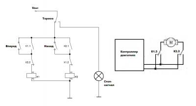

TOM
Для тех, кто не хочет ставить пакетный переключатель для переключения реверса двигателя и не хочет связываться с микросхемами и микроконтроллерами, есть простые схемы блокировки реверса на реле. Для машинки с коллекторным двигателем схема может быть примерно такой
Подобные схемы используются достаточно давно для управления лебедками, тельферами, кран-балками и т.п., не позволяя изменить направление вращения  двигателя "на ходу". В этой схеме для включения реверса можно использовать кнопки без фиксации или маломощный тумблер. Если включено одно из реле, никакие манипуляции с кнопками не позволят переключить реверс во время движения. Изменить направление вращения двигателя можно только после нажатия и отпускания педали тормоза.
Белкин
нужны рэле с кучей перекидных контактов.
причем достаточно мощный контактов
ценник у них не гуманный
а так да, хорошая схемка.
TOM
Можно использовать параллельное включение обмоток мощного и маломощного реле. Контактами маломощного  реле управлять блокировкой, а мощного - нагрузкой. Или же контактами маломощных реле коммутировать обмотки дополнительных мощных реле с одной переключающей группой контактов. В этих случаях в качестве мощных можно использовать обыкновенные автомобильные реле. Они есть на десятки ампер и стоимость их небольшая.
Stalker
Я сделал с блокировкой через тормоз .
Пока не затормозишь , направление не переключишь , можно только выключить .
Белкин
Эта схемка тоже годная.
Только есть нюанс.
При переключении тумблером направления движения всё выключается. и включается только после нажатия на тормоз.
Немного не логично и не все дети могут к этому привыкнуть.
Но это не недостаток, я считаю, а просто особенность.
TOM
Согласен с [user]Белкин[/user]ым, немного нелогичное управление. Да и четыре реле - это много. Можно обойтись двумя реле с переключающими контактами.
Белкин
конечно можно, но автомобильные реле найти проще :)
TOM
Так я и имел в виду автомобильные реле. Они есть не только с замыкающими, но и с переключающими контактами.
Белкин
не получится.
нужно две пары контактов в кажом реле.

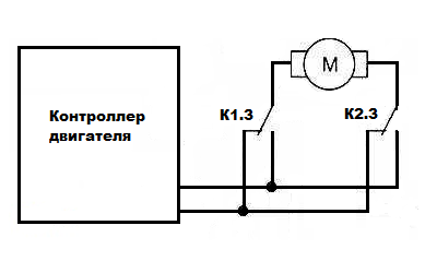

TOM
[user]Белкин[/user], я уже рисовал схему
Здесь для коммутации двигателя задействовано как раз по одной переключающей группе контактов в каждом реле. Двух реле вполне достаточно для полноценной коммутации. Дополнительный бонус - есть торможение двигателем.
Если в реле будет две группы переключающих контактов, достаточно одного реле.
