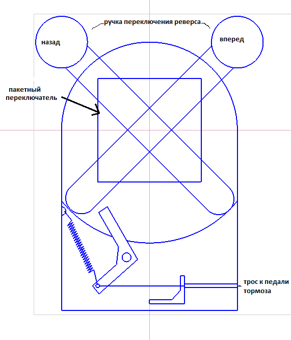

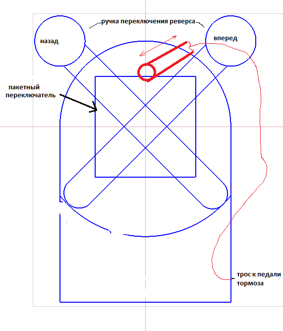

Вопрос к знатокам. Можно ли в пакетном переключателе ПП 3-40/Н2 М3 поменять местами нейтраль и назад, т.е. чтобы было вперед - назад - нейтраль. Я так понимаю нейтраль особо и не нужна же, так? Хочу поменять место установки и сделать механическую блокировку, которая будет "сниматься" при нажатии на педаль тормоза.

Хочу сделать что-то типа такого  (как на фото, если конечно вообще понятно по этому скрину)))) Переключатель без среднего положения нужен для того, чтобы угол между переключениями был не больше 90 градусов. И конечно без механической блокировки этого делать не буду. Т.е. переключение будет возможно только после полного нажатия тормоза. Только вот переключатель ПП3-40 Н3 М3 очень габаритный (длина около 145мм) и его фиг установишь между водителем и пассажиром, т.к. займет много места. Может у кого есть мысли по этому поводу?
pchelomor
Получается "назад" будет включаться только при нажатой педали тормоза. Но "вперед" при любом раскладе. Это не совсем хорошо. Нужно чтобы блокировка работала в обоих направлениях

Дрогба
Согласен, буду что-то думать. Думаю можно будет сделать, чтобы блокировка работала в обоих направлениях.
Подскажите, а есть аналогичный переключатель ПП3-40 Н3 М3 с меньшими габаритами? Вы в этом явно лучше меня разбираетесь. Сам искал в интернете, но ничего такого не смог найти.
Повторюсь, у ПП3-40 Н3 М3 переключателя очень большая высота 145 мм. Плюс если все это дело "обшить" фанерой, то это еще минимум 20 мм, итого 165 мм. Мне кажется получится очень громоздко и некрасиво, учитывая что вся ширина 72-73 см.

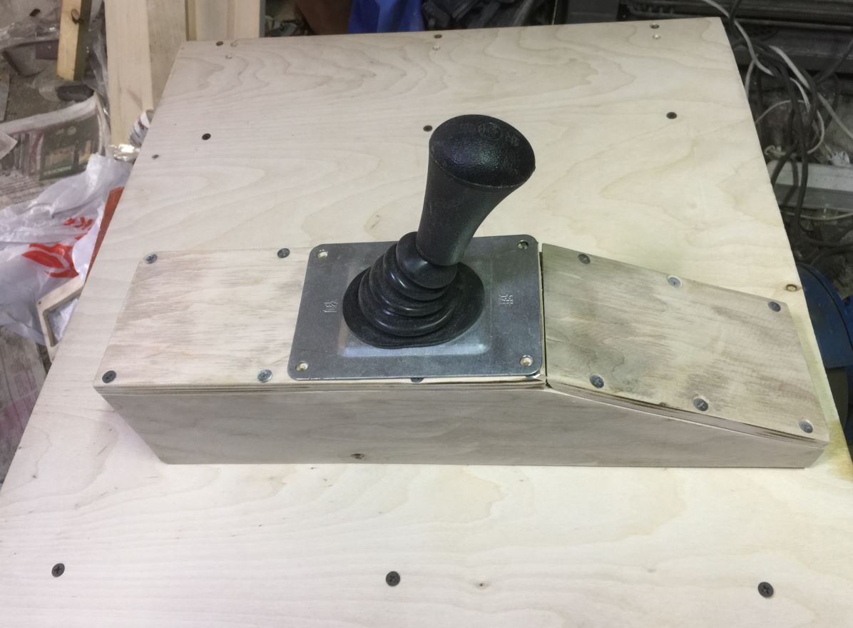

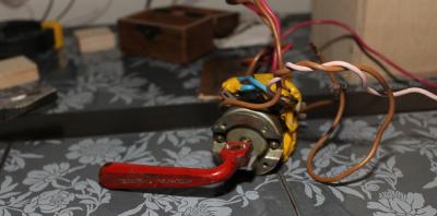

Я пробую сделать так.
Вовкась
Извините, что несколько фото продублировались. Как отредактировать не знаю.
Покупал тут:
https://ru.aliexpress.com/store/product/30A-0-110V-DC-forward-backward-and-stop-reverse-switch-Electric-tricycle-inverted-switch-severing-controller/1209624_2053846286.html?spm=a2g0v.12010612.0.0.47d739ctwm3as
Но можно найти дешевле, на радиорынке.
В действии, пока не применил. Тактильно переключается жестко, (если разобрать, может ослабить немного жесткость?) расположение от водителя будет справа и довольно низко. Ребенку нужно будет приложить усилие для переключения вначале на нейтраль, а затем на реверс. Поэтому сомневаюсь, что он осилит переключать на ходу. Плюс рядом будет кнопка от контроллера, которую так же надо переключить на реверс (думаю это лишнее). Просто надо научить ребенка управлять переключением. А доп. кнопка для новичков (защита от дурака).
Я делал по подобной схеме. Пакетный переключатель использовал как на фото. Кроме максимального тока и напряжения на нем обозначений нет
По установке пошел на хитрость - спрятал под сиденье а рычаг вывел сбоку от водителя
От такой компоновки быстро отказались из-за неточных и непрогнозируемых переключений (может потому что водитель девушка  :eureka:?) в пользу двух розеток - одна с прямой, другая с обратной полярностью.
А схему блокировки переключателя на ходу смею предложить такую

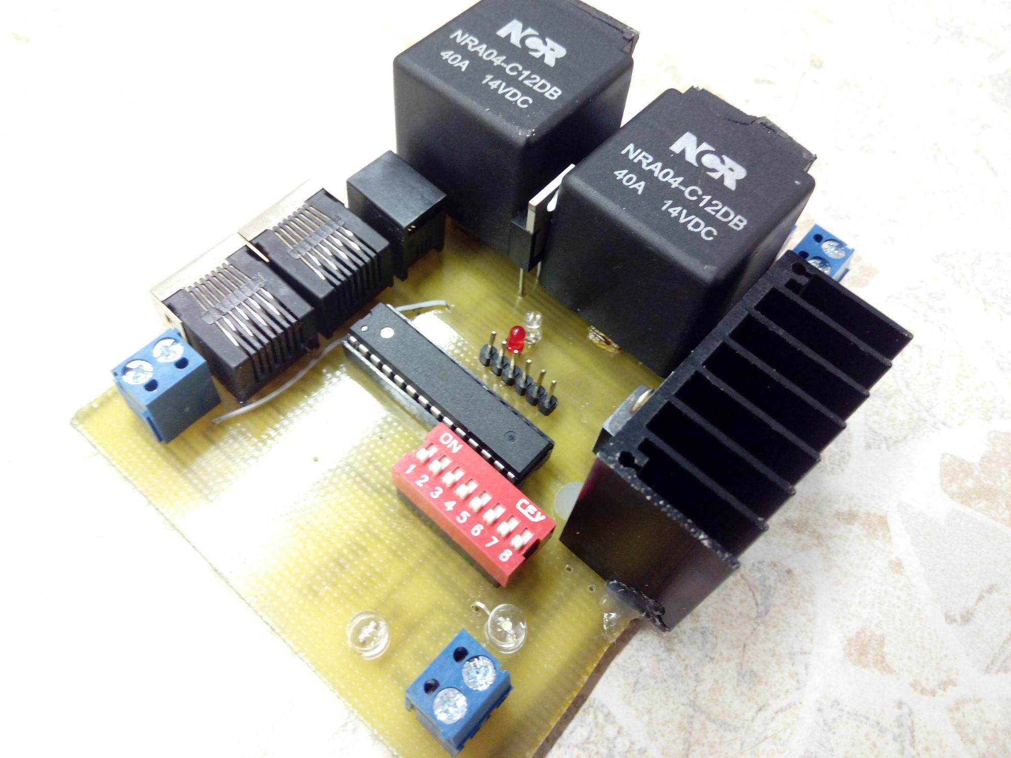

pchelomor
Смысл в том, чтобы не было внезапного переключения на ходу. Обычную кнопку достаточно легко переключить, а на полном ходу это может привести к катастрофе. Хорошо если просто контроллер не выдержав скажет "пшик". Можно было просто поставить автомобольные реле, но насколько мне известно, это не совсем надежно, контакты как правило завариваются при серьезных нагрузках.
На сегодняшний день чтобы избежать включения реверса на ходу, можно придумать т.н. "умный" реверс, блок который будет управляться микроконтроллером. И заложить в него алгоритм включения реверса. (Например: скорость вращения двигателя 0 && нажата педаль тормоза)
Я конечно у себя так и сделал на микроконтроллере. два переключающих авто реле
