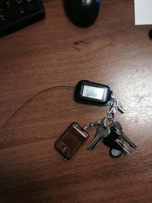

Юзаю более полугода сигналку Starline v62 Moto.
Выявленные недостатки:
- из коробки - маленький радиус действия. 50 метров по открытому пространству, уменьшается раза в два, когда ставишь на зарядку. Замодернил антенны - провод 35 см на байке, 17.5 см на пульте. Радиус увеличился на порядок.
- глючная - иногда не могла распознать ключ зажигания, пришлось убрать. Включаю и отключаю только с пульта. Глючные датчики. Стоят на минимальной чувствительности, но в день пару раз ложно срабатывают, не пойми от чего. Недавно заметил, что одна из причин срабатывания - отключении зарядки.
- большое потребление - трех LG D1 18650 максимум хватает на три недели.
- нет защиты от пропадания питания, пришлось самому ставить доп. аккумулятор, городить подзарядку и предохранители на случай, если злоумышленники замкнут проводку.
- требует доп. влагозащиты. Резиновое изделие №2 в помощь.
-нет обратной связи контроля канала. Если потерялась связь, например в супермаркете, сигналка никак об этом не просигнализурует.
- высокая цена. За эти деньги можно было осенью заказать 2-3 охранки с ебея.
Сейчас цена уже не такая большая. В долларовый эквивалент не стали переводить.
В общем - сигналка требующая серьезного допилинга..

[user]sergek1985[/user], у меня такая же. По дальности у меня без всяких ухищрений все супер. Про влагозащиту для меня тоже откровение, хотя у меня стоит в защищенном от воды месте.
Питание у меня отдельным акумом, ничего с зарядкой не мутил, т.к. потребление мизерное и хватает месяца на 2. Плюс с брелка можно запросить напряжение батареи, очень удобно.
Цена оправдана, работает стабильно без глюков, не то что дешевые с ебей. Дальность тоже на порядок превосходит.
Датчики удара и наклона здорово все отрабатывают и регулируются по чувствительности.
Еще хотел на нее датчик объема повесить, чтобы сигнализировале, если кто рядом трется, но не получилось, после срабатывания передатчик начинает возбуждать сам датчик и все зацикливается, сигналка непрерывно сигналит, не остановить
