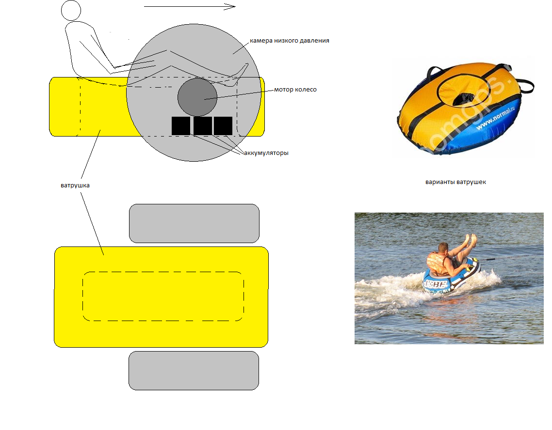

А вот кто что может сказать насчет варианта снегохода на шинах низкого давления?
Вернее, уже даже не только снегохода, но и всесезонного варианта покатушек. Может даже замахом на амфибийность.
Скажем, четыре электромотора по 600-800Вт с раздельным управлением по каждой стороне - колесная танкетка с разворотом на месте.
Диаметр колес в пределах одного метра, не более.
И категорически никаких тяжелых сварных рамных конструкций!!! Продумать что-то легкое несущее, легко собираемое и перевозимое. Типа надувной ватрушки с ребрами жесткости из дюралевого профиля. Оно же и сиденье (полулежак) для ездока.
В качестве питания три стандартных автомобильных аккумулятора 6СТ-77 по 77Ач и весом 16кг.
Чтобы НИКАКОЙ токарки, фрезеровки и сварки. Только доступные элементы и слесарка. Для массового повторения.
Может замутим сообща и прославим наш сайт? :dance:
Тогда и движки подходящие можно будет заказать оптом на всех желающих.

Сейчас уже видится несколько необычная компановка.
В центре надувная вытянутая (элипсообразная) большая ватрушка, а по ее бокам всего два, а не четыре больших колеса низкого давления.
У каждого свой МК мощностью около 800-1000Вт.
В зимнее время по снегу третьей точкой касания будет задняя часть центральной ватрушки.
Для лета спереди и сзади днища центральной ватрушки можно ставить скейтовые пары колесиков.
Управление двумя джойстиками газа с раздельными реверсами колес.
Можно даже плавать по водоемам и речкам - ватрушка и пара боковых камер обеспечат неплохую плавучесть (водоизмещение) даже для пары взрослых.

Предлагаю простейший для повторения вариант для безопасного всесезонного катания. Для любого возраста и алкогольного состояния. Даже при лобовом столкновении девайс безопасен.
Насчет влагозащищенности.
Именно этим и хороши велосипедные  МК.
У меня вообще безколлекторники стоят без какой либо защиты в воде в водном буксировщике. И ничего им не делается.
AS2, у меня есть контроллер для моноколеса. Но тут это будет совсем лишним. Да и тем более не бюджетно это для массового повторения.
Как-то так:

[user]DED[/user], Так я и говорю... Сюда-бы контроллер сигвеевский и сидушку на салазках... Что-бы ЦТ вперед/назад смещать.
К тому-же контроллер по ссылке - до 1,5 КВт на ось. ;)
Цена конечно не малая! НО плюсов много!
DED
В данном варианте контроллер от сигвея не сможет работать. У него будет крышу сносить из-за периодической пробуксовки колес на рыхлом снегу или льду.
Да и нужен ли в подобном варианте самобаланисрующий вариант? Пусть себе ватрушка скользит "копчиком" по снегу.

Собственно, вся механика сводится к креплению  моторов к каким-то несущим элементам конструкции, и креплению ободов (дисков) для камер низкого давления.
Причем, в качестве дисков для камер можно было бы попробовать по паре вело ободов со спицами рядышком поставить. И закольцевать их равномерно вместе с камерой стяжками-снегозацепами.
Но по-любому начинать следует с доставания пары подходящих движков. И уже от них плясать с конструктивом.
Хотелось бы что-нить легко доставаемое и дешевое.  Можно и коллекторные.
Тогда можно и без дорогих консольных МК обойтись. Поставить оба колеса на общую неразрезную ось. И заюзать цепные приводы.

Диаметр колесных камер я бы взял поменьше, чем в представленном образце. Например, 110-120см.
Уж для ребенка точно больше не надо.
Можно для этой цели взять готовые ватрушки такого диаметра в прочном полихлорвиниловом защитном чехле. У них с одной стороны чехол разрезной. Через эту сторону и крепить спицованные  обода к несущим полуосям.
Ватрушечный защитный чехол весьма устойчив к внешним механическим воздействиям, прослужит не один сезон.
Вот и получается - одна вытянутая ватрушка-седушка по центру, и две оспицованные ватрушки-колеса по бокам.
Такие есть в любом спортивном магазине.
Главный вопрос в доставании моторов.
Лучший вариант - коллекторники на 500-800Вт от самокатов.
Видимо потребуется редуктор с большим передаточным числом. Ведь колеса должны крутиться не быстрее 1-2 оборотов в секунду.

DED
#71
Вот только что нашел в продаже в Москве ZY1020 по 6800р. Коллекторник на 800Вт 36В.
Правда к нему в комплет еще придется контроллер (3100р) и звездочку на вал (720р) брать.
Итого на оба колеса около 20000р выходит.
В понедельник поеду брать.
Еще три  аккумулятора 6СТ-77А на борту будут по 16кг каждый. Без них никак зимой на морозе не обойтись. Так, чтобы с драйвом пару часов покатушек было гарантировано.
Именно из-за них суммарный вес  всего девайса аж около 80кг получается!!!
Это с учетом почти "невесомости" конструктива "кузова" из трех ватрушек, и легкой фанерно-дюралевой рамы.
Правда, пара движков по 800Вт все равно все это потянет влегкую. Уж с  подростком на борту точно.
Вот думаю, а что, если по внутреннему периметру обода закрепить вело цепь, и по ней пустить бегать звездочку движка?
С небольшой подпружинкой данной сцепки.
Внутренний периметр камеры (обода) около 50см. Длина цепи составит около 157см. Ведущая звездочки на моторе с 11 зубьями.
В аккурат получается нужный коэффициент редукции для большого колеса.
