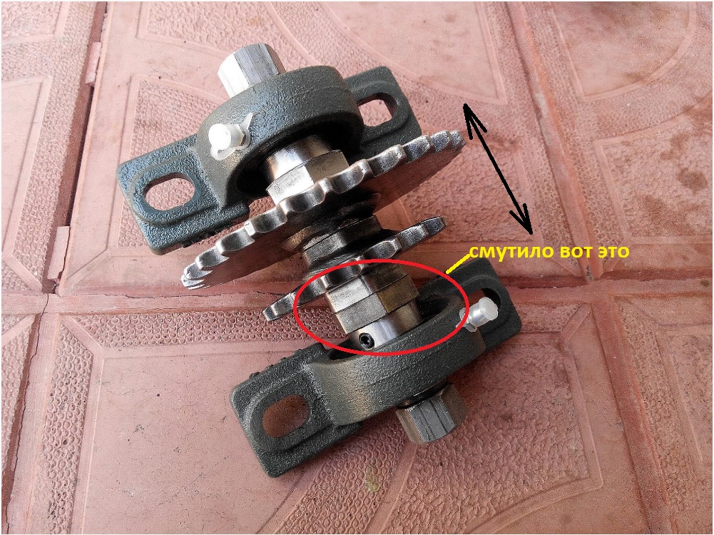

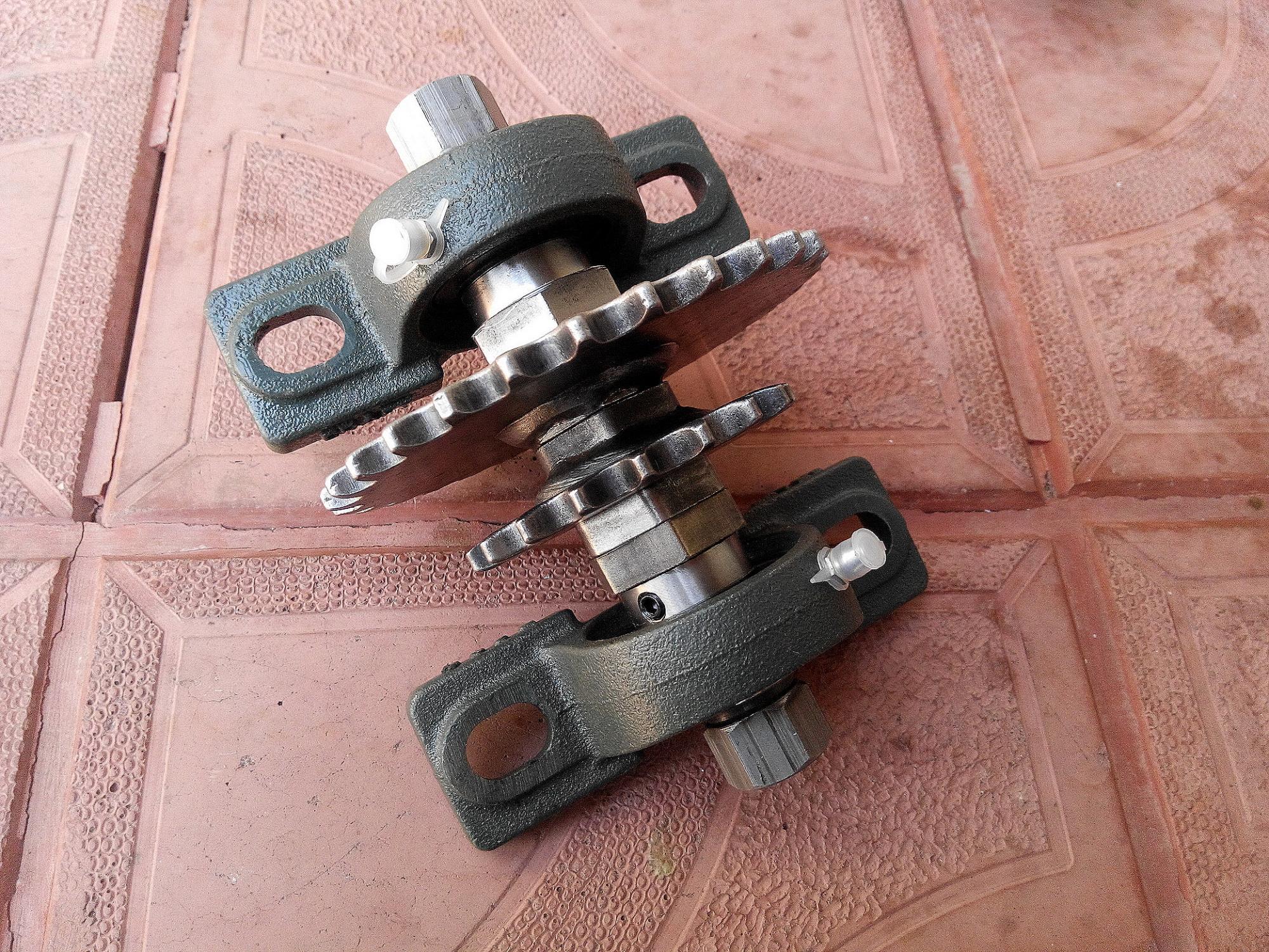

Решил немного переделать трансмиссию, увеличить передаточное число добавить пром вал, звезда большая 28 зубов малая 18 передаточное 1,55.  выточили, на выходных буду пробовать ставить.

Я чёт не понял, а на шестиграннике она как от осевого смещения будет зафиксирована? Или не фиксировали, чтоб "пристреляться" по месту и затем обварить?

звезды одеваються шестигранником на шестигранник все плотно одевается, о каком смещении речь непойму, расчитал длинну вала, длину звезд  все оделось и ужалось гайками

а это!! изначально обрезал короткий шестигранник, пришлось просто отрезать еще кусок 10 мм и добавить, можно потом сварить в месте.

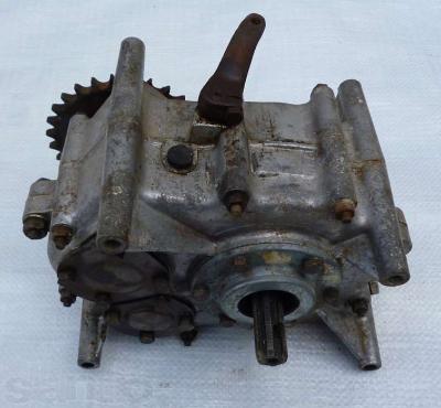

Нашел я себе дифференциал от инвалидки, на выходных буду пробовать ставить.
а звезду можно ставить с любой стороны?

Могу ошибаться, но это редуктор от муравья, и тем лучше.
Ставить звезду можно с любой стороны. Разбираешь, переставляешь все внутренности на 180 град. Дополнительно нужно будет пересверлить на крышке оси звезды отверстия под болты крепления. Заодно - оценишь состояние подшипников и сальников. У меня подшипники были как новые, а вот сальники пришлось поменять. Продают комплектом.
lardmitry
У муравья, вал паразитной шестерни, вращается на подшипниках, соответственно он, редуктор, рассчитан на длительное движение назад. У редуктора инвалидки вал паразитной шестерни вращается во втулках, и на длительное вращение не рассчитан.

а как их отличить, с виду вроде одинаковые?

в сзд звезду можно на любую сторону ставить ничего сверлить не надо, насчет от муравя не знаю можно или нет, отличаются тем что промежуточный вал   в муравье на подшипниках у сзд  на втулках и еще отличается креплением чуть не совпадают с муравьевским

а промежуточный вал для задней скорости?

да для задней скорости. вот тут почитай

так у вас движение вперед идет через этот вал? звезда и ось вращаются в одну сторону, значит через третью шестеренку...
