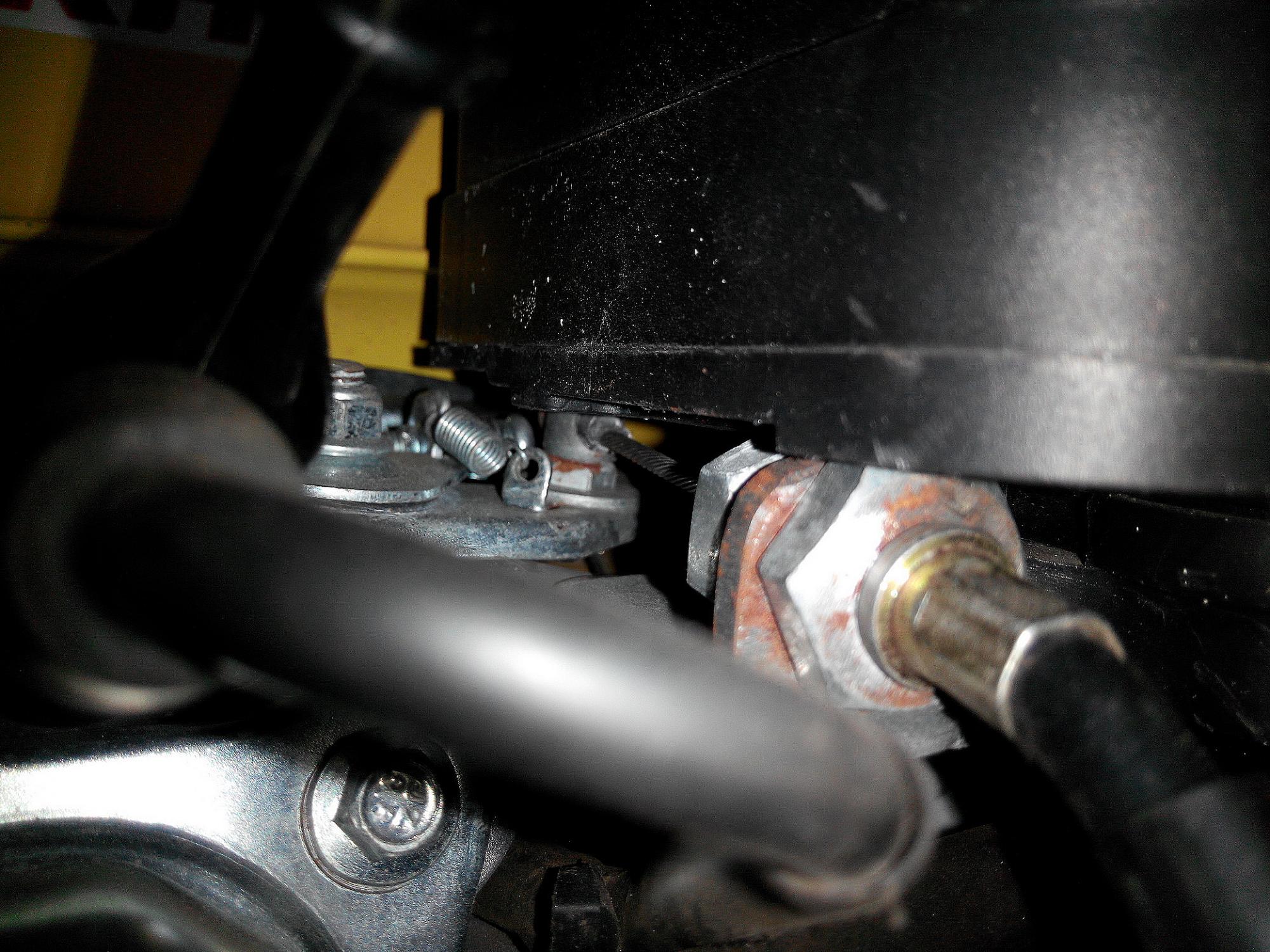

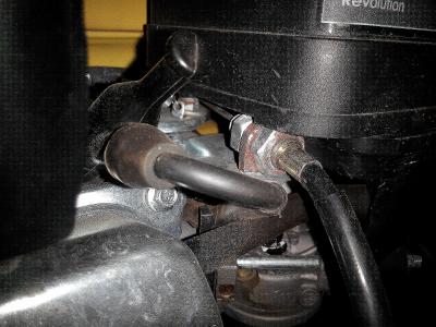

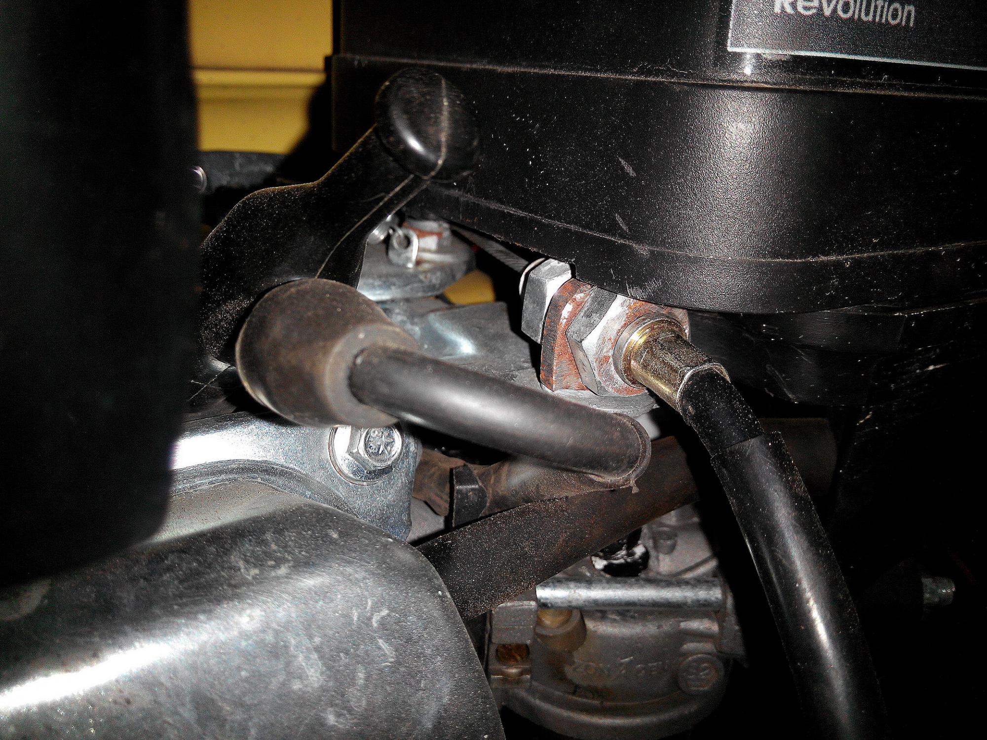

Цитата: Александр67 от 07 Март 2015 в 22:50
можно фото крепления тросика газа на моторе?
фото вот сделал только не знаю на сколько вам понятно из этого фото воздушный фильт мешает

Александр67
спасибо! а крепление где гайки тросика было на двигателе?
pavlikai
фото вот сделал только не знаю на сколько вам понятно из этого фото воздушный фильт мешает [img2
[/quote] спасибо! а крепление где гайки тросика было на двигателе?
[/quote] нет не было, самодельный натяжитель сделал и прикрутил его где было место, болт на 10 дырку насквозь сделал  высверлил углубления для захвата кожуха тросика ,ну а дальше все вроде понятно

Александр67
я имел в виду пластина что под фильтром, к которой прикручивается тросик была?
pavlikai
не было.

pavlikai
Цитата: Александр67 от 10 Март 2015 в 09:55
как вы ее приделали?
на самом механизме открытия закрытия заслонки именно в этом месте где я прикрутил пластину есть готовое отверстия с резьбой помоему на 5 вот туда я ее и поставил

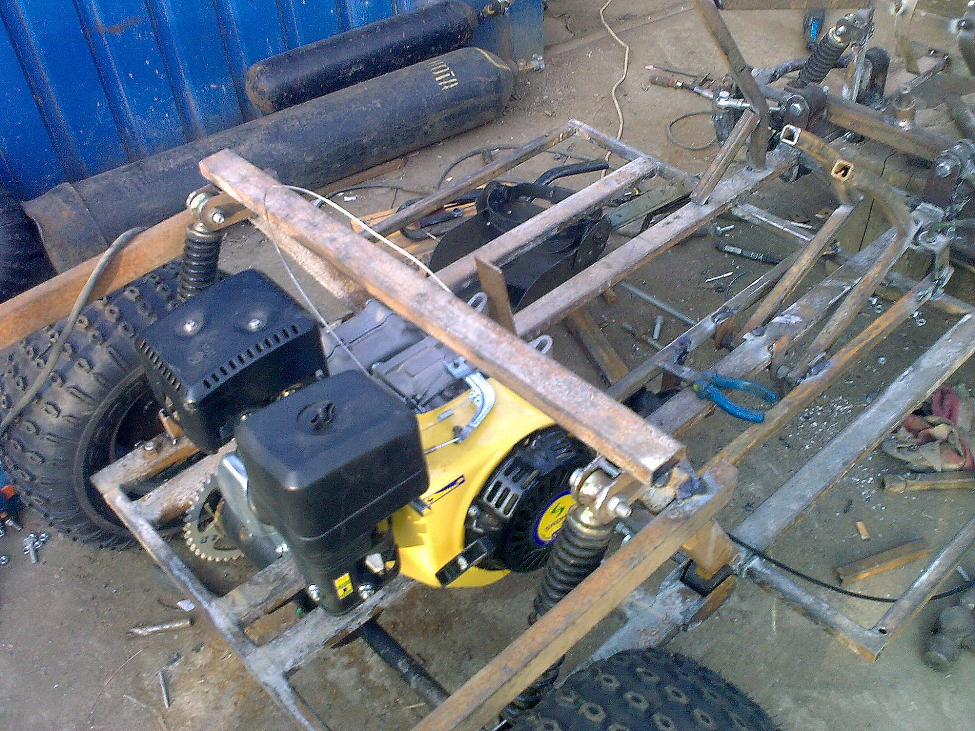

Александр67
#179
примерка мотора
