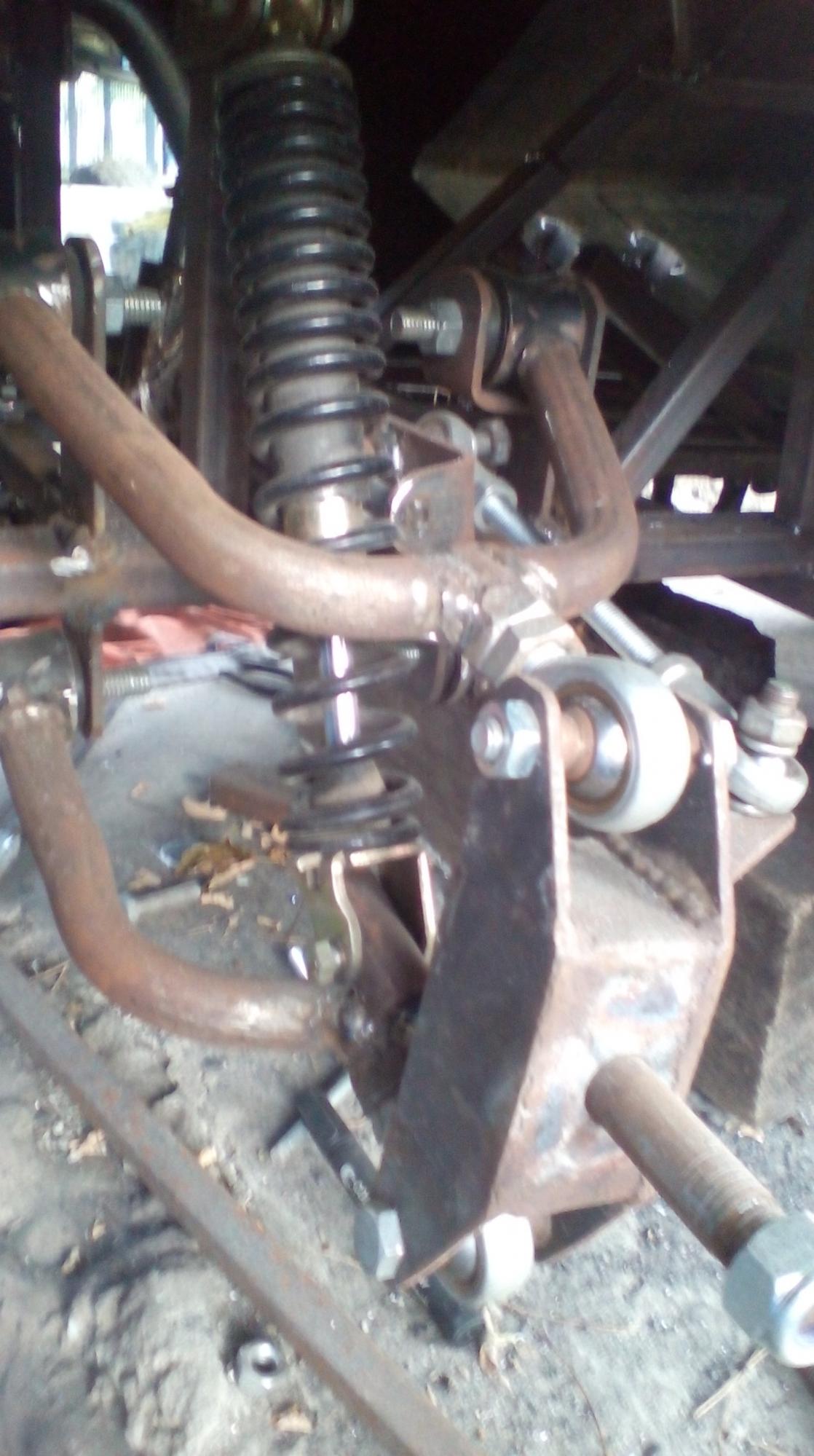

Я всегда прислушиваюсь к ответам пользователей, опыта у меня нет, не спорю, если бы я изначально планировал сошки в перехлест я бы так и сделал, помимо всего я еще и упертый,  но мне хотелось сделать именно так как я задумал, вот по этому и возни много получилось, но это мелочи, много времени на подрезку сошек и переваривания вала я не потратил, и по моему все вышло так как хотел, вот фото что скажите.

Stalker
Поросто засчет того  что  тяги разнесены на рулевой , пришлось еще больше уводить колесные сошки .
AS2
[user]pavlikai[/user], На "глаз" по фотке - все получилось.
проверить на практике легко. Выворачиваешь руль до упора и катишь по ровной поверхности. Проскальзывание (снос) колеса услышишь по звуку. :) Если все тихо, то все в норме.

я так и проверял катится легко, проскальзывания снос колес и хруста нету,  :wow: хотя до переделки тоже так проверял было, сейчас все четко  :dance:
