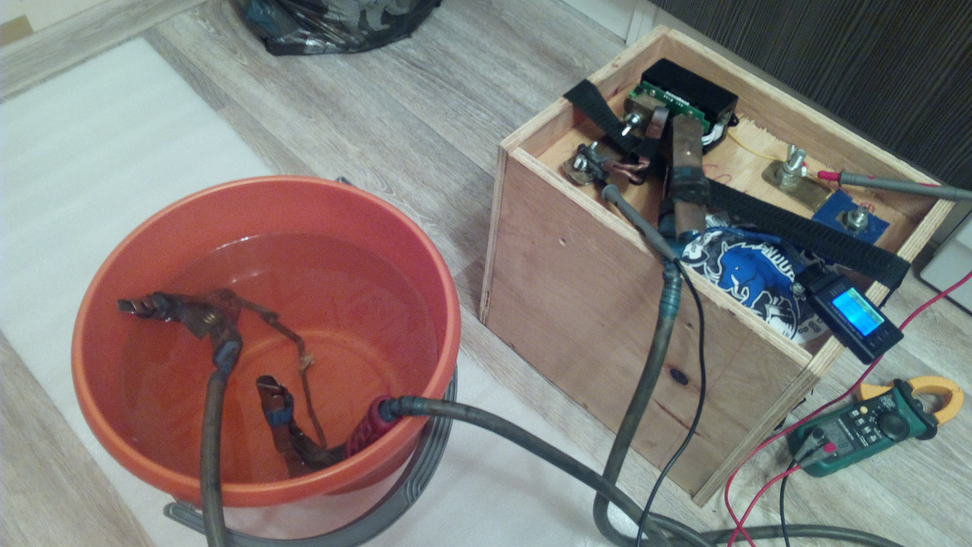

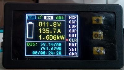

Разрядил свою 60 ah  батарею током 160 ампер, начальное напряжение 15в (2.5 на банку) конечное порядка 11.5 на батарею, но отключил по самой просевшей банке.  Батарея выдала практически всю номинальную емкость,  что является отличным результатом. :)

А что за устройство на фото? И что за нагрузка в 160А?

Устройство ваттметр vac4300a,  а нагрузка - спираль от нагрузочной вилки,  погруженная в ведро воды :)
