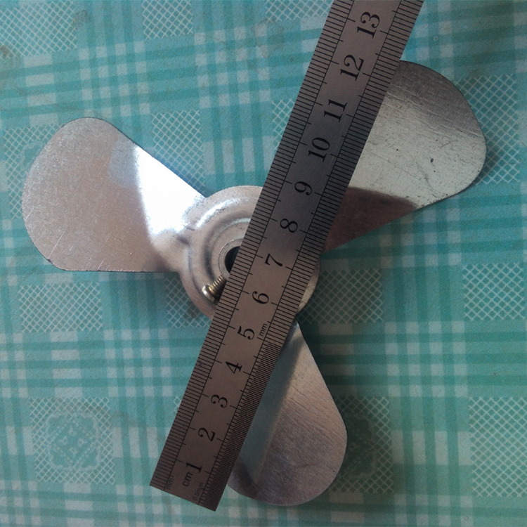

Что то по этому вопросу очень мало информации. Со всякими шимами и самоделками уже  всё понятно!  Неужели никто не заморачивался увеличением скорости, к примеру стандартного электромотора?.. Обводы лодки, изменение шага винта, другие придумки..

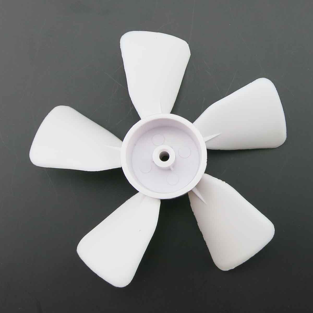

Кто что думает или пробовал по этому поводу?  Например, слышал что если винт поместить во что-то типа обрезка трубы, можно увеличить скорость немного... Что то типа водомёта получается) Так ли это? :bw:  Я сам пока, после сбора инфы по водоизмещающим судам,  мастерю новую лодку, легче и с более улучшенными ходовыми качествами. Ещё заказал дополнительные пластиковые винты, хочу поиграть с шагом винта!) Только пока не придумал как это сделать. Думаю, может размягчить в кипятке или феном?.. Как то ещё надо симетрично замудрить :bw: :-D  Делитесь опытом!!

Фигня все это, чтобы заметно увеличить скорость нужно очень существенно подымать мощность.
Игры с заменой родного винта, и запихивание его в трубу это крохи незаметные на глаз.
При повышении скорости, сопротивление воды растет нелинейно до неприличия.
Нужна скорость - ставь движок на узкую байдарку.
