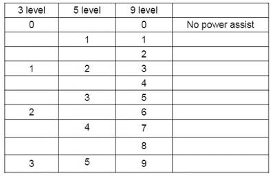

Добрый день всем. Вопрос? Кто использует эл велик с комплектом   Bafang BBS02B 750W 48V с дисплеем DPC18U 3.0 ?  Как работает конфигурация в контроллере с настройками асистентов 0-9, если в дисплее всего их  0-6 перестройка осуществляется либо ECO либо SPORT? Как используются 6-7-8-9 асистенты? Как правильно тогда перепрошить контроллер?

А в проге для перепрограмирования 1 лист, асист все 0-1-2-3-4-5-6-7-8-9 заполняются или только по 5? А 6-7-8-9 заполнять максимальными значениями или совсем не заполнять? Как получается: 1-2-3-4-5 в работе, а остальные? Максимальное значение в таблице на 9 асисте?
acyd
Заполнять все 9 профилей, а при 5 оно само через какие то перепрыгнет примерно так 13579

Цитата: Electromehanik от 01 Нояб. 2021 в 00:37Кто использует эл велик с комплектом   Bafang BBS02B 750W 48V с дисплеем DPC18U 3.0 ?  Как работает конфигурация в контроллере с настройками асистентов
Для 5 уровней это работает всегда одинаково - 0 и только нечетные. Но на этом дисплее и версии настройки уровней PAS на вкладке Basic игнорируются в любом случае, вне зависимости от того, 5 или 9 уровней задано. См. Сравнение дисплеев.

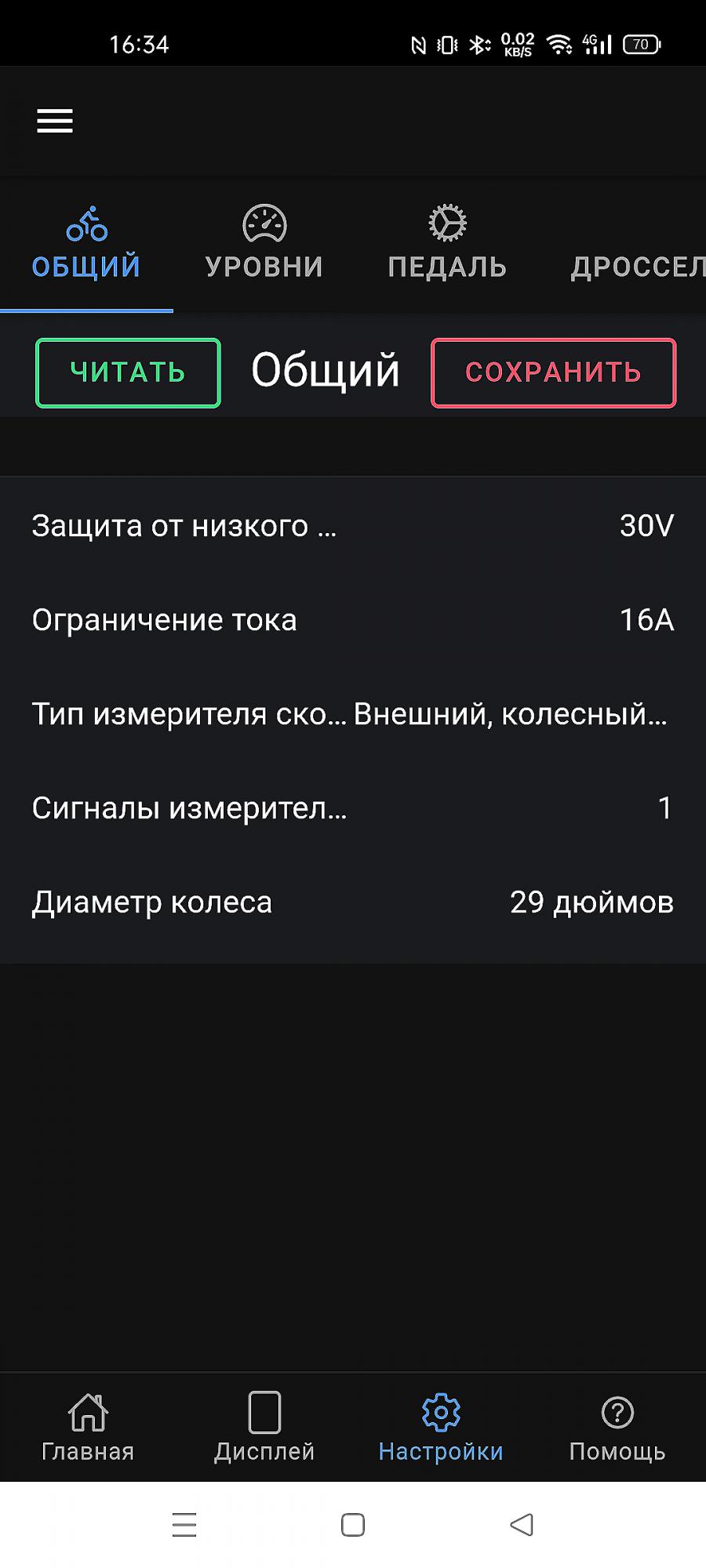

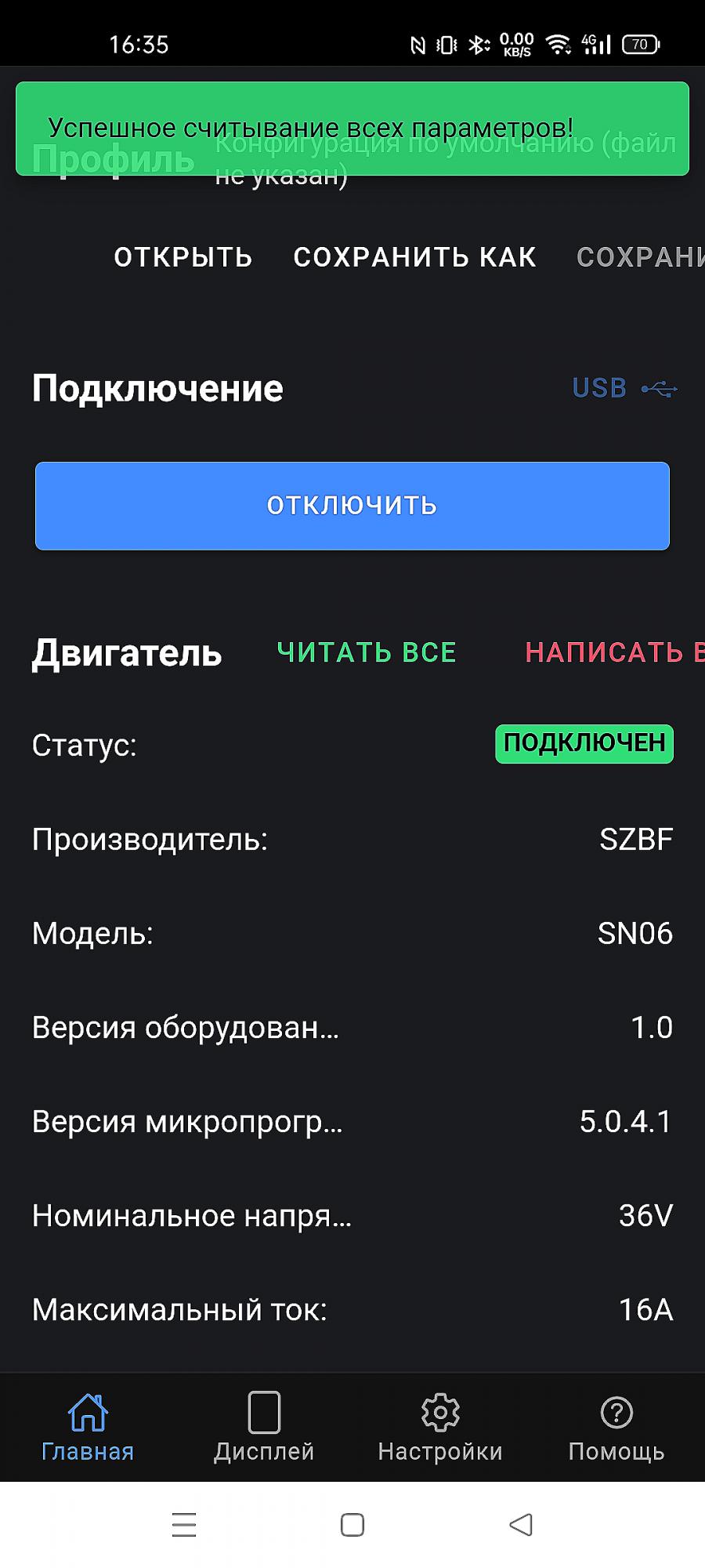

Последняя версия, видимо, Controllerst_torque, с поддержкой торк-сенсоров https://support.biktrix.com/hc/en-us/articles/360039016012-Testing-torque-sensor-on-Ultra-motors
Нашел еще приложение для Андроида https://play.google.com/store/apps/details?id=com.mkopa.speeed с функционалом, аналогичным Controllerst. Работает с телефона при подключении через USB штатным шнурком для программирования.

Цитата: acyd от 01 Нояб. 2021 в 11:34Заполнять все 9 профилей, а при 5 оно само через какие то перепрыгнет примерно так 13579
youtris
[user]Electromehanik, Всем привет. На моем вело стоит такой же дисплейDPC-18 и он имеет только 6 assistов: 0,1,2,3,4,5. Так вот Assist 0 программы соответствует Assist 0 нашего дисплея, Assist 1 -  не берёт во внимание, Assist 2 соответствует Assist 1, Assist 3 -  не берёт во внимание, Assist 4 соответствует Assist 2, Assist 5 -  не берёт во внимание, Assist 6 соответствует Assist 3, Assist 7 -  не берёт во внимание, Assist 8 соответствует Assist 4 и Assist 9 соответствует Assist 5 нашего дисплея. На Assist 0 я выставил 1 - 1, чтобы работал курок газа на Assist 0.
