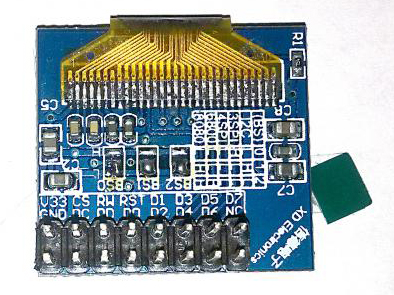

У кого есть опыт подключения OLED дисплеев ? Прод тупит, сам бьюсь 2й день. Не могу толком опознать где тут что :-(.
Это OLED дисплей 128X64 на чипе SSD1306. Хочется подключить хотя бы по SPI.
Перемычки перепаяны как раз так, но остальные недостающие пины не могу идентифицировать.

[user]Grendel[/user], так на дисплее ж подписаны выводы spi. Даташита на дисплей нет?

Это не выводы SPI, а переключение на режим. Перепаиваются перемычки. Сами пины для подключения к контроллеру не могу опознать. Даташита у продавца нет. Нашел только по контроллеру.  Но пока опыта мало, что бы это переварить.

[user]Grendel[/user], Ну маловероятно что столько перемычек там используется. На фото выводы cs, rw, rst это как раз пины для подключения по spi по моему.

[user]Grendel[/user], ну там жешь буржуйским по белому написано как включить эспиай.
Цитировать
The 3-wire serial interface consists of serial clock SCLK, serial data SDIN and CS#.
In 3-wire SPI mode, D0 acts as SCLK, D1 acts as SDIN. For the unused data pins, D2 should be left open.
The pins from D3 to D7, R/W# (WR#)#, E and D/C# can be connected to an external ground.
Мол, 3х проводной последовательный интерфейс содержит тактовый SCLK, последовательный SDIN и выборки CS# провода. В эспиай режиме D0 это SCLK, D1 это SDIN. D2 висит  в воздухе, остальные на землю.
Даже табличка есть. И рисунок с сигналами.

Диспло на фото похоже трехвольтовое. А значит с простой ардуиной может неработать, вплоть до смерти контроллера диспла.

Конечно 3.3В. Уже давно запитал. Оказалось Reset обязательно задействовать, иначе не работает.
