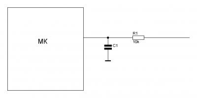

И еще напоследок: на сверхмалых скоростях (до 5 км/ч) спидометр показывает ерунду за 100км/ч. Так понимаю, в этом виноват дребезг контактов геркона?
genamuy
[user]Ghozt[/user],  ок, код вечером выложу
от дребезга должен помочь простейший фыльтр
я когда перешел на датчик хола , то тоже пришлось такой фильтр добавить , номинал конденсатора точно не помню, кажется 100n.
по поводу скорости от ДХ, то это не сложнее чем от геркона, от геркона один импульс за оборот колеса , а от ДХ столько сколько полюсов у мотора, у меня 28, вам нужно будет посчитать.
с автосбросом тоже все просто, добавляе одну строчку , если напряжение выше например 55в (так сейчас у меня, 16 банок лифера) -- то делаем сброс, все...
