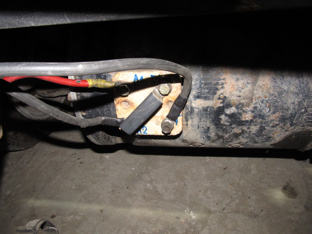

Здравствуйте! Давно загорелся созданием электромобиля. Пересмотрел несколько разных доноров и остановился на Fiat uno. Машинка не большая и вес подходящий. Акки лифер 7с3п были куплены в прошлом году в поднебесной, (Огромное спасибо Павлу) и ждали своего часа. Авто дешёвое - работы по кузову хватает. Движок коптилку вытащил. Для фиатика был куплен болгарский сериесник 6.3/7.5/1400. Переходную плиту сделал из 15мм листа дюраля, (пришлось попилить болгаркой). Токаря выточили переходник, я шлицевую часть вытащил из родного диска от сцепления, сцепления нет, думаю так будет проще. Мотор соединил и установил на авто. Подушку двигателя я взял от нивы, но наверно придётся переделать.
Добавлено 30 Мар 2014 в 17:27:45
Изготовил из уголка  рамку под мои 8 батарей, крепление к ланжеронам болтали (легкосъёмное), у меня будет конфигурация 28С6П. Напряжение 90 вольт, меня очень волнует какая скорость при этом будет на 5 передаче, при 90 вольтах наверно мотор раскрутится до 1700 оборотов. Очень не хочется тошнить по трассе 50 км/час. Если не устроит скорость, придётся переключить обмотки возбуждения статора. Но до этого нужно ещё купить зарядное, предохранитель и контактор. Хотел было использовать втягивающее от москвича в качестве контактора, но ток потребления в 30 ампер меня остановил
Добавлено 30 Март 2014 в 17:28
вот фото моторного отсека

apeks
                     Если у вас вся ОВ у мотора включена последовательно то вы более 1500 не раскрутите и реально будете тошнить 50 км в час ну 60 на 5 передаче. Нужно включать ОВ смешано паралельно последовательно.

А почему был? что с ним стало? Обмоткой займусь позже, сначала так попробую, будет опыт (интересно же). Я так понимаю что в этом движке 4 полюса и четыре пары щёток. и если я обмотки соединяю встречно - параллельно, то у меня получится уже 2 полюса. Вот и сам вопрос: щетки остаются все или только 2 как на болгарках?
METAL
Щетки обязательно все! Зачем их убирать?
Обмотка статора не бывает полностью последовательная, идет 2 отдельных обмотки, те. одна пара полюсов подключена последовательно и от нее идет запитка одной щетки, вторая пара полюсов тоже последовательно и от нее запитка другой щетки, остальные 2 щетки рожденены вместе и подключены к одному из выводов мотора, начала обмоток соединены тоже вместе и подключены ко второму выводу мотора.
Чтоб поднять обороты мотора, нужно ослабить поток возбуждения статора, т.е. дать ему меньше мощности, этого на сириесном моторе и добиваются подключая обмотки параллельно, что были последовательными друг другу, а от них потом питается твоя щетка.
Только нужно смотреть в какую сторону намотан провод, чтоб не промахнуться с полярностью башмаков. Полярность должна чередоваться, где какой полюс- определять по правилу буравчика.

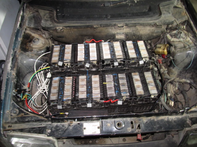

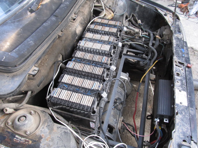

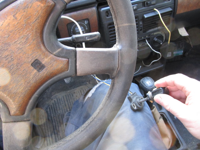

Прошел год, солнышко пригрело и пора браться за авто.  Установил пока временно Куртис, чтобы попробовать на 4 сборках а123. напряжение 45вольт. педаль газа от пежо мне неподошла, мотор как бы не раскручивался, придётся колхозить крепление троса газа кдатчику поворота заслонки от скутера ямаха. Выехал на дорогу, не было терпения уже проехаться. С моим мотором не вижу разницы с какой передачи трогаться. что 3 что 5 разница лишь в скорости которую развивает. Тяга вроде ничего. Если резко крутануть ручку газа, (ручкой газа временно служит фигурная отвёртка) то колесо срывается в букс. Впрочем я остался доволен, скоро должен приехать куртис на 120 вольт, будет ещё веселее! Купил вакуум насос электрический от вольвы хс90, но смотрю машинка лёгкая и так нормально тормозит.
пётр 74

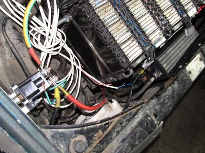

Сегодня установил все батареи, силовые провода, контактор и предохранитель. Проехал чуток по двору.
