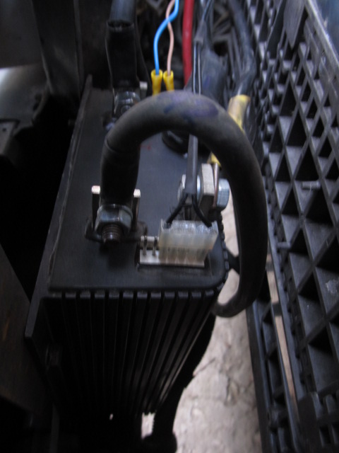

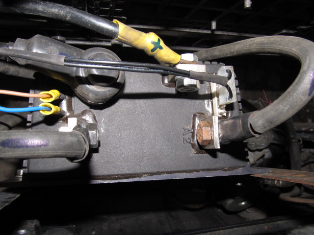

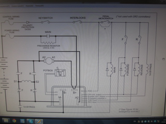

 Оказывается контроллер - контроллеру рознь, разобрался сам, там есть отличия в реостате, один работал от 5ком и до 0, а другой наоборот. И ещё может кому понадобится выкладываю схемку соединения слаботочки! Короче на корпусе есть белый разьём с 5 пинами, и один рядом отдельно, так вот нужно третий средний пин (эмердженси реверс) и тот что отдельно стоящий (кси) соединить на + контактора, при включении замка зажигания включается главный контактор и подаёт питание на контроллер (как силовое так и слаботочку).     Ну и естественно выехал прокатиться, едет заметно быстрее, чем тогда, при 45 вольт. Но трос спидометра не подключен ещё.   Вот фото:
