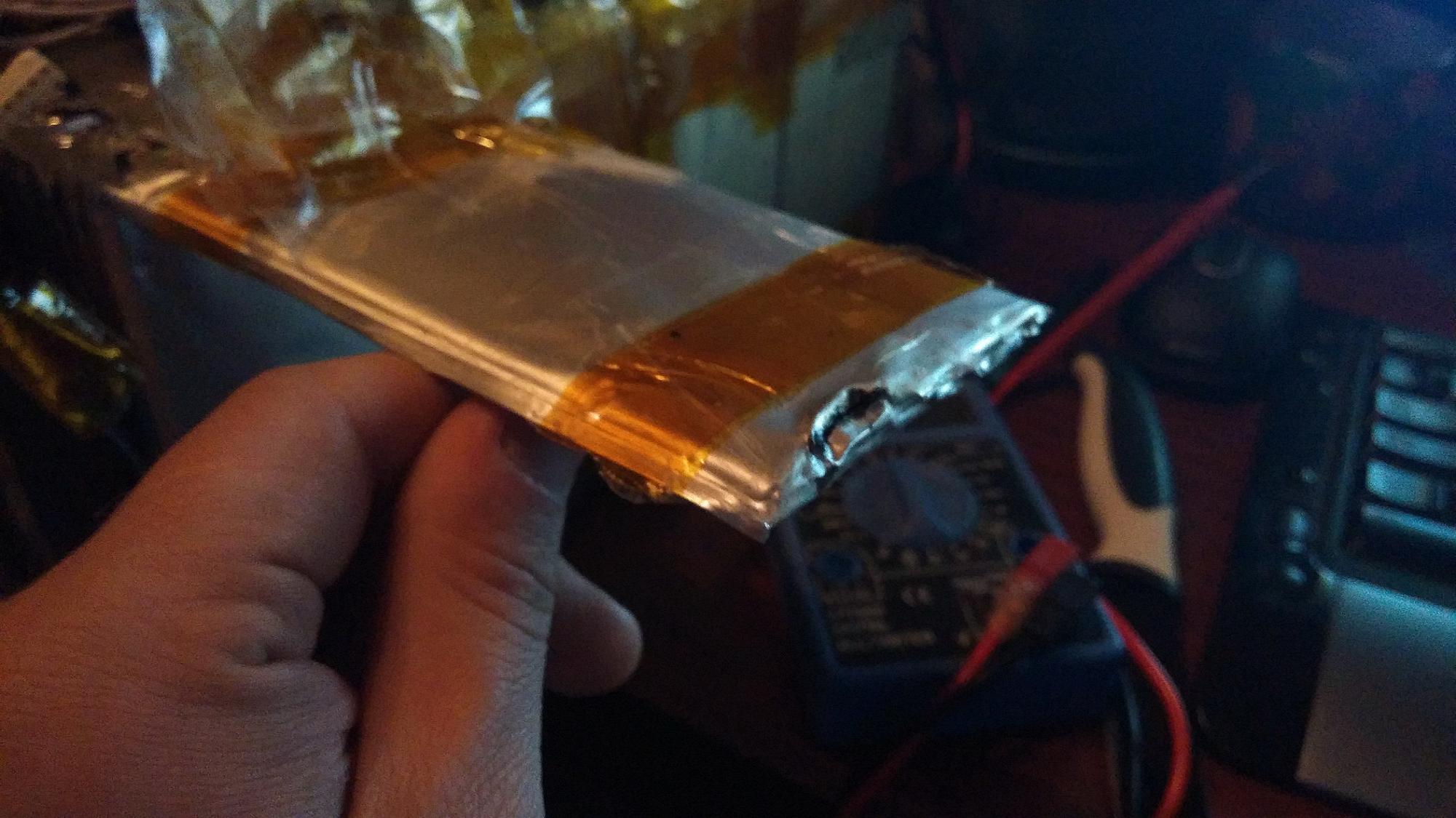

VV_Vaal
Доброго всем!
По глупости  :fool: пробил одну из 48 ячеек LiFePo аккума. (16P3S)
и скорее всего именно по этой причине батарея отключается где через 3-4км после полной зарядки.
напряжение на этой ячейке 2.85, на остальных 3.32
Аккумулятор брал вот этот http://electric-wheels.ru/shop/batteries/cat73/show378/
размер ячейки где-то 130x68x7 (на али-экспересе таких не нашел)
Помогите пожалуйста, какие есть варианты дальнейшей эксплуатации, без каких либо замен?
так как быстро ничего не смогу достать, а ездить хочется сейчас :-)
1. можно ли чем то заделать "пробоину" и пользоваться дальше?
2. или же можно просто изъять эту ячейку (то есть один из 16 блоков будет только из 2 ячеек)?
3. или изъять весь блок, оставив 15S3P, таким образом уменьшить напряжение батареи?
4 ...???
справится ли с этим BMS или что нужно, чтобы справилась?

Просто изъять ячейку и ездить не получится. Надо что то вместо нее подставить, к примерк пару банок 26650 или 4 банки 18650. Если изъять весь блок, то может бмс не завестись. Мне кажется что проще подпаять, что то вместо это ячейки.

1. Одна ячейка 4Ач выходит, ну набрать из 18650 или 26650 такую ёмкость и подключить параллельно оставшимся, зарядив их конечно до одного напряжения.
2. Можно и изъять, аккумулятор станет соответственно на 8Ач. Плюс желательно бы знать сколько тока жрёт мотор, если аккумулятор на пределе работал, то 2-е ячейки вместо 3-х могут убиться. Обычно даже стрёмный лифер держит 2С ток, для оставшихся на 2-х ячейках 8Ач это будет 16А.
3. один элемент будет изъять сложно, т.к. БМС рассчитана на 16, а переделать её на 15 - это уже отдельная тема...
БМС с сильным разбалансом не справится и под вопросом оставшиеся 2-а пакета. Если была такая сситуация что этот повреждённый пакет разряжался и разряжал параллельные меньше 2В, то возможно им тоже недолго осталось. Это нужно зарядить всю батарею, потом дозарядить модельной зарядкой все элементы и пойти покататься на 2/3 скорости-динамики от былой. Если пробег сильно меньше 2/3 от того что был, и оставшиеся 2-а пакета слишком быстро разряжаются, то значит они полумёртвые и нужно вместо всех 3-х поставить один пакет на большую ёмкость или набрать из 26650.
Фуф, вот как то так.

FobOrgan
Цитата: VV_Vaal от 30 Июль 2015 в 22:40
1. а проблем не будет из-за того, что они разных типов будут?
2. Значит лучший вариант это заказывать  и, пока ждешь, крутить педальки?
1. Будет немного большая разбалансировка при разряде, но БМС с такой справится, может придётся раз в месяц подержать на зарядке на пару часов больше.
2. Ну если у вас есть вольтметр, модельное зарядное устройство (которые в любом случае понадобятся), то можно аккуратно и на 2-х оставшихся поездить без особого фанатизма. Всё равно вам необходимо выяснить они живые или уже не очень.
VV_Vaal
Пощупал вторую ячейку, которая параллельно с пробитой была. Чуть вздутая и мягенькая.

FobOrgan
[user]VV_Vaal[/user], Ну главное с этим фанатизмом не переборщить. Селлоги не особо нужны. Но вот зарядник нужен, мне вполне хватает вольтметра и Imax-B6. Ваттметр штука полезная, но и так можно привыкнуть сколько при какой скорости  проезжаешь, да и если с батареей чтото происходит, то это можно заподозрить по времени зарядки или пробега.
Достаточно протыкивать вольтметром раз в месяц все элементы (хвост параллельно БМСному вывести), когда вел полностью заряжен и зарядка ещё торчит в нём, что напряжение там одинаковое и так же при разрядке, что почти все элементы разряжаются равномерно, а не один какой-то.
Ну а с дутым пакетом понятное дело всё. Да и третий видимо тоже плохой, т.к. на него нагрузка была мощная.
