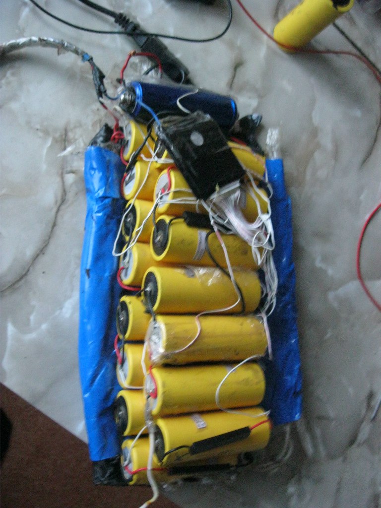

решено подбитую сборку не восстанавливать , а использовать её живые элементы для добавки к такой батарее из 15ти пакетов

собственно чем это грозит? и как это лучше скомутировать

ну я так и имел ввиду - собрать из этих банок  вольт 12 - 24 да и добавить последовательно .  каковы возможные последствия

Ну если бмс будет работать с меньшим числом ячеек и ее ключи(как и первой) расчитаны на общее напряжение батареи, то проблемм нету.
П.С. только вот непонятно зачем ето? банки то по токоотдаче не подходят...
санька клаус
я думал использовать добавку без бмс, как я понял изза неё и дохнут элементы  . с бмс будет только основная батарея. так ведь можно?

Можно. У меня 8 банок лифера с БМС, а 4 без.

всё - батарея перепакована на 36вольт ( 12 банок последовательно) -из сборки удалены три битых банки и одна целая (в запас будет ), а также удалена глючная бмс  (разьём подключения к бмс остался - за состоянием каждого элемента можно проследить не вскрывая сборку )
буду использовать сборку  36в как добавку к основной батарее на 48вольт для инфинеона 6 фет 4110, а так же как основную батарею для 36 вольтового (с постоянным педалированием).
весь вопрос как заряжать эту сборку 48вольтовым з.у. - вешать на выход резистор, или решать вопрос хирургическим вмешательством в потроха з.у.?

#45
Хирургическим вмешательством. Недавно обнаружил, что на 4х ячейках без БМС, после отключения БМС (одна из ячеек дошла до 3,65В), напряжения на этих 4х ячейках в пределах 3.5-3.6В, но если оставить зарядку включенной на некоторое время, то напряжения на ячейках без БМС растут вплоть до 3.9В, дальше не растут, так как сверху ограничивает зарядка, так что если не хотите вздутия ячеек, селлоги вам в помощь, чиобы не превышать 3.65В на ячейках без БМС. Кстати, банки с БМС и без БМС у меня разных марок, но с одинаковой емкостью.

[user]санька клаус[/user], ох не стал бы я использовать без БМС. Это ещё прокатывает когда банки новые или нормальные с одинаковой ёмкостью, а у вас будет постоянный перезаряд-переразряд каких то слабых. Провозитесь только с упаковкой и установкой, а с попытками ручного контроля всё равно через 2-3 месяца придётся вилы воткнуть в эту батарею.

в общем-то, не страшно, поскольку у инфинеона есть программируемый нижний порог отключения по вольтам. нужно лишь правильно его, без жабы вычислить и установить. это в варианте с добавкой к 48-вольтовой, у которой, кстати, есть собственная БМС. а в варианте с 36 В соло можно и селлог воткнуть. или я не прав?

Селлоги они только пищат о понижении порога ниже выбранного уровня. Выставить пищание на достижение 3.65В там нельзя. Кроме этого если брать совсем китайскую подделку, то они питаются от 1-ых 2-х ячеек, вызывая разбалансировку.
На практике это будет выглядеть так:
При разряде на слабой банке напряжение может упасть ниже 2В, что критично, при этом на более ёмкой напряжение может оставаться около 3-3.1 даже при разнице в ёмкости  3-5%. Нижний порог контроллера можно настроить, но так точно не получится.
При заряде напряжение 3.65В на слабой банке достигнется первым, на нормальных будет ещё около 3.4, при этом общее напряжение батареи будет ещё достаточно низким и ток будет подаваться солидным. Т.к. слабую банку ничего не ограничивает по верхнему порогу, то напряжение на ней резко пойдёт вверх до 3.9-4В и т.д. При этом общее напряжение батареи достигнет нормального и зарядка вырубится или снизит ток. Но в итоге имеем переразряженную, а потом перезаряженную слабую ячейку, при этом нормальные не успеют зарядиться. При следующем цикле всё ещё более усугубится.
Из личного опыта быстрота нарастания напряжение на лифере поражает воображение. Заряжаю 9Ач пакеты 2А зарядкой, вот стоят они 4 часа заряжаются и напряжение стоит 3.4В/ячейку, в конце за 10 мин оно поднимается до 3.5, за пару минут с 3.5 до 3.65В, а потом буквально за 20 секунд улетает вверх.
Минимум в этом случае нужны балансиры, которые стравливают лишнее в тепло, но чем возиться с 12 балансирами легче купить БМС. Хоть тут:

так на каждой банке как раз и висит балансир в паралель или он не подходит?

А чего проводочки между банками такие хлипкие?

может потому, что не судьба банкам пережить большие токи , а может для сугрева. на самом деле на балансирах только тоненькие, меджу банками в двое толще - гдето 1,2-1,3 мм.
между тем з.у. разобрал. - наблюдаются явные следы вскрытия прибора до меня(этикетка склеивающая элементы корпуса посажена на инородный клей. а также на двух демодуляторах w502 (так я их эдентифицировал) видна коректировка отвёрткой(лак на подстоечных винтах смещён от заводской настройки) - видимо это и явилось причиной выхода 60в вместо 58,7 как гласит этикетка
собственно смогу ли я отвёрткой достигнуть искомые 43,8в коректируя по схеме ur1 ur2 ur3

в общем методом тыка покрутив в левую сторону на надцать оборотов ur1 достиг искомый максимум  43,8в  ура!!!.(а вообще наблюдаются скачки 43,7-43,8)
ur2 ur3 на показания вольтметра никак не повлияли , поэтому я постарался придать им максимальное соответствие с расположением лакового пятнышка ???
нужно ли чтото делать с подстроечниками ur2 ur3 ?
