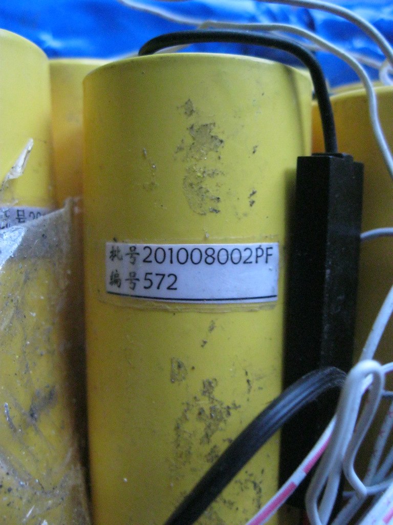

в общем (кому интересно) ужа и ежа скрестил. тобишь - заказал хедвейчик на киевском страйкбольном сайте(на профильных почемуто небыло в наличии) с небольшой переплатой в 100гр от ихнего же прайса. как было обещано банку проверят и в течении двух дней пришлют - в итоге банка приехала через два дня( в дороге проверяли чтоли?) заряженой 3.3в . заменил дохлую желтенькую (ноунейм - так как название определить никто не смог). тестдрайв в 20 км показал жизнеспособность всей получившейся сборки - бмс больше не рубит батарею через 5-10 км и на больших нагрузках.
свиня катает меня... два по полкило лифера на два электровеника.
санька клаус
эпопея продолжается - выявлен ещё один слабачёк, изза которого вся сборка отрубается раньше положенного . после отключения банка имеет 2.6в а отрубон батареи происходит когда под нагрузкой становится 2.2в . прям напасть какаято. оба дохлых элемента имеют небольшое торцевое вздутие с минусовой стороны. оба быстро берут заряд до 3,3в (но 3,6на них небывает) и с нагрузкой так же быстро садятся до 2,2в.

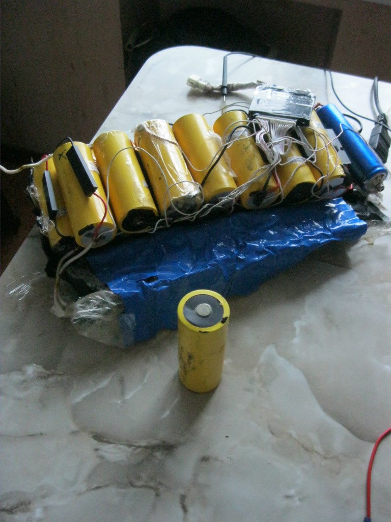

прям напасть какаято с этой батареей. напомню историю. лифер 48в 10ач изначально просела одна банка лифера из 16ти . заменил банкой хедвей. после небольшого простоя батарея при заряде 50в отрубалась сразу при подключеннии нагрузки.по вскрытии были выявлены ещё две проблемных банки на одной 1,8в ,  а на хедвее который пришёл на замену первому - 0,4в!      остальные 3,5 - 3,6в. в чём дело ума не приложу.

chelo_vert
[user]санька клаус[/user], подозрения на глючную бмс, которая вытягивает все соки с несчастных ячеек.
Я бы сделал так, заядил батарею полностью и стал ежесуточно мониторить напряжение на каждой яцейке, с занесением резултатов в таблицу.  скорее всего будет большой заморазряд на тех, "плохих" ячейках.
Потом зарядил полностью ещё раз, отключил бмс, и несколько дней опять мерил саморазряд. скорее всего большого саморазряда не будет....  это при условии что банки не ушатаные в хлам.

санька клаус
вернул родную меняную банку в сборку и поставил на зарядку . через два часа заряд и балансировка окончены!?  а почти нулевой хедвей поставил на телефонную зарядку-краб которая выдаёт 4,2 вольта  - за два часа хедвей поднялся до 2,5 - слежу вольтметром.
сборку буду тестить по вышепредложеной схеме.

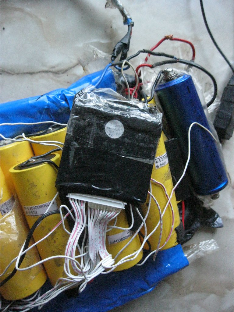

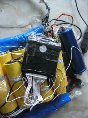

камрады , просветите, в чём суть этих чёрных доминошек , подключенных в паралель каждой банке?

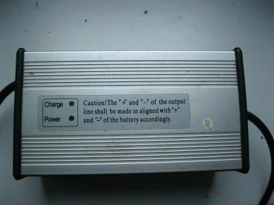

а ещё никак не пойму - на зарядном этой батарейки написано - максимальный вольтаж 58,7 а на самом деле 60,4в.
примечательно что на заряднике  новой батарейки (тоже лифер 48-10ач)  как написано 58,4в так и есть

Surf_el
Это балансиры. Похоже, что данная бмс сама не умеет балансировать.
