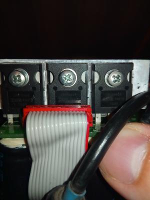

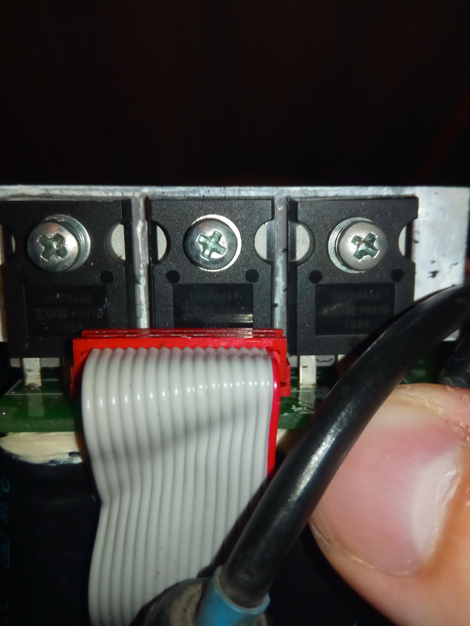

Сделал фото и решил подключить свой контроллер после долгого простоя, чтобы завтра поехать на велосипеде, но что то пошло не так и выгорела эта деталь:
Кто знает что это и где лучше купить? И не могло ли ещё что то утянуть заодно?
Вот общий вид платы:
Или лучше на запчасти выставить, чем ремонтировать в этом случае?
[user]DragonTM[/user], лучше отправьте платку ребятам в Москву, в сервис-центр. Контакты есть на сайте.
DragonTM
[user]илс[/user], шутите? Там давно никто не отвечает ни по телефону ни по почте.
An1965
По печати если проследить? Вроде диоды (D15?) на соседних может маркировка осталась
Судя по размеру одноамперники,а шоттки или нет-звонить соседние

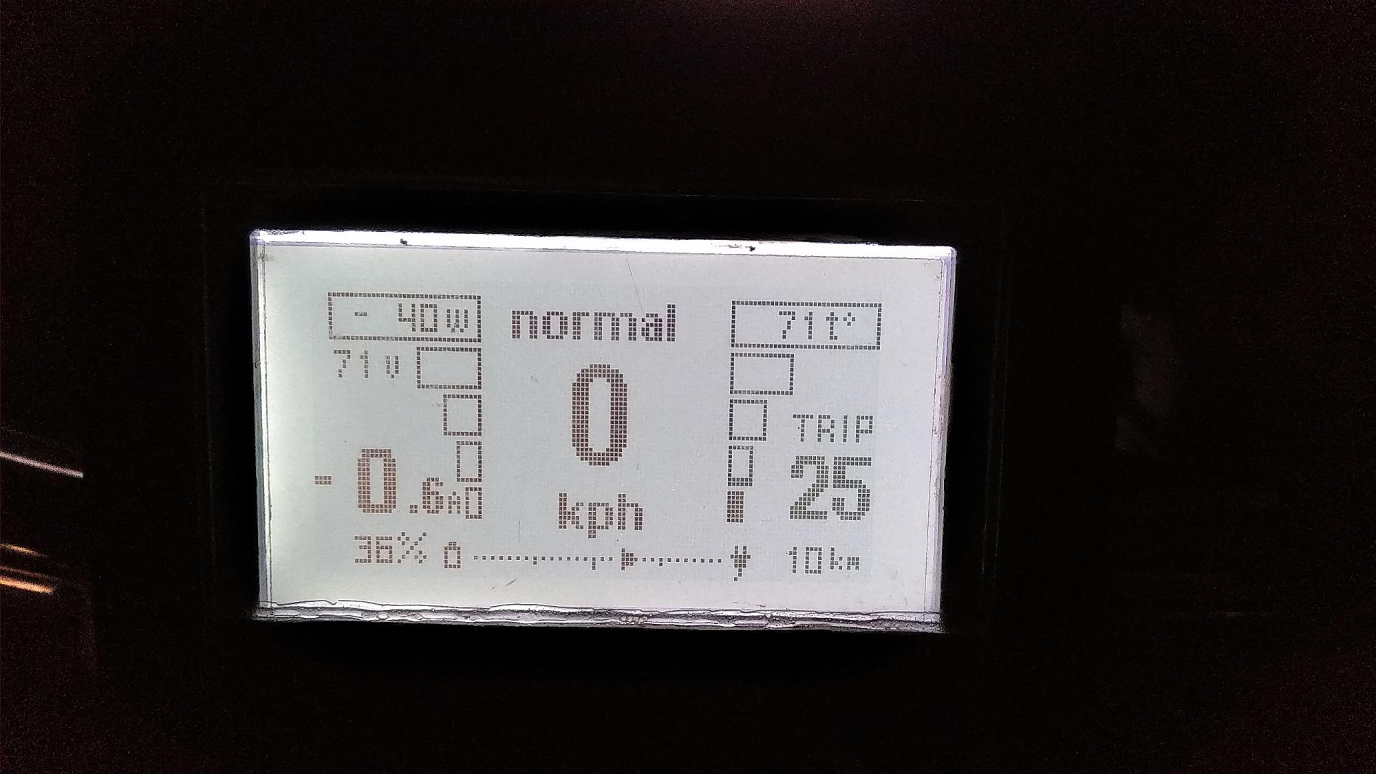

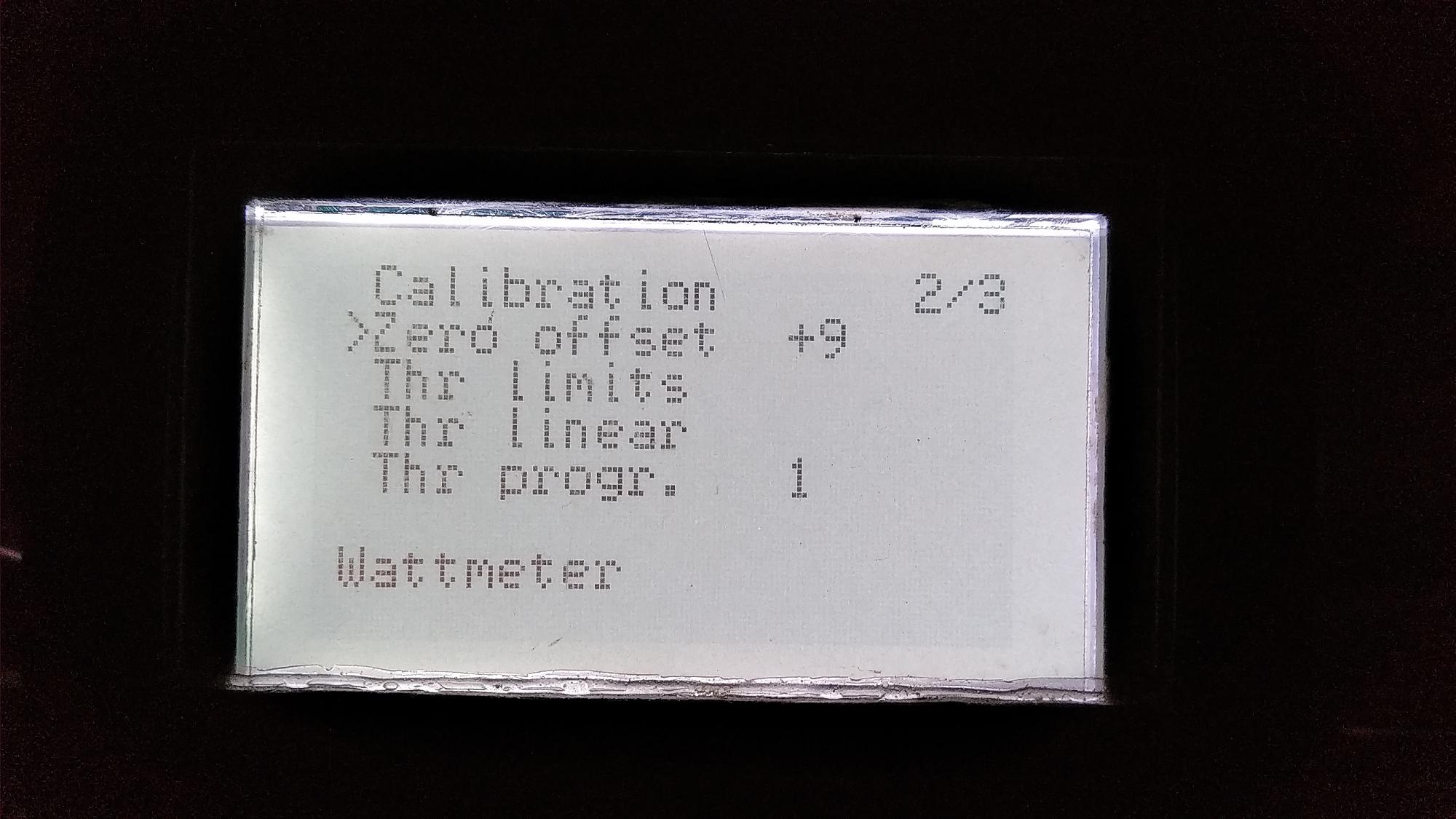

Уже выкрутил офсет на +9, дальше не крутится, показания ваттметра в простое продолжают расти(в минус), показывает -40w.  Что еще можно подкрутить или кто подыхает?
atred
Было такое в начале этого сезона. Отвез на ремонт в адаптто , все устранили.

bezpilotnik
А что было? Мне не лень поковыряться, знать бы что ковырять
atred
Не знаю, не вдавался в подробности. Что-то поднастроили наверное, во всяком случае плату центральную не меняли. Наверное какая-то хардварная калибровка.
