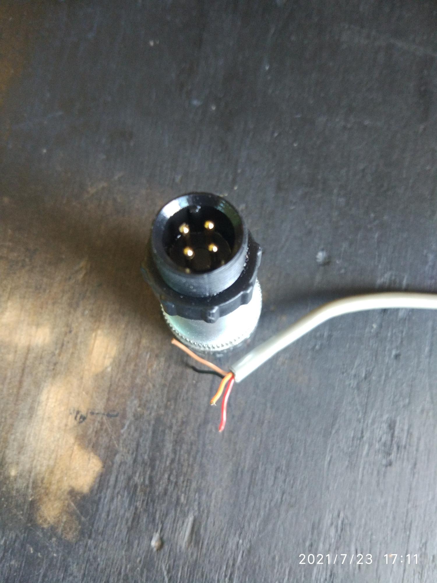

Vеталь
Купил вел с mini-e включается через 5мин а то и 10. думал плохой провод(серый)типа ключ. Перепаял всё то же самое. Отправлял контроллер в адаптто. Говорят всё в порядке с ним. Куда копать? Приходиться питание выключать и включать по 20-30 раз.
Razor300, Pat Rover, GENERIC I-MAX, Mezeq-450W48V, Bafang750, KUGO ES3, Crystalyte 1000W, BAF_BBS-HD.
acyd
Посмотреть настройки АКБ, бмс адаптовская? Провести диагностику АКБ. Вообще включение слаботочки у вас штатное? На моём такого не было, все включалось-выключалось силовым сдвоенным пакетником.
Vеталь
 Раньше тоже был с автомата. Я подключил ключ. На сером проводе красный и коричневый провод. Силовую не отключал. В итоге не с родной батареи. Не с внешней. Не с помощью разрыва питания силового не работает.
