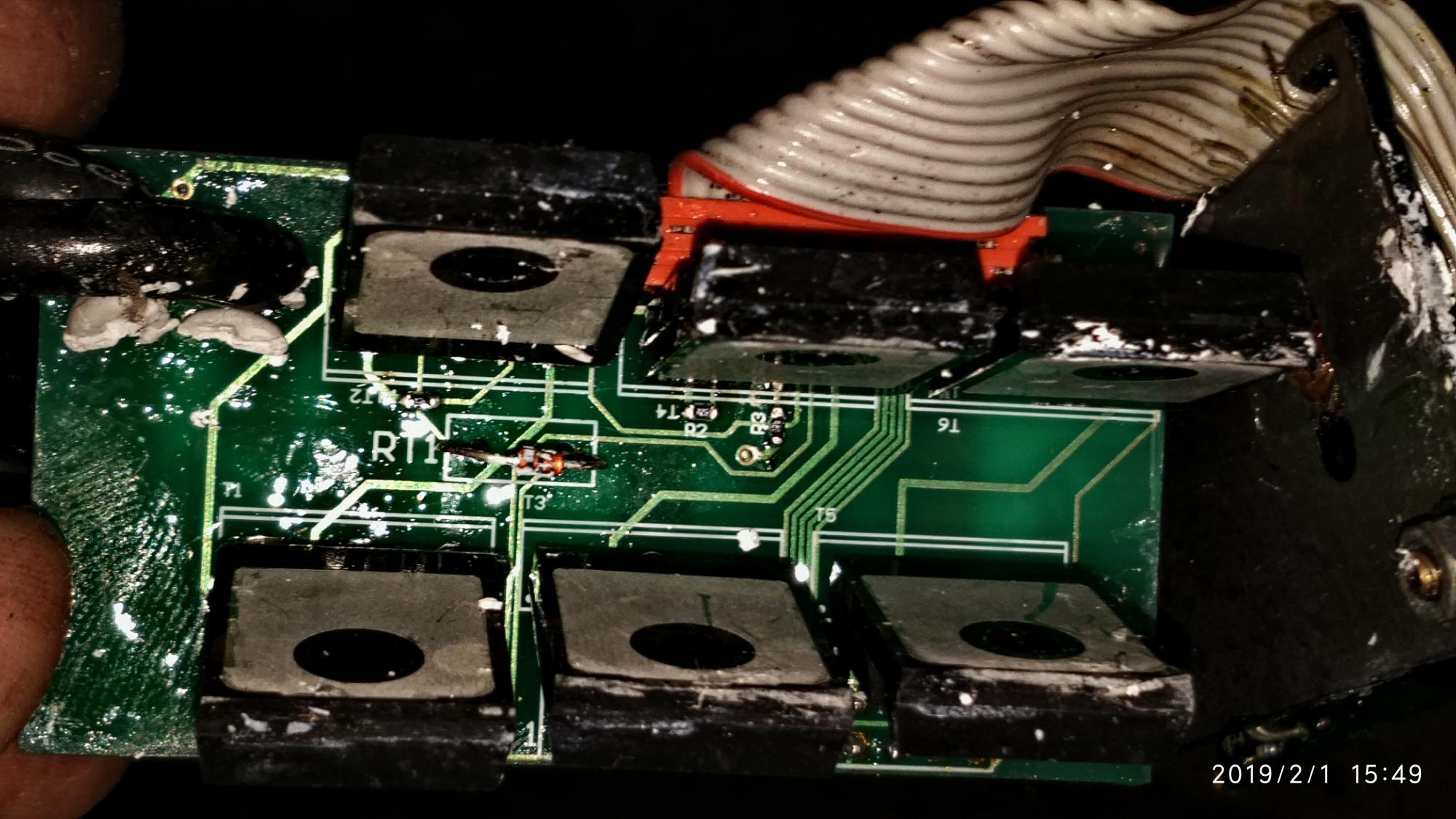

Заменил датчик температуры мосфетов скачки на 20-30 градусов ушли.
Самое интересное, что сопротивление и старый и новый почти одиноковое показывает

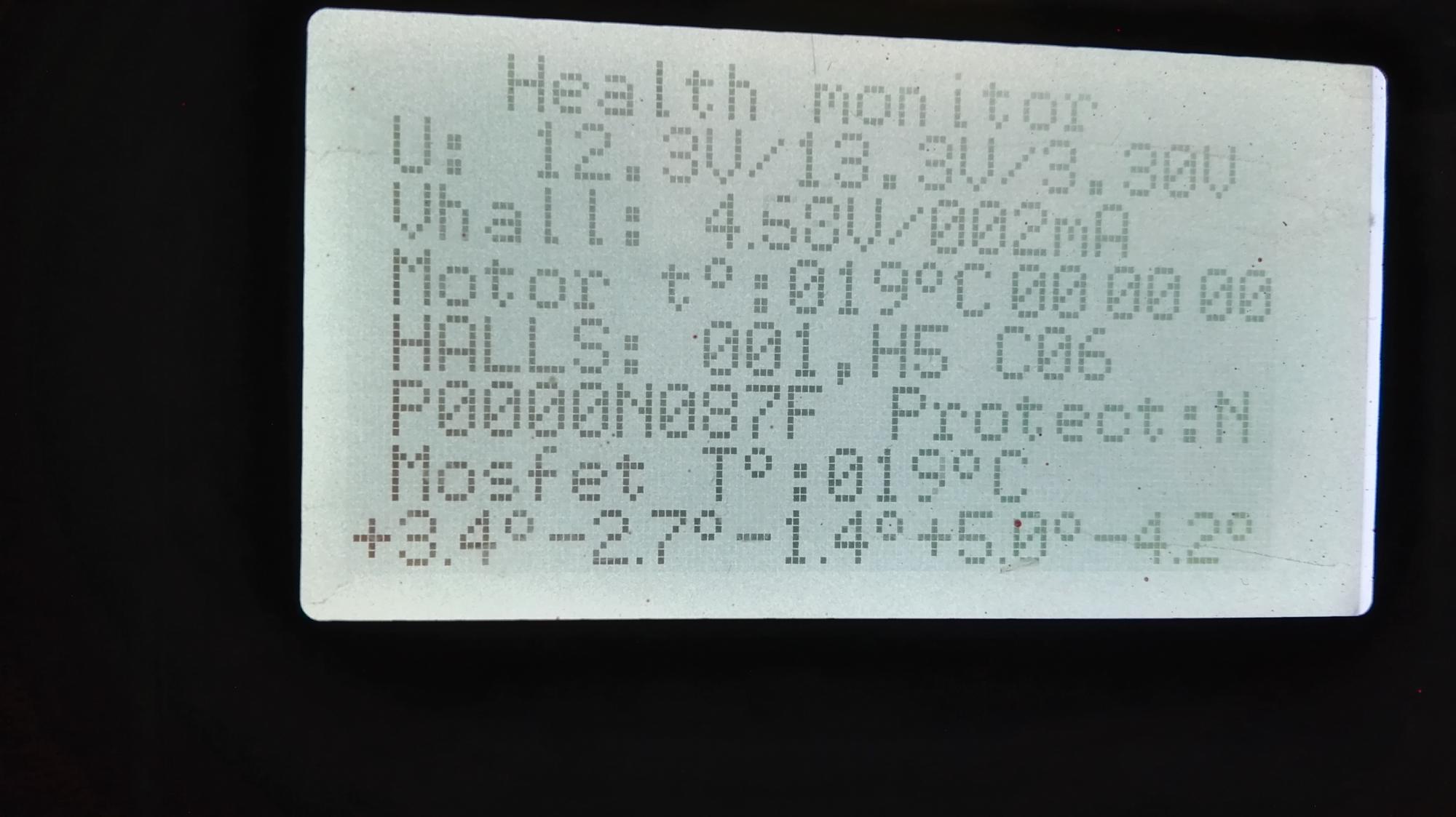

Фак, у меня тоже сдох мосфетовский датчик температуры.  :ireful:   Причем, долго не мог понять причину пропадания тяги.
На дисплее никаких ошибок, просто пропадает и появляется тяга, в нагретом контроллере. ПРОИЗВОЛЬНО. И рекуперация тоже работает рывками.
Причину обнаружил случайно, когда залез в меню индикации темп. мосфетов.
Там температура менялась хаотически от -20 до 200 градусов и выше  %-)
Что интересно, после остывания контроллера, показания нормализуются и отражаются корректно.
Даже если контроллер "нагревался) до +7, как было у меня во время последней поездки.
Посоветуйте, какой покупать?
И главное, как именно его впаивать? Прежний видно не очень, где там анод/катод, совершенно непонятно.  >:D
В обе стороны звонится как 1кОм.  :bw:
acyd
#1573
это терморезистор в стеклянном корпусе kty 84, запаивать всеравно как. Но вроде он исправен, тк. звонится как килоом при комнатной.  Можно погреть аккуратно и посмотреть как меняется сопротивление ну или просто поменять на такой же.
Цитата: acyd от 01 Фев. 2019 в 17:32
это терморезистор в стеклянном корпусе kty 84-110, запаивать всеравно как. Но вроде он исправен, тк. звонится как килоом
А если впаять KTY84-130, проблем не будет?
Последний вроде как рассчитан на больший диапазон температур.
То, что он исправен, у меня сомнений нет. Есть удивление от того, что он у многих дохнет, причем по похожему сценарию.
И замена помогает ненадолго.  %-)
Сергей1985 его менял неск. раз, насколько я помню.  /:-)
В идеале надо туда впаять резистор на 1к. Все равно с моим моторчиком на 500Вт, перегрев мощных транзиков - исключен.  :ah:
acyd
не помню точно последних цифр, жука паяйте на свой страх и риск.
По опыту ремонта сварочной техники - стеклянные корпуса не любят влаги. Диодики, стабилитрончики такие стекляшки подвержены. Вроде работают, звонятся как положено, но видно как слегка побелели. И при работе возникают глюки сродни "полтергейсту". Помогает тотальная замена "стекла".
Датчик сдох зимой, понятно, что внутри мог быть конденсат и т.д.
С другой стороны, этот датчик обильно обмазан герметиком, т.е. у него контакт с воздухом - минимальный.
Попробую, при замене его целиком обмазать спец. тепловым герметиком. Надеюсь поможет...
В Чип и Дипе есть в наличии только KTY84-130/ Заказал 2 шт и 6 подложек под транзики.
Т.к. подложки повреждаются при разборке этой адской конструкции.   :ah:
K_MIHAIL_L
[user]илс[/user], я общался с Игорем из адапто по поводу датчика. Он говорил что дело может быть в шлейфе - нужно зачистить все контакты шлейфа, промыть спиртом и плотнее обжать. Я до своего пока не добрался (геморно снимать и лень). ещё по поводу избавления от термозащиты фетов можно просто выкусить датчик - должен просто показывать -96 по цельсию. И в моём контроллере стоит датчик kty - 83.

[user]K_MIHAIL_L[/user], спасибо за инфу.
Я этот шлейф попробовал снять - безрезультатно. Т.к. ещё при покупке, начитавшись страшилок о протечках в контроллер, все покрыл спец. изоляционным лаком.  Толстым слоем. B-)
В общем, шлейф стал неразборным...не верится, что в нем может быть дело.  :bw:
jeka
Обычно это проходит после замены термодатчика. Почему термодатчики периодически так себя ведут для меня пока загадка. Вероятно в микротрещины-дефекты проникает конденсат, начинает жрать проводники, но это догадки. Явление довольно массовое.

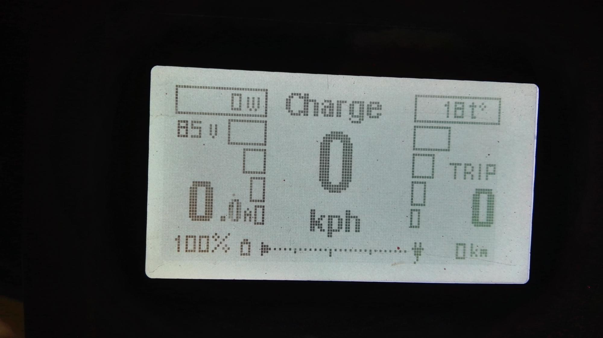

bezpilotnik
Не то чтобы сильно беспокоит, но это как-то не нормально. Показывает -10w с отключенным зарядником, любители энергии кефира будут ликовать)
