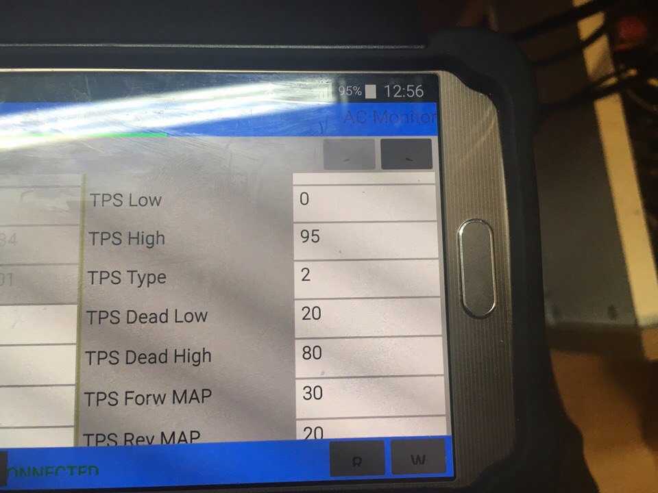

а как правильно/неправильно диапазон ручки газа выставить?
[user]Artteth[/user], там задается диапазон воспринимаемых напряжений с ручки. Если задать минимум, скажем, в 0.5, то 0.8, которые уже есть на отпущенной ручке, будут сигналом к движению. А еще там есть функция выпадания в ошибку при ненулевом газе на включении, полезно задействовать.
Artteth
это понял
а какие там названия этих самых настроек ?

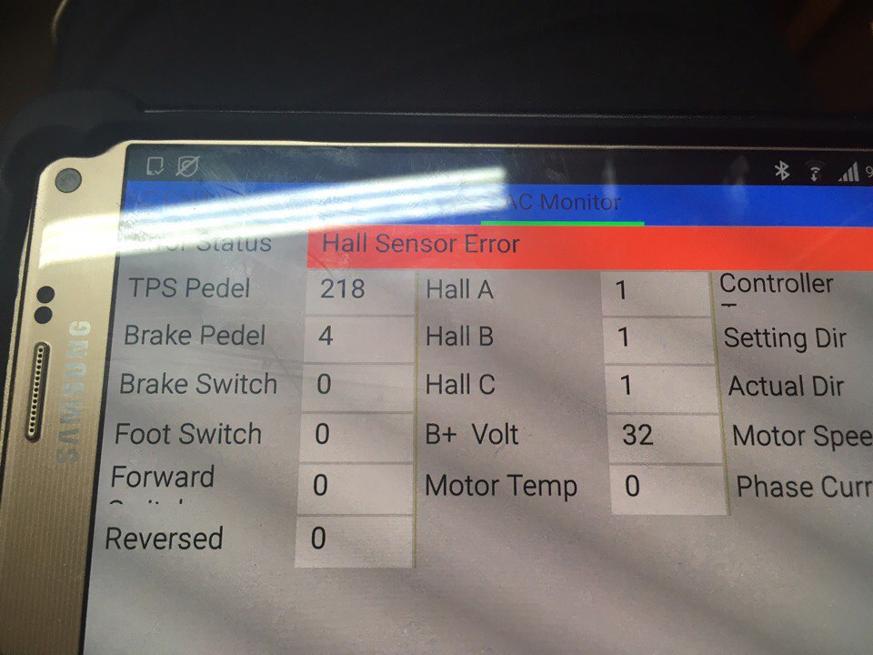

Artteth
вот значения tps которое меняется если крутить газ
от 45 до 218 меняется
куда и что потом его правильно нужно вбить(тк боюсь даже мотор подключать пока эту ручку не настрою)
