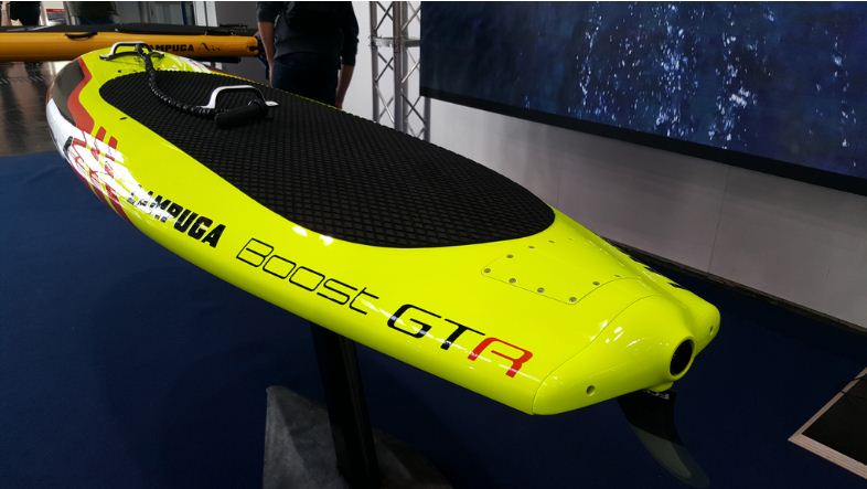

Вес общий 130 кг. (50 доска + 80 серфер). В принципе, всего на 9 кг. тяжелее чем Boost GTR.

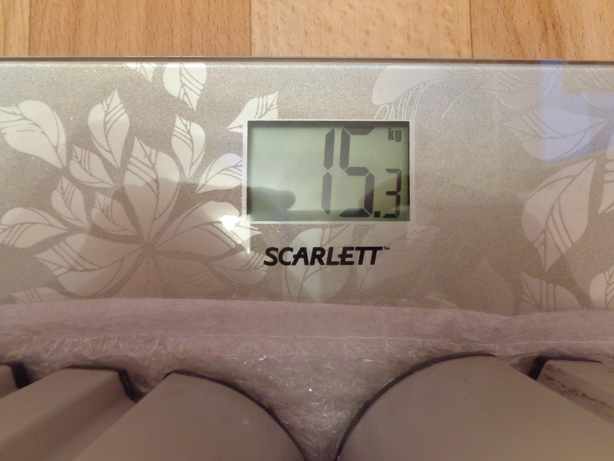

Но если убрать одну батарею из трех, то будет 42+ кг. (для справки две батареи весят 15,3 кг.),
то как раз уложились в параметрах Boost GTR. Правда, я не знаю какая у них там емкость батареи.

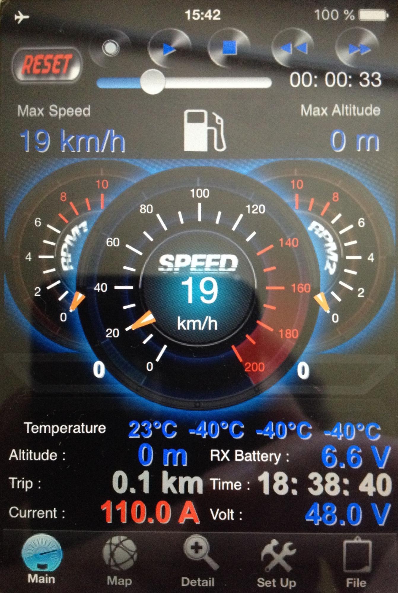

Скорости удалось достичь 19 км/ч. в переходном режиме, до глиссирования немного не дотянули. Измеряли с помощью GPS и телеметрии. Ток и напряжение там тоже видно.
Во время испытаний был шторм, ветер и волны. Серф прыгал по волнам, периодически водомет прохватывал воздух. При спокойной погоде, может быть, разогнались бы быстрее.
Планируем продолжать испытания.

Lcruser - приводить в пример как ЭТАЛОН серф Lampuga Boost не стоит, у всех фирм подход разный технологии,моторы и водометы.
Лампуга Буст - сделана с двумя водометами под "увесистых" наездников -почитайте их рекламу, изза двух водометов и увеличенного АКБ, корпуса (для увеличения грузоподьемности) у нее вес очень большой.

Покажите, где Вы едите на этой доске. Покажите скорость, ток и просадку напряжения.
