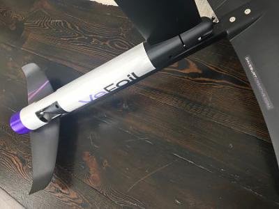

Если уж речь зашла про серфдоску с гидрокрылом , как ее еще по разному называют (E-Foil\ Hydrofoil\ fliteboard) и мотора с движителем который расположен на этом гидрокрыле.
Решения тут пока что классические- как на фото ниже - винт в кольцевой насадке. Никто еще ничего сверхмодного необычного в мире увы не придумал. Классика -да и что то иное и не нужно посути.

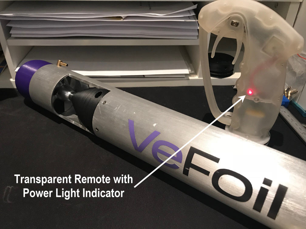

Добавлено 20 Апр 2019 в 15:06
Единственное более менее необычное конструктивное решение гибрида  ....вот такое попадалось
владэк
Но классический водомет никто еще не умудрился какимто образом пристроить на гидрокрыло серфдоски.

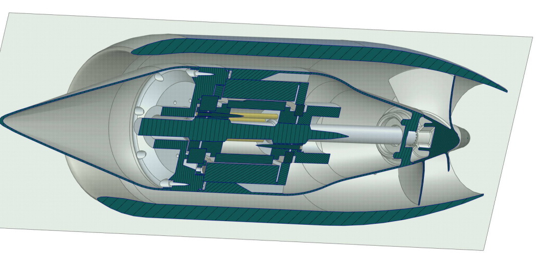

Georg
Цитата: владэк от 20 Апр. 2019 в 15:03Никто еще ничего сверхмодного необычного в мире увы не придумал
Ну отчего же не придумано , кое что есть , на данный момент проходит испытания , общий принцип думаю что понятен , ну а мелочи в виде щелевого зубчатого импеллера и профилированной насадки для пассивного ускорения потока и конусно линейного обтекателя для устранения турбулентности полагаю здесь не нужны дабы не смущать присутствующих излишними деталями
aviator79
Это утопия. Да и зачем нужна такая длинная труба-диффузор? Что он делает?
Georg
Так все просто , повышение давления диффузорного течения , соответственно ускорение попутного потока далее поворот потока на 12,78 градуса что дает повышение давления на засасывающей стороне лопасти и соответственно повышение пропульсивного коэффицента движителя и как дополнение проточное охлаждение электродвигателя , далее внешняя насадка создает повышение давления за соплом и соответственно скорость истекающего потока увеличивается ..... если коротко . Так где здесь утопия ?
aviator79
Длинна диффузора утопическая. Я уже писал, что смачиваемая поверхность всех лопастей и поверхностей днища или крыльев должна быть как можно меньше.

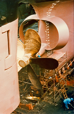

Lcruser
#460
Думаю, здесь должна идти речь об относительной площади смачиваемой поверхности между площадью корпуса и площадью движителя. Площадь движительного устройства относительно мала по сравнению с площадью смачиваемого корпуса, поэтому площадью движительного устройства в некоторых случаях можно даже пренебречь.
Также, от себя скажу, что при относительно малых скоростях судна, упор у винта в насадке больше, чем у открытого винта, при прочих равных параметрах, потому, как у открытого винта рабочая среда разбрасывается в стороны от оси вращения, с центробежным ускорением, а у винта в насадке разбрасываемая среда сдерживается насадкой и направляется в сторону основного потока, что добавляет силы к вектору упора.
Но данное правило не справедливо для быстроходных судов в связи с относительно высокой инерционностью водной среды. Потому, как при относительно высокой скорости судна, центробежный поток от винта "промахивается" по классической насадке и давит далеко позади нее. Поэтому надобность в такой насадке отпадает.

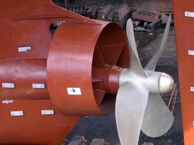

Уважаемые господа ! Без обид , только факты.Если уж мы ведем разговор о таком научном направлении как гидродинамика то давайте оперировать понятиями принятыми применительно к этому  а не пытаться обьяснить физические явления языком и понятиями ученика первого класса церковно-приходской школы . смачиваемая поверхность всех лопастей и поверхностей днища или крыльев должна быть как можно меньше Вы абсолютно правы но краевые течения обтекания профиля будут абсолютно разными при скорости потока 0.5 и 10 м\с и далеко не факт что во втором случае сопротивление будет больше . Вы оперируете статическими понятиями обтекания а есть динамические понятия и это абсолютно разные вещи и это доказано и расчетами и экспериментально так что ваше утверждение справедливо лишь отчасти . Что касается кольцевой насадки  уважаемый Lcruser справедливо но с большой долей уточнений . Основные потери винта это не трение , оно конечно присутствует но его величина намного меньше величины обратного течения потока который возникает из за разницы давлений на засасывающей и нагнетающей поверхности лопасти . То есть чем больше тяга винта тем больше обьем и скорость воды которая направлена в сторону противоположную движению судна . Это и называется краевым течением.
Ну а насадка как раз и удлиняет путь и соответственно гасит энергию этого краевого потока. Поэтому кпд и пропульсивные качества винта как движителя и возрастают . Что качается скоростных качеств кольцевой насадки то перемещение ее и установка насадки перед винтом а также установка 2-3 кольцевой насадки дает прирост энерговооруженности движительной установки почти на 14% ( то есть при тех же затратах энергии вы получаете общую скорость судна на 14% выше ) И это доказано уже , тем более что более 55 процентов судов мирового флота уже оснащены этими насадками Мьюиса и Шнеклюка и дальнейшее развитие этой технологии продолжается .

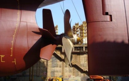

Также дальнейшее развитие получило направление пассивного винта который размещен за основным тяговым что дает еще больший прирост энерговооруженности суда до 18% . Господа оппоненты , вы можете обьяснить как при увелицении сопротивления и площади смачиваетой поверхности общая скорость судна увеличивается при тех же энергозатратах ?
aviator79
Факты - фактами, а  на практике, собственноручно, кто нибудь пробовал проверять теоретические расчеты или только оперируете гидродинамическими понятиями и читаете статейки?
А у кого растет скорость при увеличении смачиваемой площади? У большегруза с водоизмещающим корпусом или у скоростной лодки? ))   Лично я пробовал ставить разные насадки на скоростные лодки и КПД не увеличивалось ни при каких условиях настроек винта и оборотов.  Это для лодок с 250-500 кубовыми моторами.

aviator79
Цитата: hrpankov от 21 Апр. 2019 в 15:28
Репу свою чешут  Ваши опоненти.  Но про пасивний винт, Ви явно переборщили ....
Да это он просто перепутал написав, что пассивный винт расположен после тягового винта. На фотке видно, что он стоит перед винтом.
hrpankov
А Ви ему ответьте на вопрос, битте ....
ПП: как по Вашему  при увеличении сопротивления и площади смачиваетой поверхности общая скорость судна увеличивается при тех же энергозатратах ?
aviator79
За счет чего увеличить площадь и сопротивление? - за счет опускания в воду листа фанеры или в виде каких то усовершенствований, которые что-то улучшают? зы Неполноценный вопрос.
hrpankov
#467
Тък Ви стикуйтесь и разъяснитесь ...  Чел дело говорит, а Ви опонируете ...
ПП: а пасивний винт ето датчик, а не движок .  ето как вроде анемометра возле ветрогенератора ... зделайте себе зарубку ...
