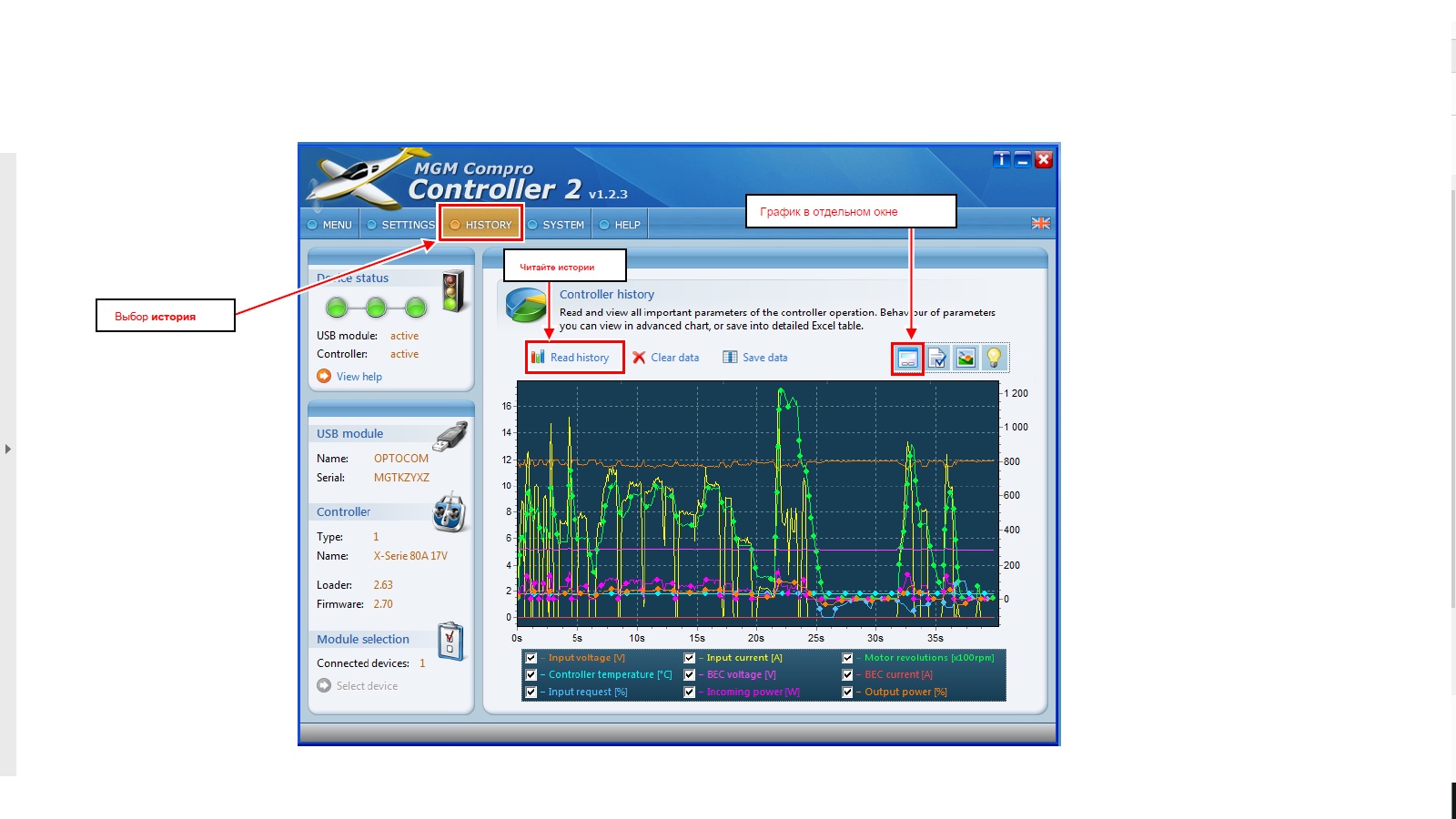

[user]zazalinkom[/user], у меня такой же контроллер. Разобрались как снять логи?
zazalinkom
Да.Там интуитивно понятный интерфейс.
Lcruser
#508
А по подробнее...
Я пока не со всеми функциями этого контроллера разобрался.

zazalinkom
Lcruser
[user]zazalinkom[/user], Спасибо, попробую на своем.

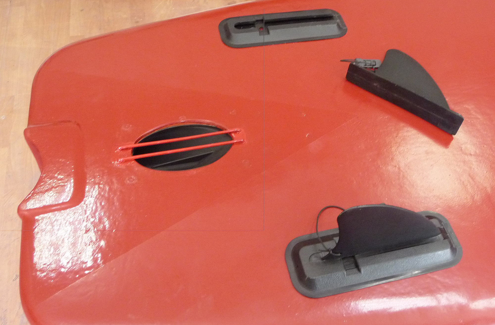

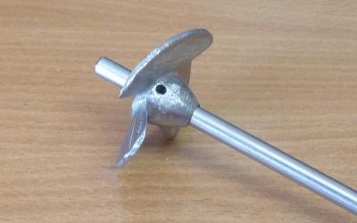

У нас внутреннего поджатия нет, тоесть конуса перед лопастями на винте нет. Хотя -вот на фото новый вариант винта (импеллера) с поджатием перед лопастями и вместо 4х уже 3 лопасти + увеличенный угол атаки и левое вращение вместо правого .как ранее..
На картинке пока пробный вариант еще до обработки после отливки (нерж.сплав). Жаль времени нет и никак не могу вырватся в Иркутск, у меня там у друга есть на Байкале надувная доска ЛампугаАир....хочется ее более подробно изучить и померить все и вся....что можно.
владэк
#516

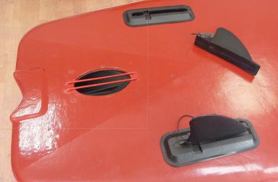

 К стати о вопросе управляемости о чем говорилось выше.
Мы выбрали вариант с двумя килями (Twin fins). Рулится лутше, более отзывчива, меньше занос. С килями пропало небольшое рысканье по курсу в момент выхода на глиссирование.Можно поставить третий-центральный киль, но и без него прямую держит нормально. Центральный сьемный может и поставим всеже (большой) на одну из досок(у нас их две одинаковые сделаны, на одной мотор 6.3кВт на второй 10кВт стоит) ,не с зади а ближе к центру днища, так как на этой доске есть крепеж под установку паруса. ,она приемлемого размера под это,.электричество хорошо...но под парусом тоже классно ходить. А с парусом без центрального киля уже никуда.....Тоесть эта доска будет УНИВЕРСАЛОМ. Темболее унас управление радио водометом с пульта, не по кабелю в ручке лиша. Будем шокировать серферов-нет ветра а мы ИДЕМ..правда на водомете... :ку:
Поставили 2 киля от Сап доски, сьемные. Расслабив крепеж можно регулировать поворот килей относительно центр.оси в пределах 3-5Град.
Добавили еще подобие решетки на вводе в водомет из двух 5мм прутков из нержавейки(что под рукой было). Кусок целлофанового пакета на тестах моторов уже словили -без последствий, но выковыривать его от туда ничего не разбирая еще то занятие.

[user]владэк[/user], Покажите полностью Вашу доску. Не увидел конструктивных элементов срыва потока. При показанном Вами раскладе будет прилипание к воде.

Lcruzer  -  картинку общего вида нашего варианта серфа из стеклопластика я тут уже гдето ранее в теме выкладывал помоему-поищите.
Прилипания так сказать к воде никакого нет - даже с мотором 6.3кВт на ВДУ 70мм вылазит на глиссер ближе к 20км в час.
В форме доски особо не заморачивались - взята за основу как прототип Турецкая доска под парусное вооружение . Она  живьем есть у нас. С нее и делали. Длина у нее 3.10М ширина 70см. Толщина 10см.
Просто когда с нее обводы копировали укоротили до 2.23М-  близкий размер как у Лампуга Аир, ширину туже оставили, лиш сделали корпус толще в 15см.
В остальном по корпусу (обводам) это просто укороченная доска как заводская с утолщенным на 5см корпусом.
делали макет с нее из Пеноплекса -потом обклейка стеклотканью.
П.С - по срыву потока в серфах тема не так актуальна как на катерах.....килеватость..скулы....реданы.....гидролыжа.....транцевая плита регулируемая.....хотя вот эта регулируемая на транце плита стоящая вещь....но это не для серфа...все пузо исцарапаеш...
В серфах корпус весь как гидролыжа.......... :-D ДОСКА....
