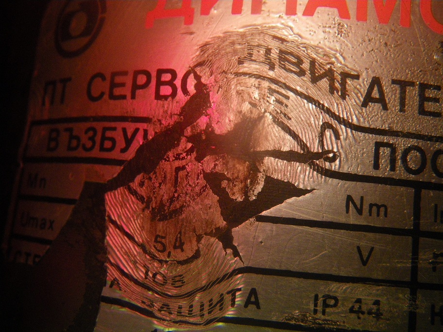

На 2 было написано номинальная мощность 1000вт но 1 1050вт  и на остальных ничего не написано.  нм  от 4.7 до 7.1
Вот фото 5.4

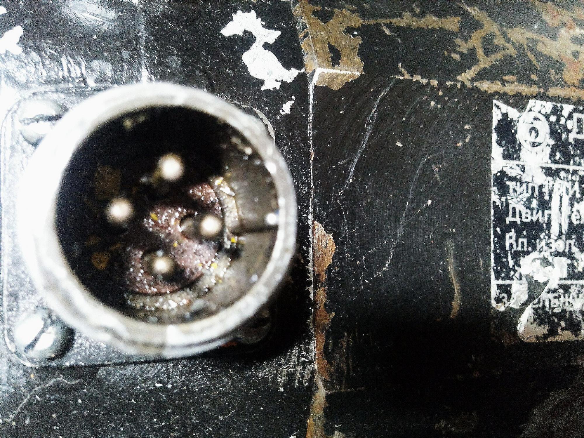

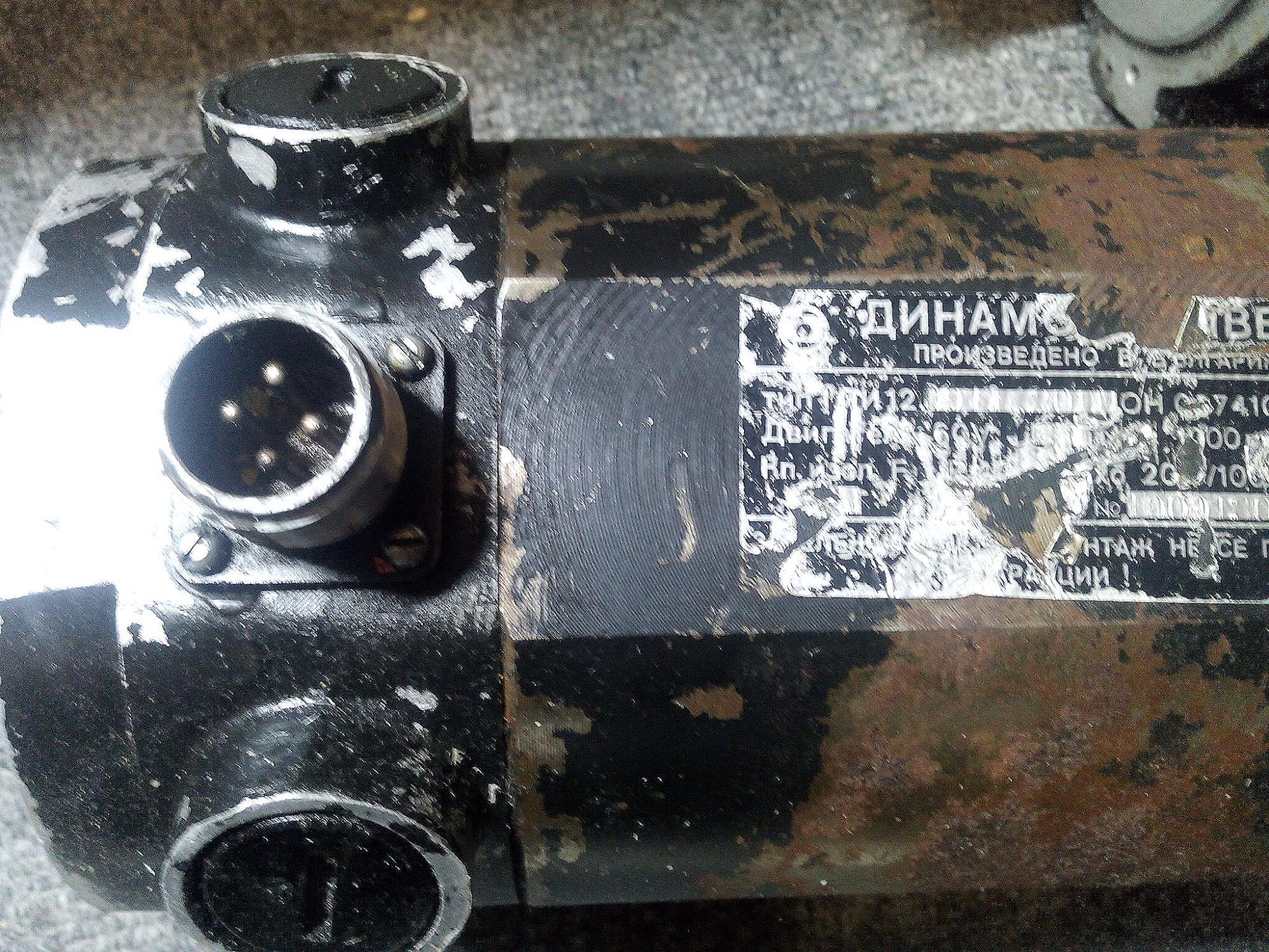

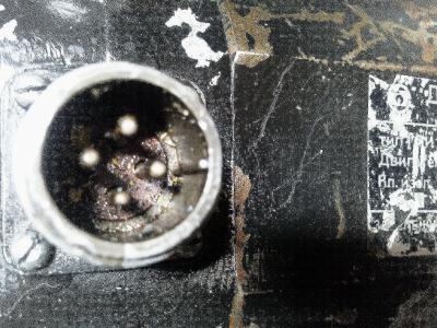

Как его подключать?.. Не помните?..
Вот, фото разъёма..

Там выводы просто параллельно соединены. Омметром проверить можно какие.

По табличке ничего не почитать там указаны какие-то параметры   важные для сервоприводов и к истинным параметрам  не имеют отношения почти .
Не могу никак найти книжку по этим моторам .  Там прям в табличке  было  параметры серво драйва  и электрические номинальные   потом максимальные .
В привадах есть перемычки где выставляются ньютон метры  для этого они и написаны на моторе .
