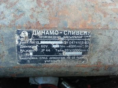

вопрос с подключением Ваши рекомендации. может какие переделки . тормоза тахогенератора.

по случаю приобрел сей девайс . вот что сумел найти. идея сделать электро тележку.
Тоже лежит такой агрегат, ждет под себя тележку)
Пока пускал от такого контроллера и упсовых акках без нагрузки:
http://ru.aliexpress.com/item/Wholesale-price-DC-10-50V-PWM-DC-Motor-Speed-Controller-3000w-Max-12V-24V-36V-40V/1830078283.html
Но ограничение контроллера 50в явно маловато, даже у 16s Lifepo4 в полностью заряженном состоянии напряжение выше.
Тахогенератор и другие непонятные приблуды открутил сразу, лишний вес только.
Четырехштырьковый разъем демонтировал, приколхозил вместо него две клеммы обычные. Теперь думаю как бы звезду на вал приколхозить без токарки :-)

Звезду себе думаю колхозить так:
Берётся отрезок стальной трубы, подходящего диаметра, прорезь в нем под шпонку - болгаркой, а, сверху, наваривается звёздочка..
Ruedel
Я пока склоняюсь к приобретению шкива от мотоблока МБ-2, там как раз такой же вал двигателя. А к нему уже болтами насквозь звезду.

Сорри, вру. Не МБ-2 а Крот. Вот такой:
http://www.mazepper.ru/catalog/92591/129883.html
Вал 18мм шпонка 6мм. Вроде точно такой же у наших моторов.

Лишних забот с этим шкивом только, учитывая, что звездочка, должна быть, чем меньше, тем лучше, на этом шкиве маленькую звезду не присобачишь, только если делать самому шкив на трубе, тогда получится маленькую звезду уместить..
Ruedel
Цитата: Stan от 18 Март 2015 в 13:46
Он, мне кажется длинный чересчур, его укорачивать надо, то на то и выйдет, наверное..
Как по мне, так отболгарить половину алюминиевого шкива проще чем ровно приварить звезду к трубе. У меня руки немного кривоваты в плане сварки :-D
Мне наоборот, нужно достаточно большую звезду ведущую, ведомая 33 зуба. Мотор-то не шибко оборотистый.

Мне кажется, ему напругу можно и выше 72 задирать, должен переваривать спокойно..
Ruedel
Мотор то переварит, но выше 72в дороговато выходят контроллер, бмс, зарядка и т.п. Во всяком случае я ориентируюсь пока на 48 бортового, с дальнейшим переходом на 72.

На трайк, из Китайского скутера.. (такая задача поставлена Партией)..
Ruedel
И я на трайк, правда самодельный, 2п1з. Думаю 45-50км\ч должен потянуть.
водолаз
пака строиться тележка хочу из сего мотора сделать токарник.на вал патрон токарный. и питатать постоянкой из сети .транс или латр.
