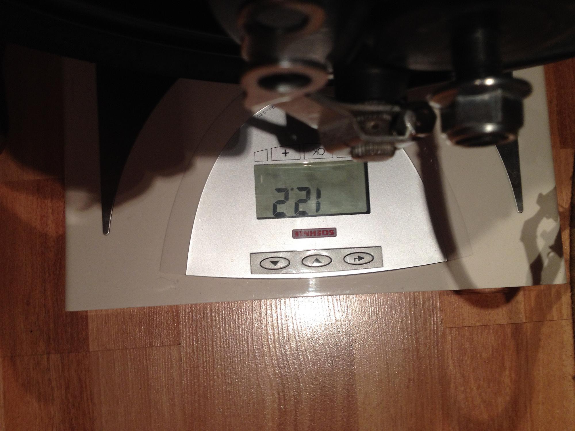

Вот решил взвесить наш родной привод в сборе:
ну вот опять перевёрнутая загрузилась :-(

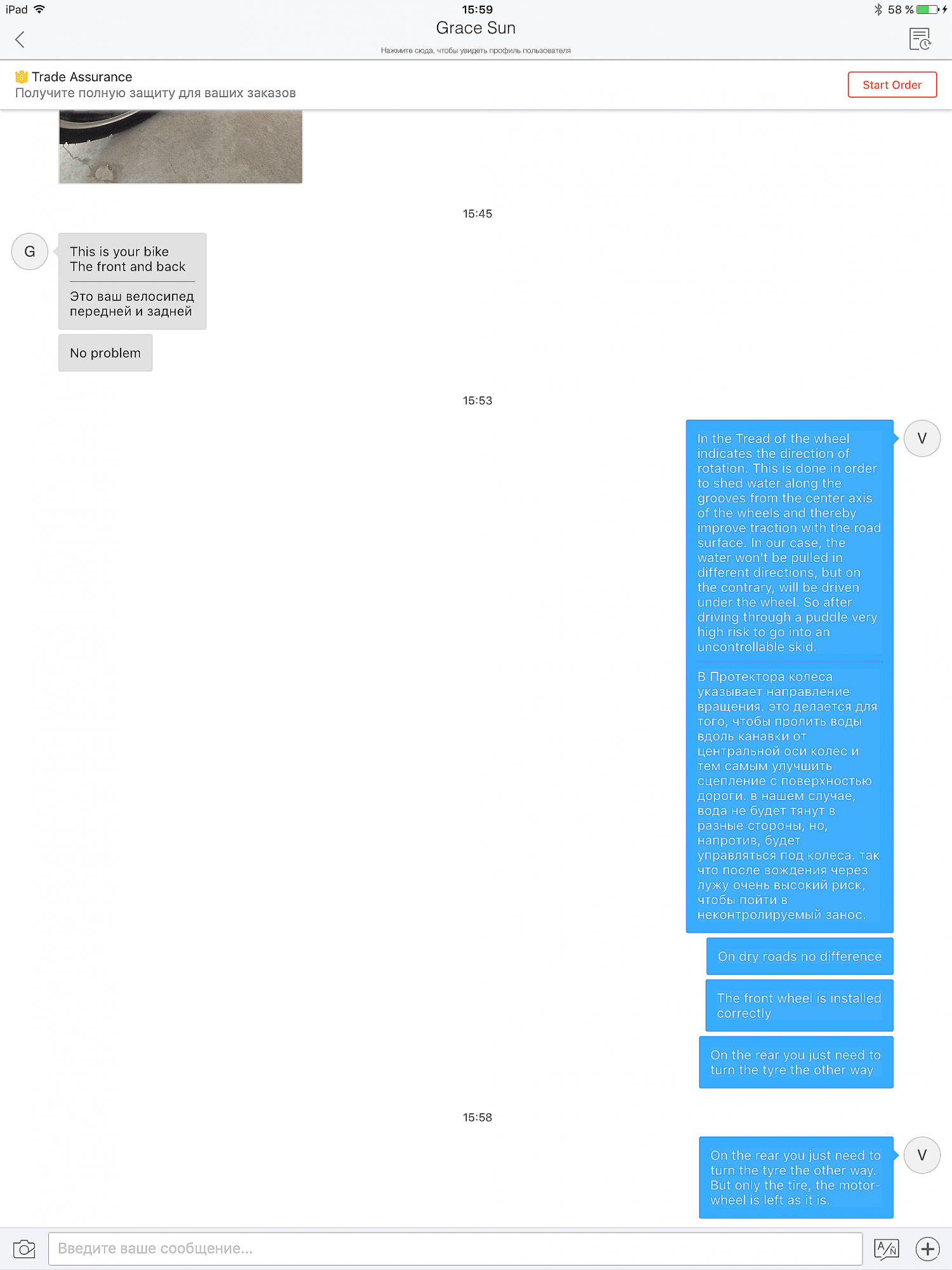

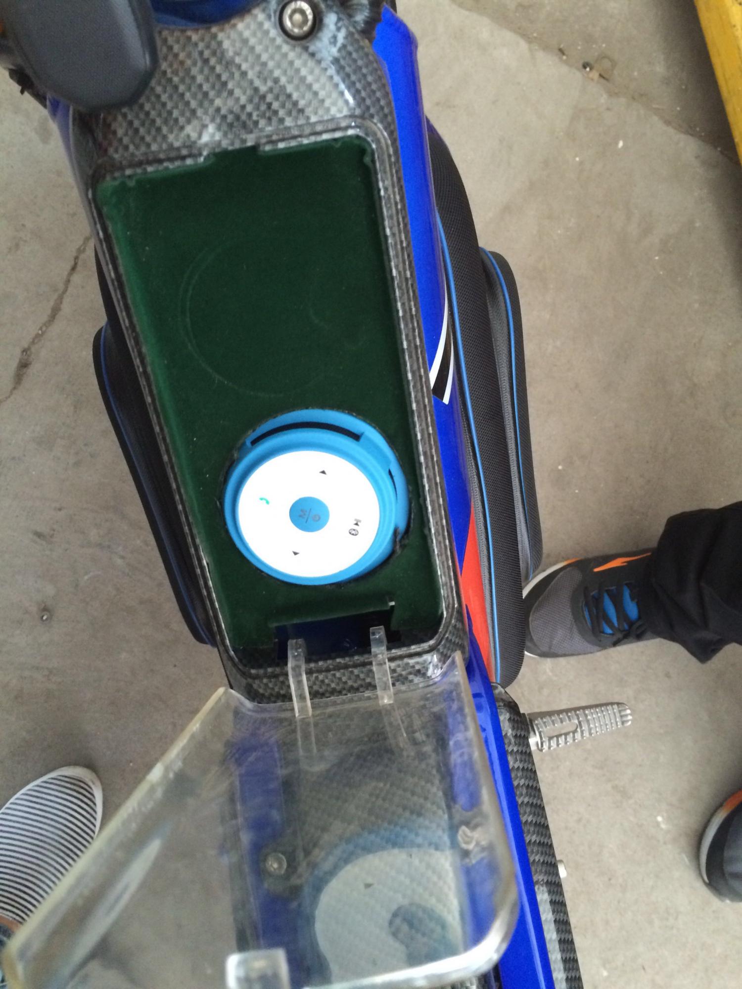

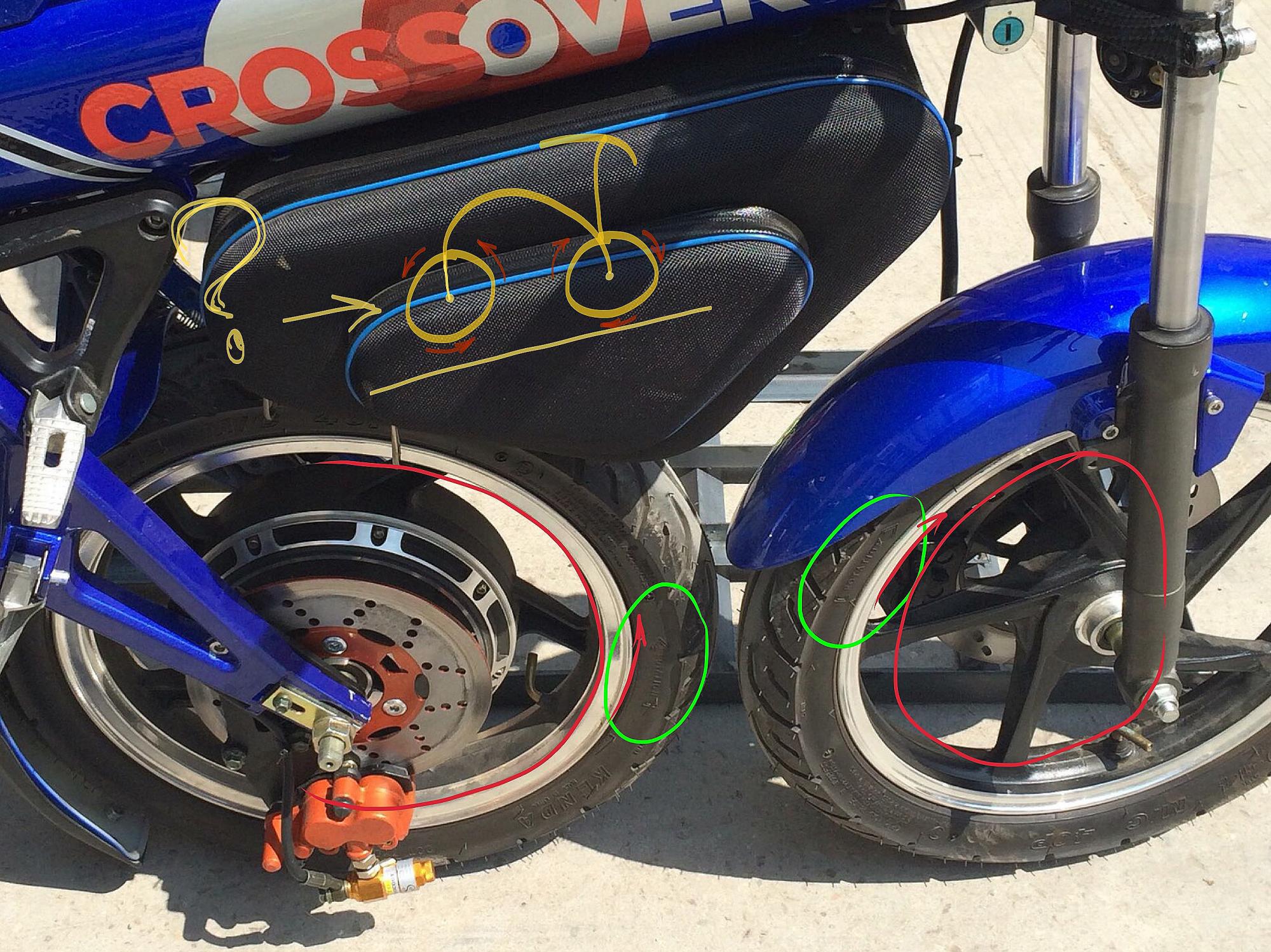

Цитата: kidkim от 28 Март 2016 в 20:54
Так и не понял откуда играет музыка?
И похоже шина на заднем колесе установлена в обратном направлении, судя по рисунку протектора.
kidkim
Абзац полный! послал в китай картинку. жду ответа. ТТХ обещали выслать завтра.
насчет музыки- по-моему это блютус колонка.

[user]kidkim[/user], это норма :D
Я бы посоветовал по приезду вспомнить заветы отцов - и перебрать/отрегулировать/смазать агрегат самому. Иначе на душе, заверяю Вас, будет не спокойно.

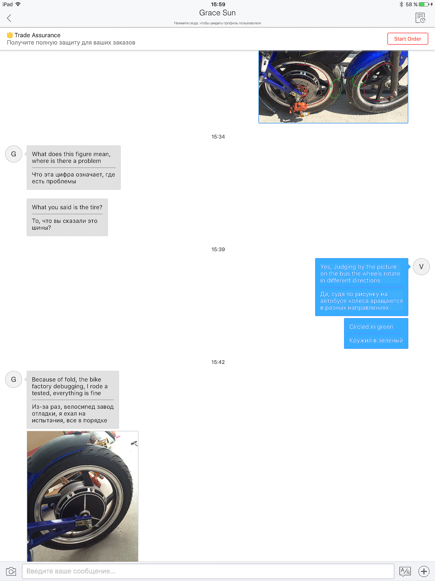

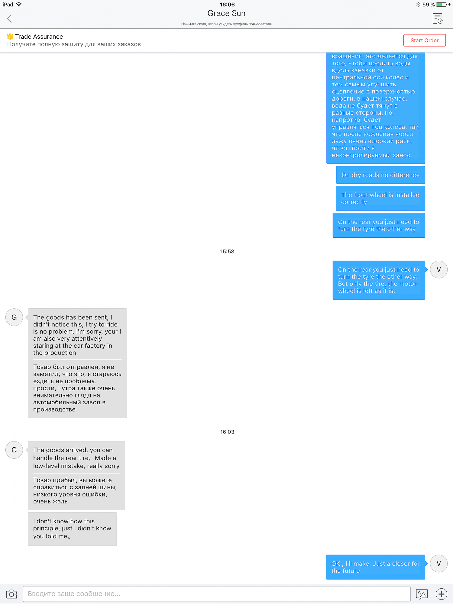

kidkim
вот переписка, если интересно)
e-twow s2 booster
eTyson
[user]kidkim[/user], ну придется самому переставить, или отдать несколько сотен в любом шиномонтаже, если боитесь деформировать обод при перестановке.
