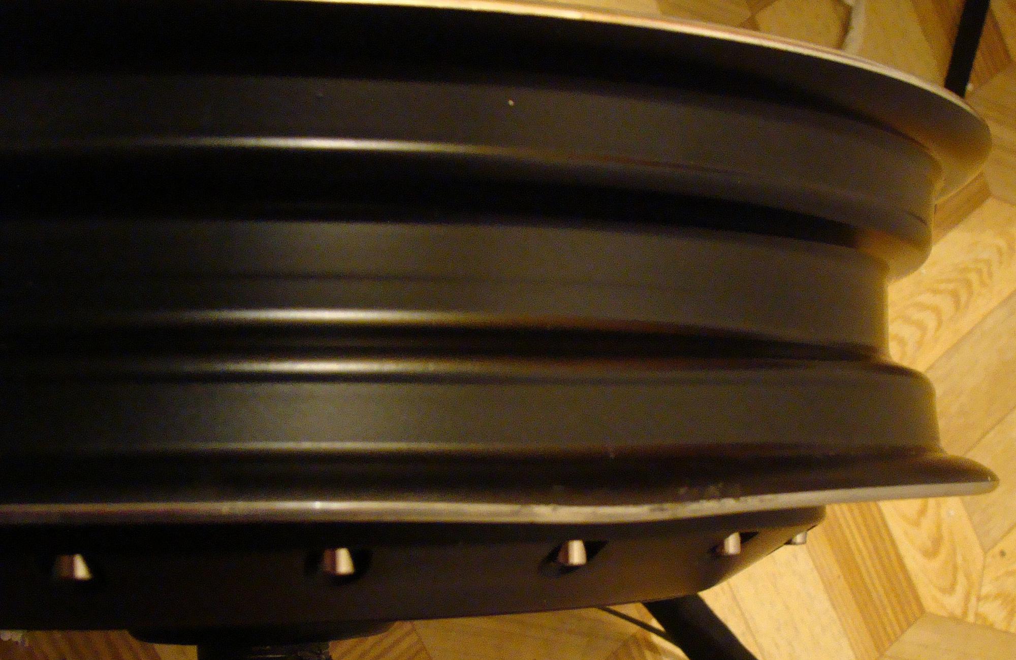

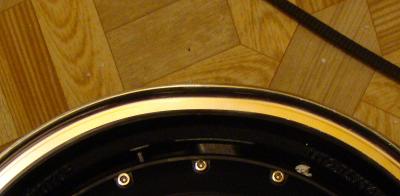

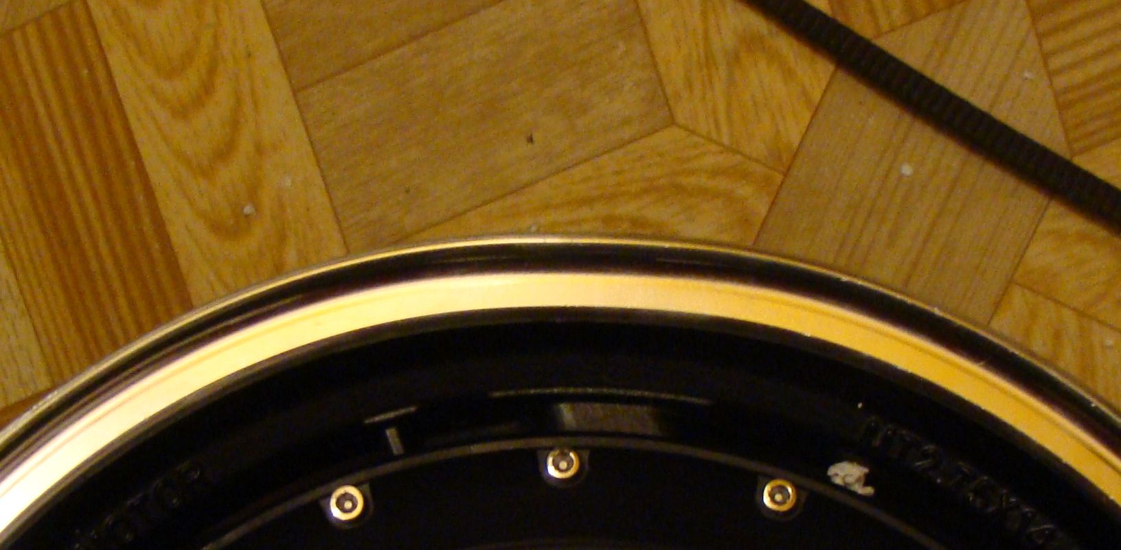

От такого перевода у меня голова заболела, но смысл примерно понятен. Не расстраивайтесь, это мелочь, вот моё колесо пришло с замятым ободом:

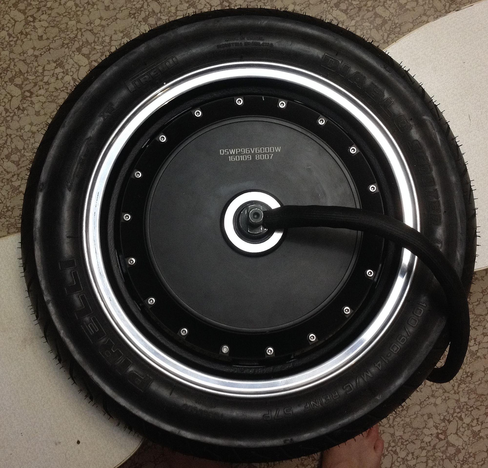

это действительно было обидно. В вашем же случае Вам нужно только снять оба колеса и перевернуть обе шины, так чтобы задняя вращалась по стрелке, а передняя навстречу. С передним колесом у вас не возникнет проблем, а вот заднее может не встать в монтажный стенд, из-за оси, а разбирать из-за этого мотор, я Вам категорически не советую. Лучше самому дома не торопясь сдавить спущенную покрышку тисками и аккуратненько наклеив армированный скотч на обод широкой плоской тупой стамеской или аналогичной пластиной разбортовать покрышку и обязательно пользуйтесь мыльным раствором как в шиномантаже, вам будет намного проще всё делать. При использовании мыльного спец раствора, я одел новую голыми руками, без помощи инструмента:

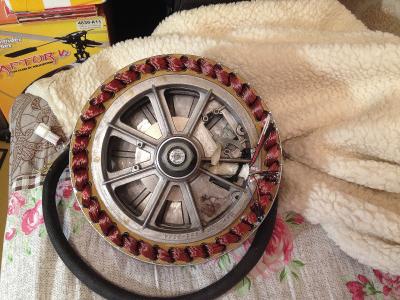

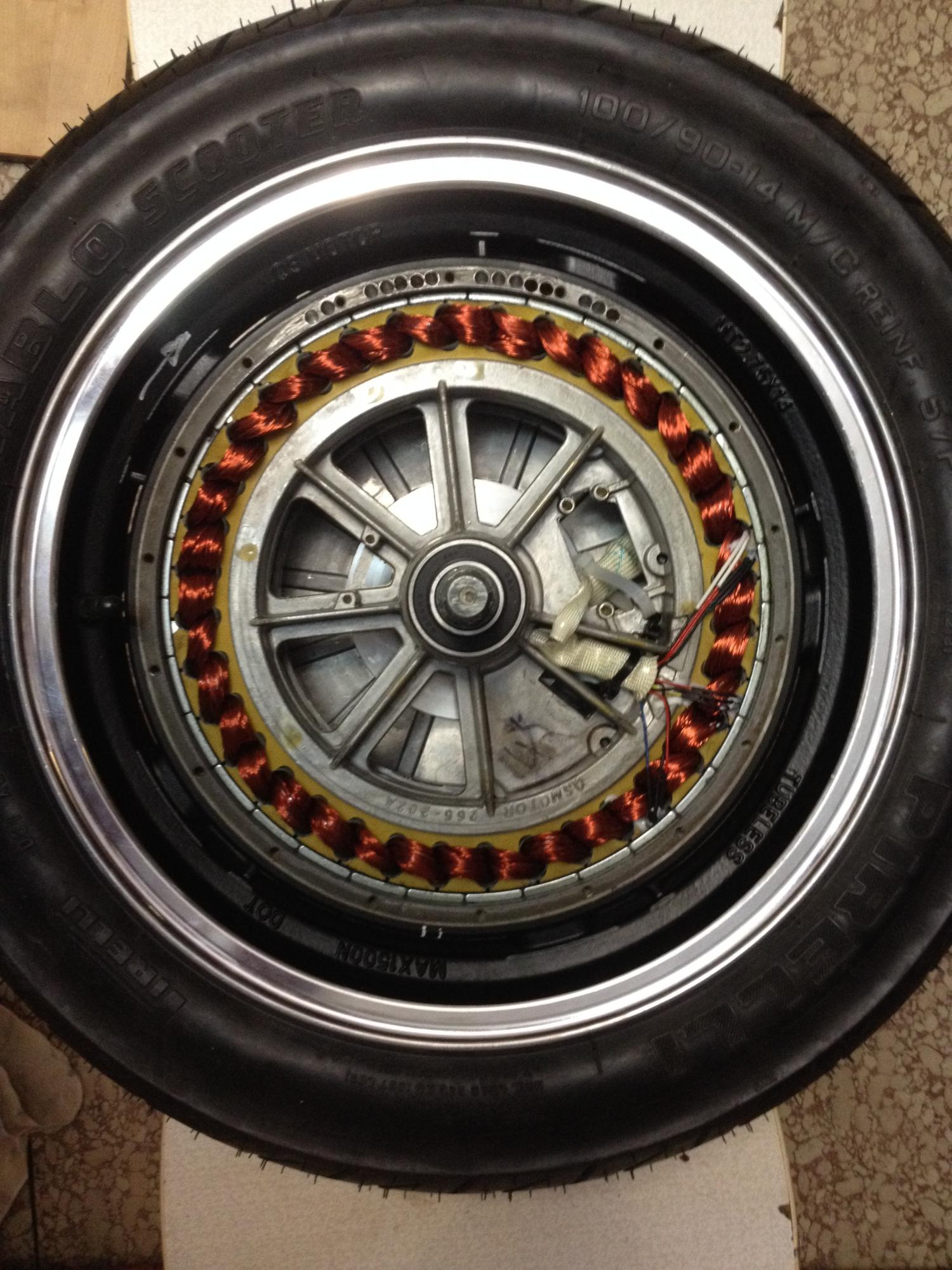

Если кому интересно как выглядит моё мотороколесо внутри:
Ну и конечно же я разбирал своё МК не просто так: отдал спецам выправить обод и перевязал отходящие провода со статора, так как их изоляция немного затирала по внутренней стороне крышки двигателя в итоге всё супер.
