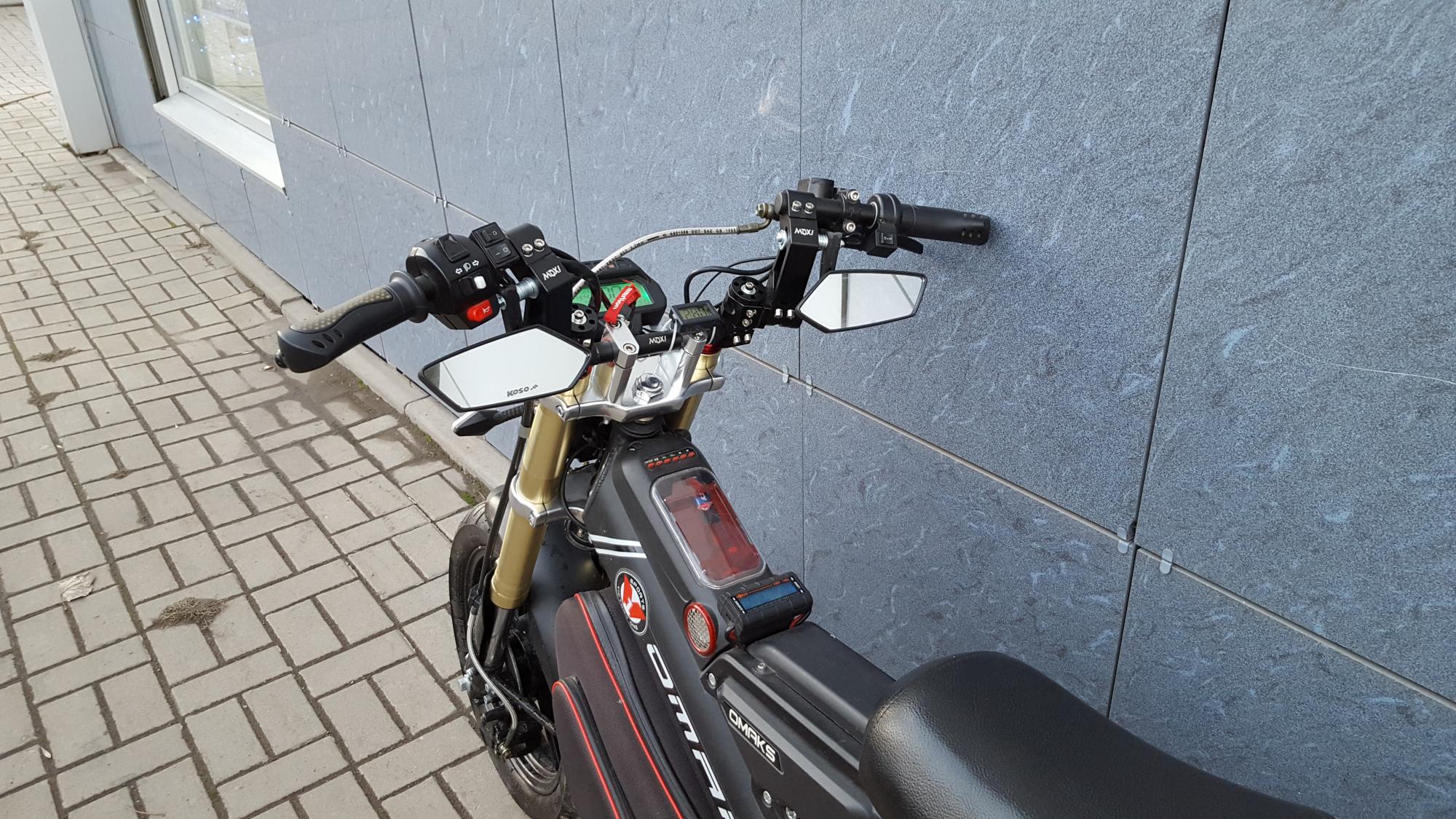

Ну, и зеркала спрятал под руль. И видно лучше, и в узких проемах не цепляются.

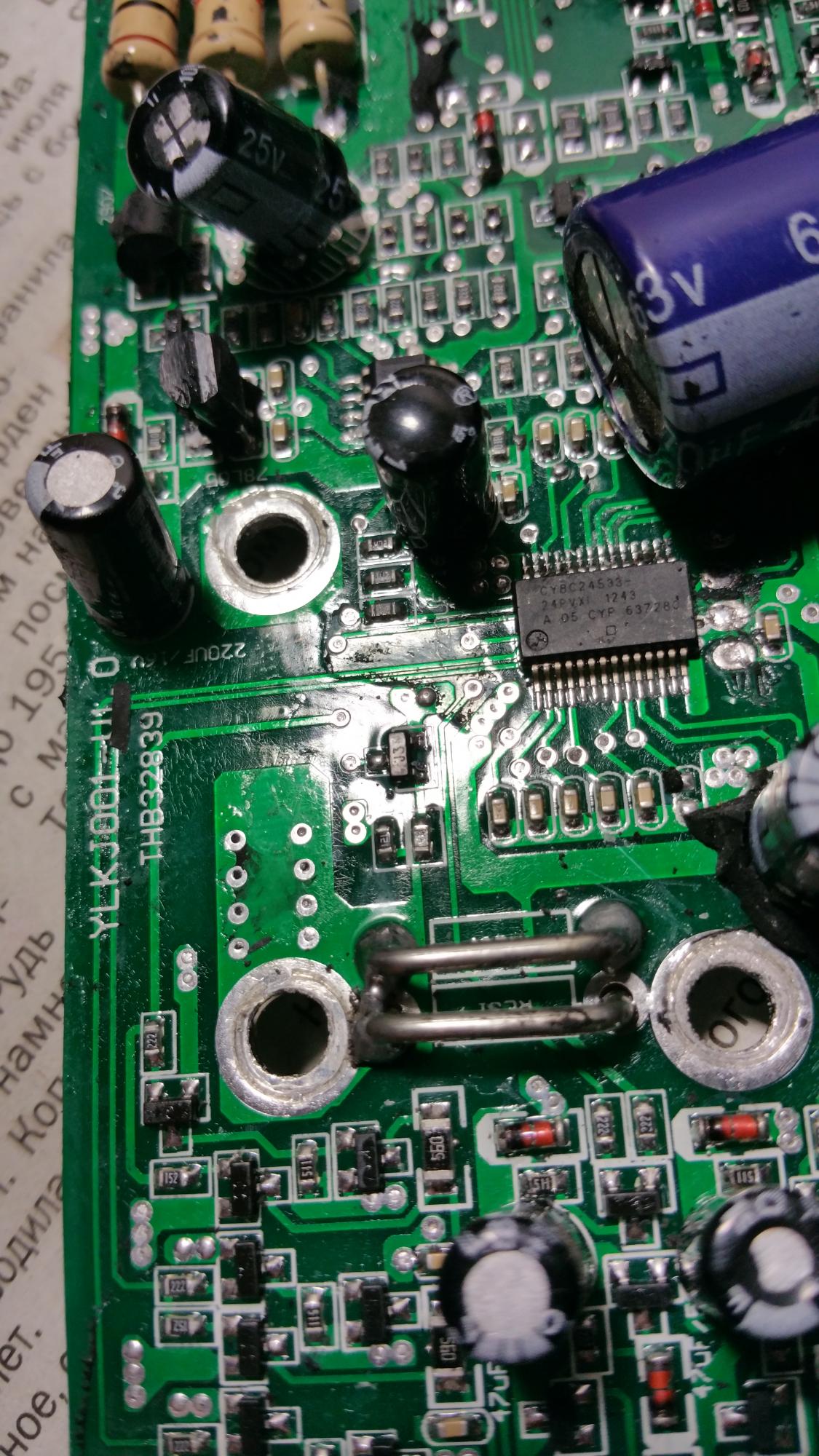

Доброго всем вечера.
Дошли на выходных руки до купленного летом за 500р контроллера в состоянии - as is.
Чуда не случилось,конечно же.
Взорвался 1 кондер(не у меня,просто при снятии компаунда увидел).
Так же развалился 1 фет.
Ну и в процессе снятия компаунда сломал 1 cmd сопротивление(известное,не редкое).
В общем раз уж вскрыл и снял компаунд - кто прокачивал данный контроллер,есть вопросы
а)Стоит ли менять родные феты на 4110,на форуме продает товарищ по 100р.
Менять лишь на плате фетов или на управляющей тоже(там 2)
б)Для перевода на 60(а в перспективе на 72-90В) - перепаять все кондеры на 65 и 50В на аналогичные 100В равной или чуть большей емкости,заодно перепаять и 16-25В на 50В,уж чтоб до кучи),-40-105с.Ничего больше не делать или нужно еще что-то перепаять?На других контроллерах бывает контактная площадка на плате,которую при питании от 60В нужно запаять)
г)Есть идея вынести плату с фетами наружу из корпуса,прикрутив ее к медному PC радиатору и закрыв корпусом.
Соединить с управляющей платой коротким(50-100мм) 10 пин шлейфом.Стоит заморочиться?
д)Можно ли переключение передач вывести на отдельную ручку - вверх 1,вниз 2 передачи)Т.е. как то подключить ее к контроллеру?
PS - кому интересно - компаунд снимается нагревом феном контроллера до 80+ градусов и поддеванием с края сначала отверткой,как получится снять кусок побольше  - уже аккуратно пластиковым ножом или карточкой выворачиваете конец компаунда и снимаете его руками,от платы отходит ок.Но аккуратно,долго и муторно.
Растворители его не берут(
ЗЫ - выложил фото плат с повреждениями
http://s020.radikal.ru/i723/1601/93/6b61893ff759.jpg - силовая часть
http://s020.radikal.ru/i706/1601/c1/f5faba10792c.jpg - логическая часть
electronic
С помощью замены фетов на 4110 и 3-х конденсаторов я поднял напругу до 72в номинальных (84в в максимуме). 2 других фета на плате скорее всего на магнит переключения скорости. Так как я не использую скорости, не знаю как они сейчас поживают, но уверен они остались на 48в. По поводу слаботочки я ее оставил на 48в, тем самым избежал заморочек с ней и проще было экспериментировать с поднятием напряжения. Там ещё есть резистивный делитель для контроллера, чтоб тот критические режимы по напряжению отрубал. Да и в моем случае проще родным дисплеем пользоваться для ориентира заряда. Остальные электролитические конденсаторы менять не стоит, так как они стоят уже после "понижайки" и те напряжения для них рабочие.
  По поводу теплоотвода, плата с фетами и так всей поверхностью сидит на радиаторе (корпусе), поэтому я спилил рёбра и добавил ещё один ребристый радиатор. Откатал все лето на мощностях до 4 кВт. Все целое.
Электромот V1 (с доработками: 9 кВт, 76 В, 70 км/ч)
MaF
Т.е. перепаивали синие кондеры,ничего иного не трогали?
В принципе вариант приемлимый и если кроме 3х кондеров(в моем случае не 3 а 6,поменяю 1 бахнувший на 100В,заодно и 2 оставшихся с ним) - это очень хорошо.
По напруге - в общем и целом отрубать то будет БМС,т.е. этот момент,как я понял,можно опустить.Я посмотрю остальные под лупой,там 1 вроде еще попух немного.
Относительно шлейфа   - прокатит ли такой вариант соединения силовой и логической плат?Я так понимаю,что на логическую подается напряжение,равное напряжению АКБ по 10 пин разъему.
electronic
Разнести две платы можно, но есть нюансы: шунт находится на верхней плате, поэтому эти платы все-таки необходимо соединять толстым проводом. Кроме того большие кондеры сидят максимально близко к фетам, возможно в этом есть смысл, а они также "сидят" на верхней плате.

MaF
#2458
Да,вдогонку...
у кого контроллер уже освобожден от компаунда - посмотрите,пжлст,маркировку сопротивления за номером R75(около шунта) - я полагаю,что 152(т.е. 1.5кОм),но мало ли,возможно 511(500Ом)
И что за транзюки у нас в корпусе sot23 с маркировкой 12Q и 5 под 90 градусов?Поврежден(
На Али нашел
http://ru.aliexpress.com/item/MARKING-CODE-12Q-SMD-IC-3-PIN-SOT-23/32331844349.htmlhttp://ru.aliexpress.com/item/MARKING-CODE-12Q-SMD-IC-3-PIN-SOT-23/32331844349.html
но не в наличии(((
electronic
У меня есть такая фотка. Может поможет.
MaF
забавно,но у меня плата иной ревизии)
Разводка другая.
Но попарно стоят 222+152 резюки,значит и у меня 152.
Спасибо.
Теперь осталось со 2 элементом разобраться.
