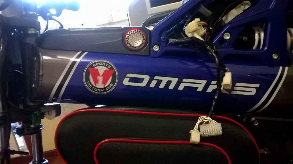

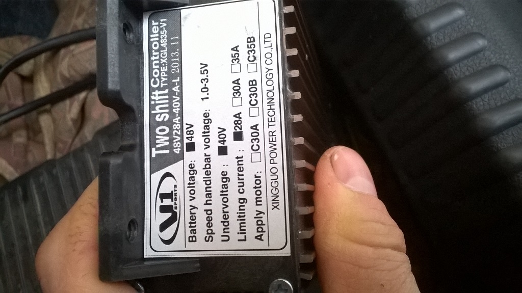

Доброго времени суток.
стал обладателем двигателя 1500w c редуктором+колесо и контроллером от данного электроскутера, хочу сделать сыну на базе данного агрегата трицикл, может кто подскажет распиновку выходного разъёма данного контроллера, интересуют пины для подключения ручки газа, тормоза, наверно еще ключа зажигания, и сможет ли всё работать без монитора? Шлейф от датчика скорости есть, и он подключён в контроллер. Подскажите какие ещё компоненты надо приобрести кроме батареи.
Александр.
aishved
#2477
Это то что успел снять во время покупки :(, надо было более подробно разобраться
